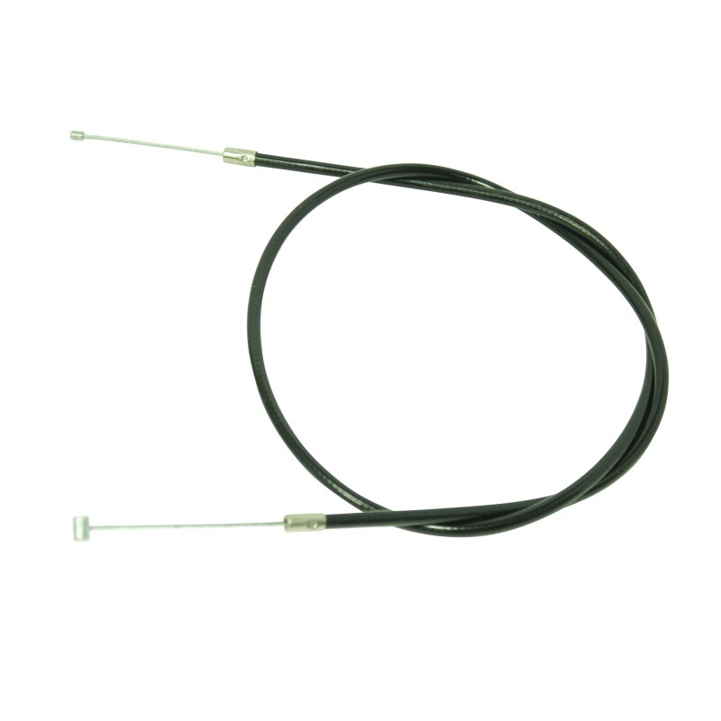

  • Entweder einen anderen Schnellgasgriff verwenden oder einen anderen Bowdenzug und ein gebogenes Führungsrohr.
    Gasbowdenzug für Simson S51 S50 S70 S53 Schnallgasgriff, 4,95 €
    Neuer Schnellgasgriff Gasbowdenzug für Simson S51 S50 S70 S53 Bowdenzug Gas Vergaser Seilzug
