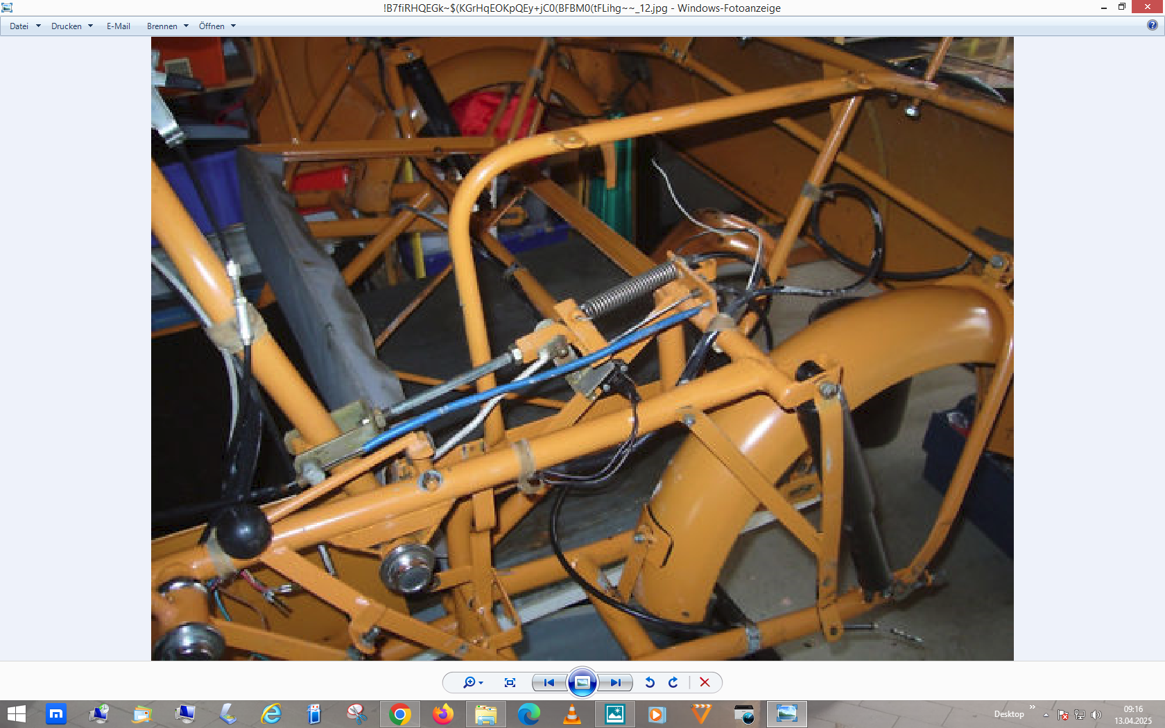

  • Moin an alle Simson Duo-Fahrer. Und zwar habe ich folgendes Problem. Da man bei der Duo ja mit dem Lenker bremst, drückt man ihn ja nach unten. Dieser soll ja durch eine Feder wieder zurückgezogen werden. Jedoch gelingt das bei meinem Lenker eher kläglich. Ich muss den Lenker dann immer zum Teil selber mit zurückziehen. Die Feder ist komplett neu und auch ziemlich straff. Woran könnte das liegen? Ich vermute, dass es das Gleitrohr ist, in dem der Lenker drin sitzt. Ich habe nun schon gesehen, dass man das Gleitrohr eventuell etwas schleifen könnte, um mehr Platz zu gewinnen. Vielleicht hat hier jemand damit ja schon mal ähnliche Erfahrungen und kann mal berichten, LG.
  • Das kann jedes nicht optimale Lager (zB das auf Bild) ,eine zu schwache Feder etc sein...mal teil-auseinandernehmen bis man das schwergängige Teil gefunden hat...Alles andere ist Glaskugel...und meine ist etwas verstaubt...
