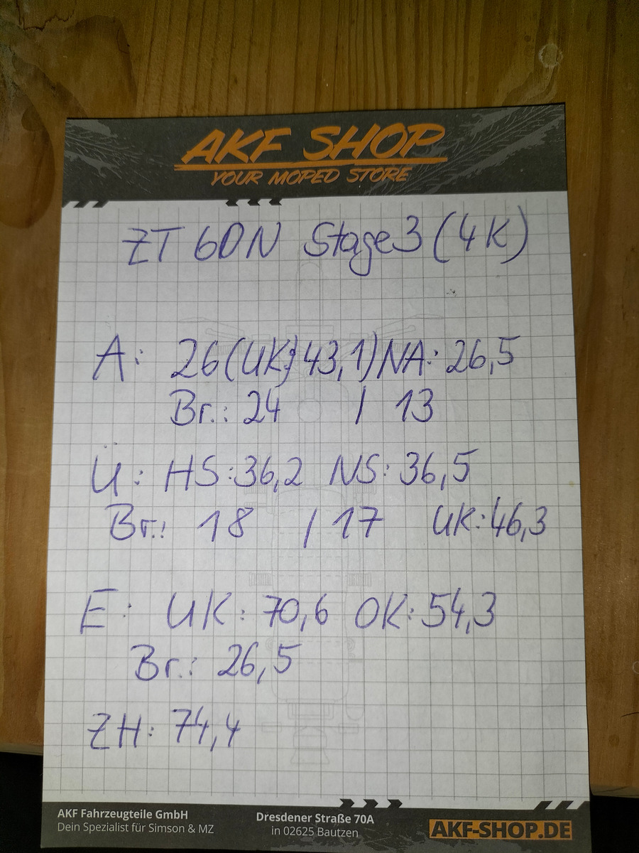

    ich habe aktuell einen ZT60N Stage 3 bei mir zum nacharbeiten. Als ich den Zylinder bisschen unter die Lupe genommen habe, ist mir aufgefallen dass Einlass und Auslass bereits bearbeitet wurden.
    Ich kann leider so nicht feststellen ob nur die Kanäle geglättet bzw. Poliert wurden oder ob da groß Material weggenommen wurde, deshalb wäre mir sehr geholfen wenn mir jemand die Steuerzeiten vom Stage 3 sagen könnte:)
