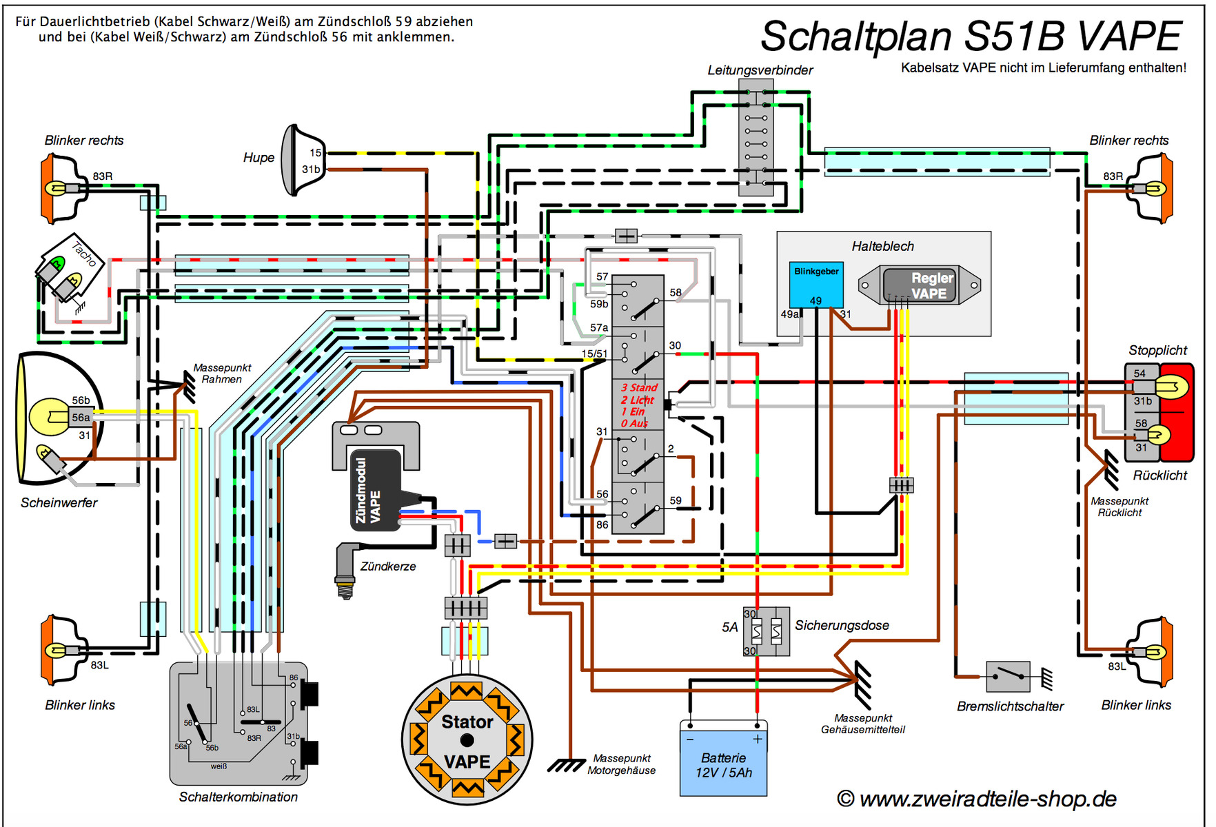

Schau dir mal nen Schaltplan an.
z.B. einer mit Vape und Kombieschalter- da siehst du genau wo das Frontlicht ( da geht das schwaze vom Kobieschalter an Klemme 86) und das Rücklicht (das graue Kabel Klemme 58 an Klemme 58) ans Zündschloss angeklemmt werden -
