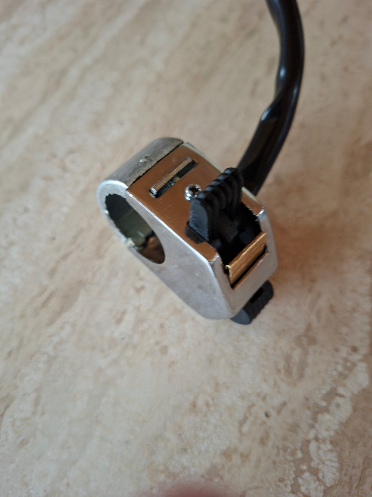

Weiß jemand wie man den Abblendschalter (Bild im Anhang) mit dem Zündlichtschalter der SR2E verdrahtet? Das Schaltbild:
https://www.ddrmoped.de/simson/sr2/schaltplan_sr2e_kr50_si.gif
verwirrt mich ein bisschen weil es so aussieht als ob der Lichtschalter 3 Anschlüsse hat und der Hupenknopf der Gleichstromhupe nur einen Anschluss? (Im Schaltbild rechts oben: "Abblendschalter mit Horndruckknopf")
Bei meinem Schalter verbindet jedoch der Kippschalter den weißen und grünen Draht, der Taster den schwarzen und gelben (mit Multimeter ausprobiert). Also sind jeweils 2 Drähte ein Paar (statt 3 zusammen und 1 alleine). Es gibt noch einen anderen Lichtschalter für die SR2E habe ich vielleicht einfach den falschen?
