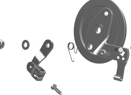

    Die beiden anderen Rückholfedern befinden sich nicht an den Armaturen am Lenker sondern an den Hebeln am anderem Ende des Bowdenzuges.
    z.B. am Bremsschild:
  • Achso ok danke
    Bremse:
    Ich hab schon die neuere Bremse (wie im Bild ganz unten). Ich vermute mal die kleinen Federn zusammen mit dem Bremsnocken ziehen die Bremse wieder in die Ursprungsposition zurück.
    Und da der Bremsnocken durch den Bowdenzug mit dem Bremsgriff am Lenker (auf Zug) verbunden ist wird dadurch der Bremsgriff auch wieder in die Ursprungsposition verbracht.
