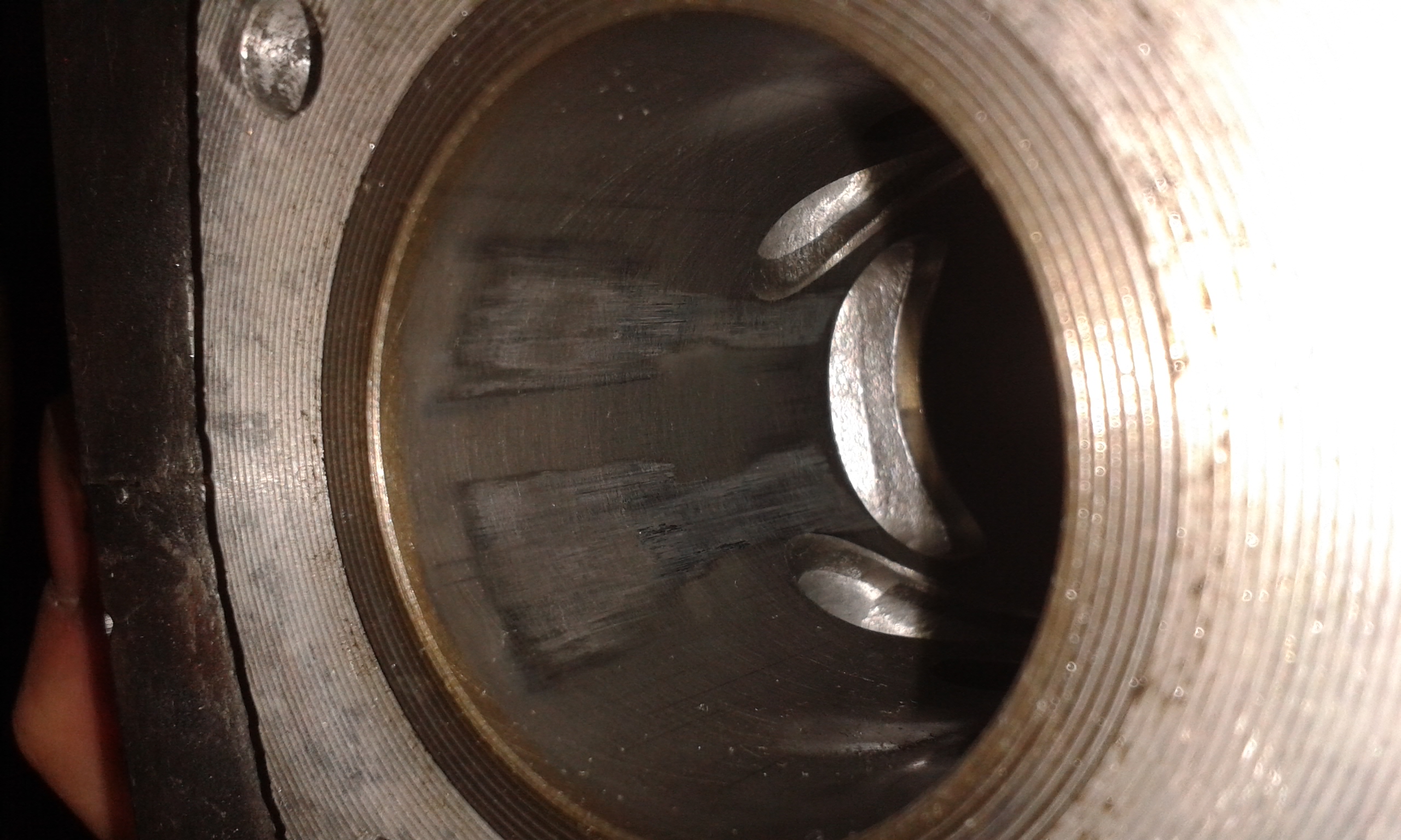

so der zylinder ist nun wieder montiert, er war bei rzt wurde geschliffen der kopf wurde bearbeitet weil es auch da fehlte an brennraum.
nun ist alles montiert mit bari kolben und diesmal werde ich auch einfahren und das mit 1:25
quetschmaß liegt jetzt bei 0,9 mm.
hier mal ein par bilder vom klemmer ( fresser ) und wie es jetzt alles so ist
fetten dank schonmal ans forum und natürlich auch an RZT die ja hier echt aufpassen und weiterhelfen

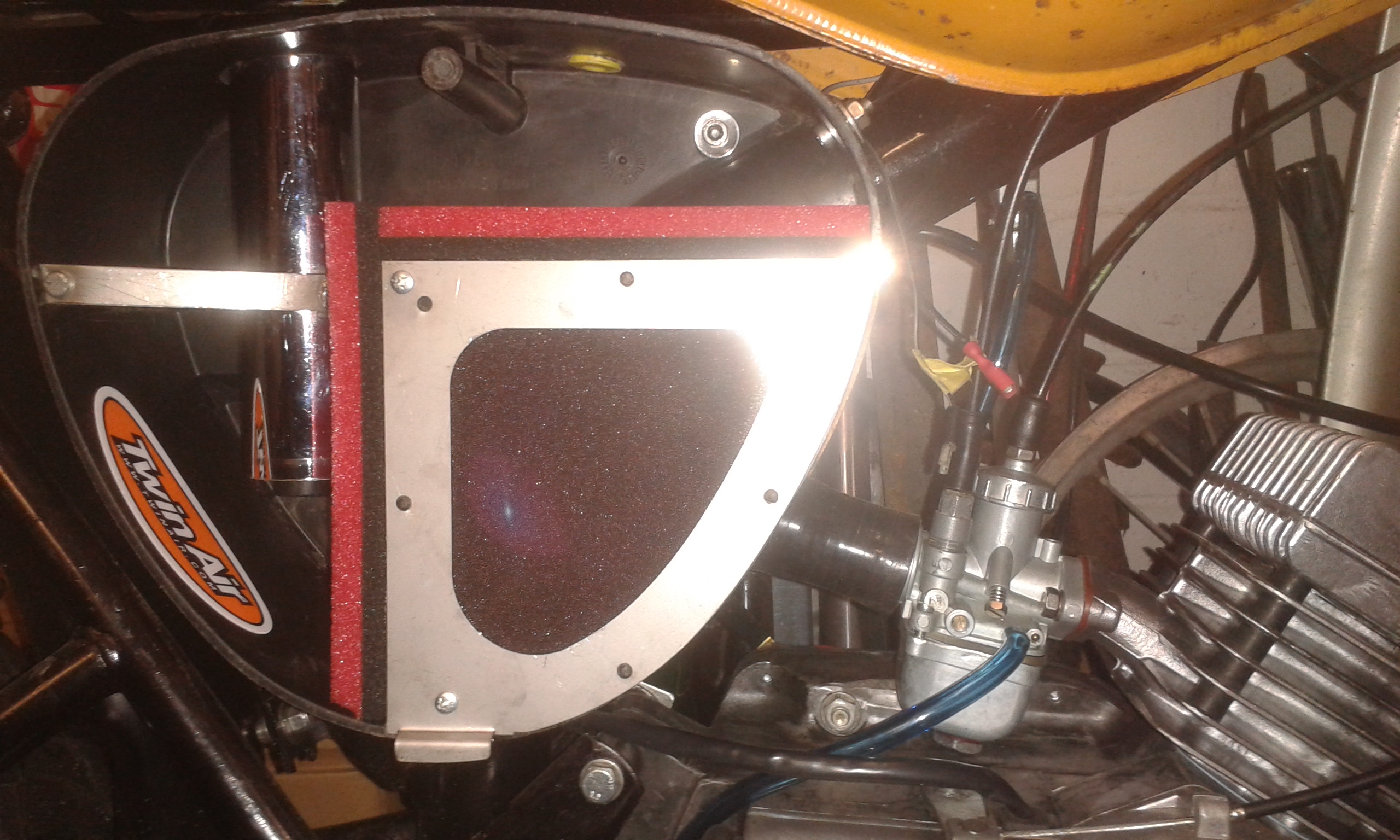

Noch mal die Frage nach dem luftfilterkasten, sollte ich den nach reich umbauen oder lieber nach lang??? Ich hab noch einen herzkasten und den möchte ich richtig umbauen und nix mehr frickeln.
Ja Kolben Boden und Kolben Hemd haben wir angepasst, so wie der svi Kolben von rzt auch ist für den 60 er und das war nur ein versuch das Resultat ist mir grad ehrlich gesagt ziemlich egal, weil ich es eh alles einschicken werde. ZUR bedüsung ich habe den rvfk so gelassen nur die Scheibe unter der Nadel musste raus weil sonst gar nix lief. Hd 115 ist schon bös fett und das war auch zu merken. Alles egal ich bastel halt gern und das war ein 50/50 versuch. Jetz geht es zu rzt und alles wird gut mit Barikit. BILDER vom klemmer kann ich die tage gern nachreichen
News zum rs 60r. ich hab die Woche mal mit unserem Dreher den Kolben auf das Maß eines svi 60Kolben gebracht denn die sind ja auch abgedreht. .... soweit alles cool dann noch den dayli dran gebaut und den rvfk der ma über fett eingestellt war. naja erstma egal und heut ne runde gedreht. Nach ner weile zwang klemmer Kiste aus und fest. wenn scheiße dann mit Schwung! Also geht der ganze rotz die tage zu rzt zur Bearbeitung. ......aber so lief der Haufen echt kräftig bis zum zwang und aus. so viel Stress hatte ich mit noch kein Zylinder, aber wir werden sehen.

Beigelegt war ein normaler einring Kolben von megu, hatte zumindest die Prägung. Und nach dem Muster bin ich auch gegangen was jetzt wiederum die zwei Dichtungen erklärt am Fuß so habe ich ein quetschmaß von 0,8 mmAuslass und überströmer waren bei ut voll auf.
Kann das schon der Fehler sein?
Also die rzt Power Prägung hatte er, daß Power hab ich entfernt
doppelauslass hat er auch und auch den Steg im Auslass also was den großen Auslass zum doppelten macht.Woran erkennt man denn den r im Gegensatz zum sp usw?
der zylinder ist frisch geschliffen und der kolben hat 500stel laufspiel und ist auch neu. naja ich werde berichten wenn alles verbaut is und eingestellt.
