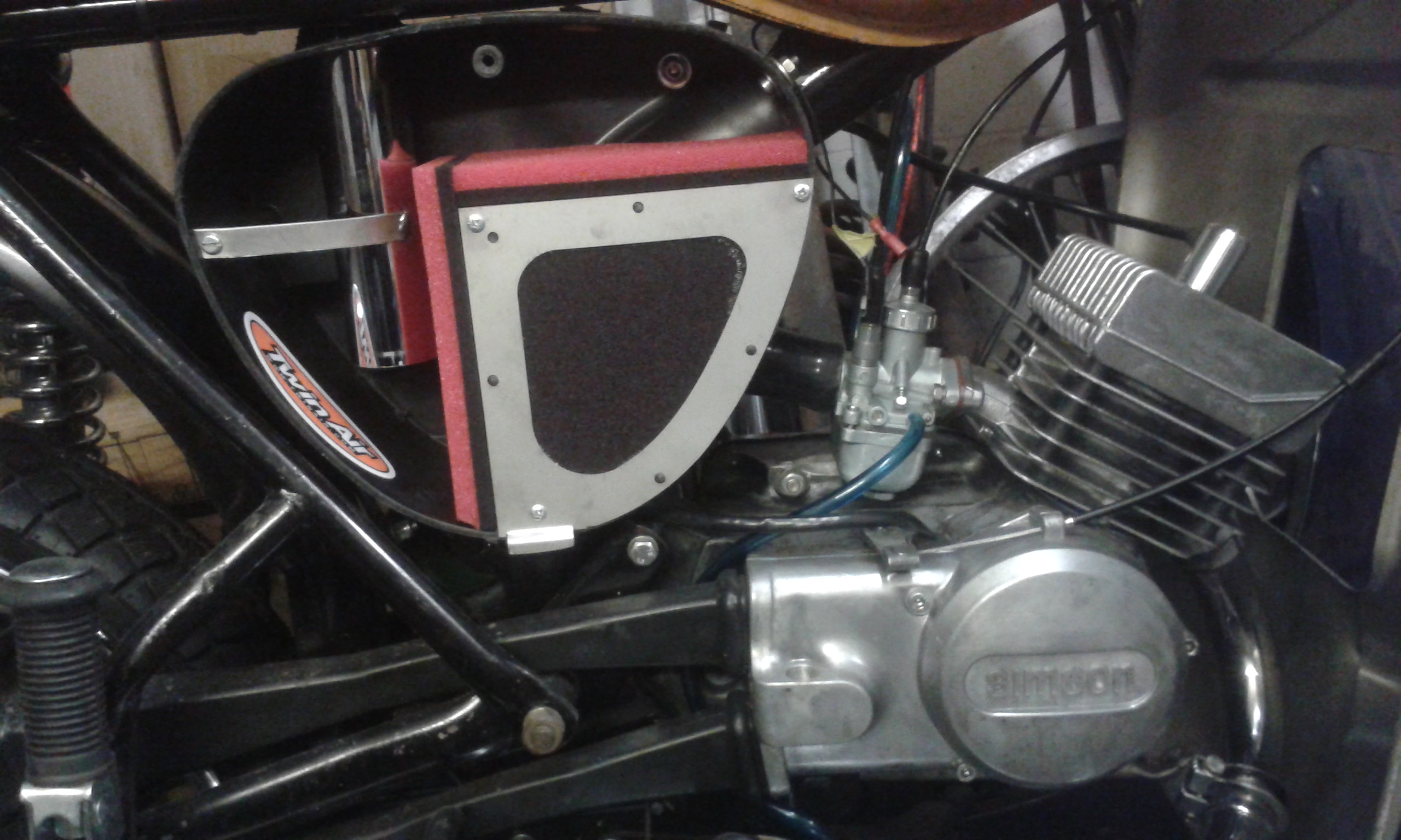

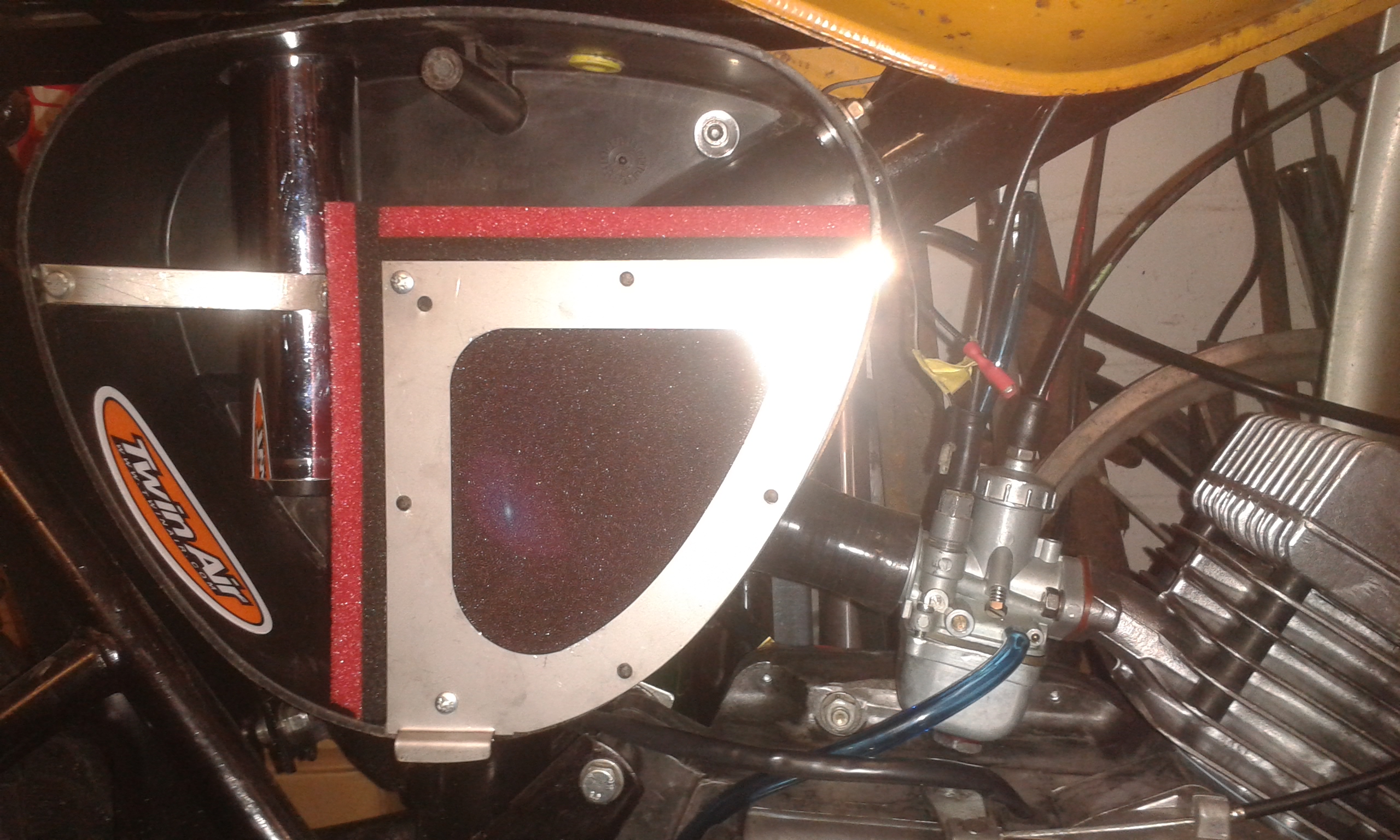

Noch mal die Frage nach dem luftfilterkasten, sollte ich den nach reich umbauen oder lieber nach lang??? Ich hab noch einen herzkasten und den möchte ich richtig umbauen und nix mehr frickeln.
Habe meinen immer nach Reich umgebaut, hat immer funktioniert und war leise.
