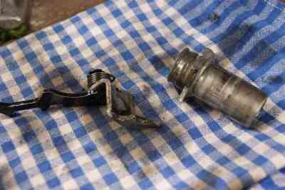

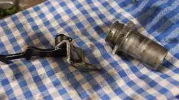

Danke! Der Schalthebel ist tatsächlich gebrochen. Wie genau tausche ich den denn jetzt?
ist das hier das richtige Ersatzteil?
Re: Getriebe defekt?
Der Metallring, an dem der Hebel befestigt ist dreht sich immer mit.
Dann werd ich den Getriebedeckel öffnen...

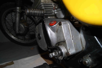

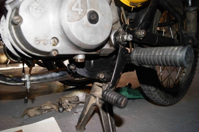

Um mein Problem zu verdeutlichen habe ich 2 Bilder gemacht! Den Kickstarter hab ich abgebaut.
Wie gesagt, ich kann den Hebel von von oben nach unten bewegen, ohne Wiederstand.
