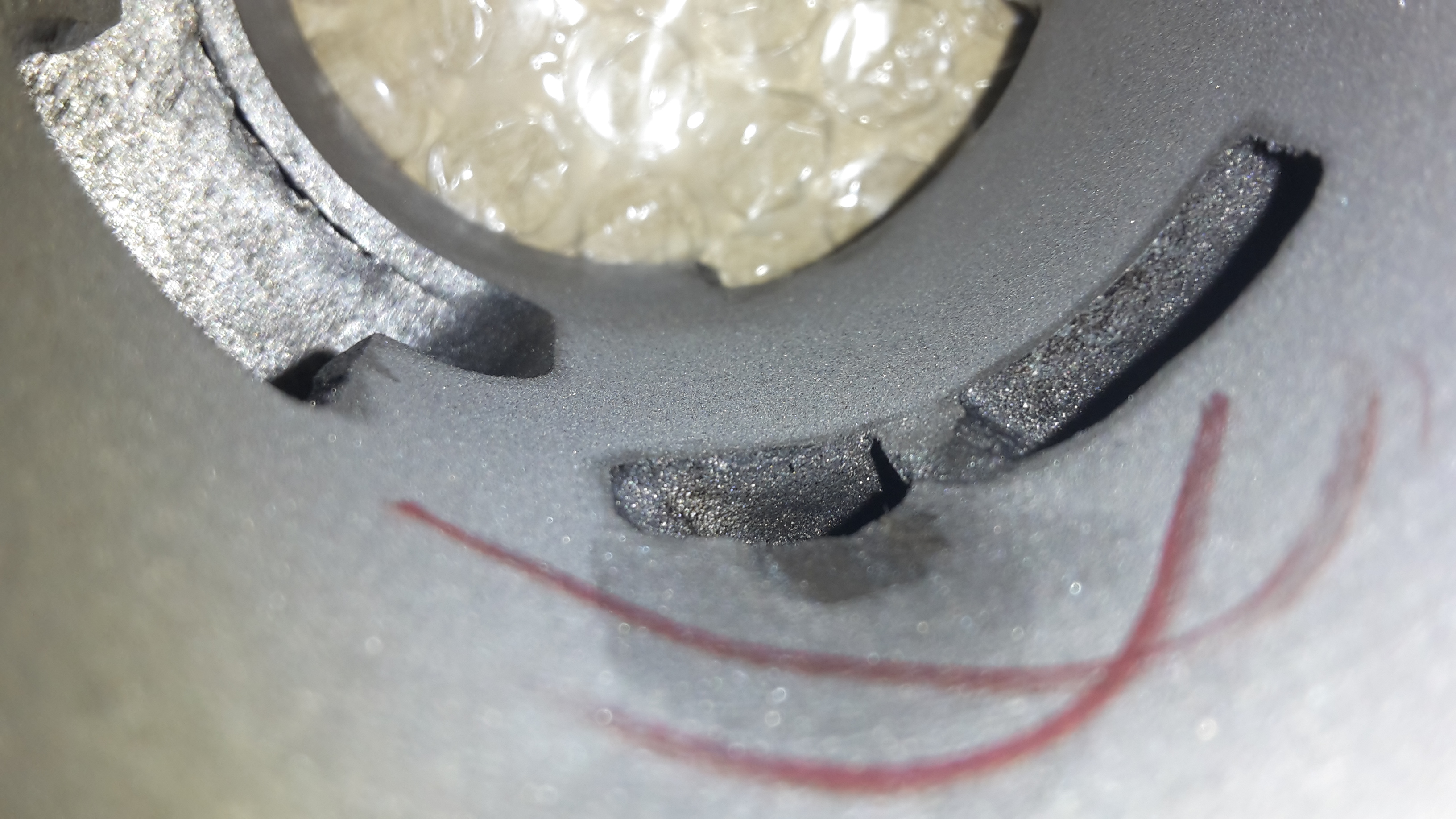

Der zylinder liegt im mom noch so in der ecke. Ausbuchsen sehe ich bei dem vergossenen Kern als nicht machbar an.
Ist ja im mom schon auf 50, 54 hat die buchse, ich denk das da auch nicht mehr viel geht ohne das mir die laufbuchse reißt. Im mom seh ich keine lösung, will ja auch nicht 100eus versenken und dann ist er doch immer noch schrott

Zum Ausbuchsen muss aber glaub ich beim Metra auf jeden Fall die drehbank ran
@ Karl: Nee ich denk ich muss schon so richtung in etwa auf 51 gehen das die stellen weg sind. ich denk nicht das es sonst besonders lang hält.

Das macht mir hoffnung, Vllt komm ich drauf zurück ;)...kann man den eine verdreht eingesetzte Buchse unfallfrei wieder rausbekommen?
Also weg mit dem und nen neuen? Weißt du was er in etwa bezahlt hat? ( jetzt ohne schleifen und neuen Kolben, nur das reine umbuchsen und bearbeiten der buchse)

Guten Abend,
Meinen ZT BB 85 hats letztes Jahr ganz schön zerlegt. Zylinder wurde dann von 49 auf 49,98 aufgebohrt. Danach sah man leider immer noch die Kampfspuren des Kolben`s an den Kanalübergängen.
Ich bin im Moment leider etwas ratlos da:
Zylinder wird im Rennbetrieb bewegt---> mehr als 88ccm darf ich nicht überschreiten (was ich würde)
Wie sieht es mit Ausbuchsen aus? Wie groß ist der Leistungsverlust durch evtl schlecht eingesetzte Buchse? Wer macht das überhaupt und wo liegt das preislich?
oder schleifen lassen und verkaufen? Leider weiß ich nicht wie weit ich da mit dem Maß noch gehen kann bevor die Buchse durch ist.
Über eure Meinungen/ Erfahrungen würde ich mich sehr freuen
MfG
