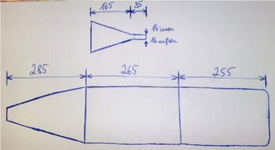

    Re: Reso Gegenkonus positionieren
    Eine Frage hätte ich noch bezüglich der Krümmerlänge. Wird bei der Längenangabe von der längsten, kürzesten oder vom Mittelwert ausgegangen?
    Mit der Gewindestange ist ein guter Vorschlag. Bis jetzt bin ich sturr davon ausgegangen, das eine Verschiebung des GK nicht stattfindet. Habe mir nur ein kleines Stück Blech gebastelt, welche eine Verschiebung des GK nach "oben/unten" + "links/rechts" verhindern soll. Das heißt ich punkte mir am Gegenkonus beispielsweise eine M6-Mutter und durch eine M6-Gewindestange kann der Abstand zum ESD eingestellt und somit eine Verschiebung nach hinten verhindert werden.
    @ Roving
    ja, der Gegenkonus ist nicht verschweißt, da ich keine verräterische Schweißnaht haben wollte. Das ist mir schon bewusst das mir keiner genau sagen kann, an welcher Stelle der GK platziert werden muss, hatte ich ja zuvor ja auch schon mal geschrieben. Ich erhoffte mir, dass jemand dank seiner Erfahrung einen groben Richtwert geben kann... Ich werde jetzt einfach mal in dem 420er Bereich rumprobieren.
    Eine andere Frage wäre noch in welchen Abständen ich eine Änderung vornehmen sollte. In 10mm Schritten oder sollte man mit feineren/gröberen Abstufungen testen?
    Aber das macht doch gar keinen Sinn die orginale Krümmerdichtung zu verwenden. Diese ist doch auf den kleinen 25mm Innendurchmesser des Standard Krümmers ausgelget. Der "Tuningkrümmer" besitzt einen Innendurchmesser von 28mm. Das heißt die normalen Dichtungen wären die erste Engstelle für die Abgase, wenn Sie den Auslass passiert haben!? Ich kann mir nicht vorstellen, daß das im Sinne des Erfinders ist...
    Habe noch Kupfervolldichtungen gefunden und diese behelfsmäßig aufgefeilt... Für einen ersten Probelauf hat es gereicht, leider nur mit mäßigem Erfolg.
    Der Gegenkonus befindet sich jetzt bei 410mm... 19er Bvf und 100erHD (vorher 105er lief aber viel zu fett), 09er Nadel oberste Kerbe, 70er Kopf von LT, Quetschmaß 1mm, Zündung 1,5 vOT, Zündkerze Isolator 260 Elektrodenabstand 0,4mm, Luffi nach LT. Lief immer noch viel zu fett, werde morgen noch mal ein bißchen mit dem Vergaser-Setup spielen. Leider habe ich mir damals nicht aufgeschrieben mit welchen Einstellungen ich den Zyli gefahren bin... :?
    Edit: Das Endrohr ist schon erweitert, habe es aber nicht gemessen. Wie schon mal erwähnt ist der Reso für den Zyli, leider weiß ich nicht mehr an welche Stelle der Gegekonus genau angebracht werden muss.
    danke für die Antworten.
    Ich werde es mal mit dem Vorschlag von Resonator versuchen. Abhängig vom Krümmer, die Maße hatte ich doch veruscht mit anzugeben!?
    Mal sehen ob ich es dieses Wochenende noch schaffe. Brauche noch eine Krümmerdichtung für den dicken Krümmer. Der Teileladen hat nur die für die Standard Krümmer.
    Hi,
    da ich heute unfreiwillig meinen 70 SZ abziehen musste, wollte ich Übergangsweise einen 70/4 draufbauen, von dem ich auch noch den passenden Reso in Orginaloptik rumzuliegen habe. Bei dem Reso liegt aber der Hase im Pfeffer. Bevor ich ihn angebaut habe, wollte ich ihn sauber machen und habe auch mal innen reingeschaut. Dabei ist mir aufgefallen das der Gegenkonus locker drin liegt (ist nicht eingeschweißt, sondern nur geklemmt). Das ganze kann ja nicht richtig funktionieren, wenn er nicht an der dafür vorgesehenen Stelle verweilt. Jetzt meine Frage an welche Stelle muss er denn? Mir ist bewusst das man das nicht aus der Ferne sagen kann. Leider habe ich auch keine Daten über den Zylinder / und zu dem Erbauer keine Kontaktdaten, was die Geschichte noch etwas erschwert. Ich hoffe mir durch dieses Thema einfach das jemand, dank seiner gesammelten Erfahrung, eine grobe Positionsangabe sagen kann... Die "Feinabstimmung" muss dann später manuell erfolgen.
    Ich weiß das der Zylinder damals bis locker 10.000 Upm ging, aber keine Ahnung ab wann der Resobereich los ging.
    Ich habe den Püff mal ausgemessen (siehe Anhang(Angaben in mm)).
    Der Krümmer besitzt die Maße:
    -längste Seite 280mm
    -kürzeste Seite 215mm
    -Durchmesser innen 29mm
    Ich danke schon mal für sachdienliche Hinweise.
