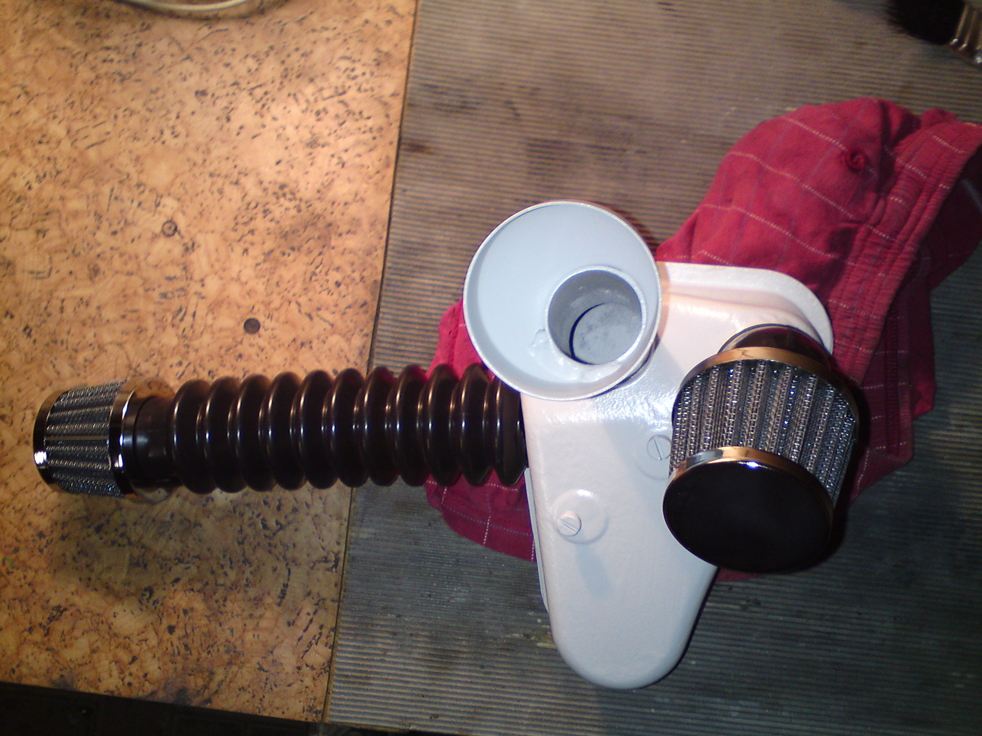

Die Geräuschentwicklung ist noch in Ordnung .Wer eben viel Luft braucht,muß damit leben.Es ist aufjedenfall dezenter als ohne Gummimuffe zu fahren.
Im Großen und ganzen ein guter Kompromiss aus,Lt umbau und Motoselmar umbau,wer eben bedeutend mehr Luft benötigt.Ich war begeistert gestern von der ersten fahrt nach dem Umbau.Der Motor läuft nun sehr gut.
Mein Filterkastenumbau ist fertig.
Auf den ein Bild schaut es eng aus am Benzinschlauch Winkelanschluss zum Rohr.Dies wurde korrigiert mit je 2 Unterlegscheiben pro Seite.
Panzer past trotzdem problemlos.P.s.besten Dank an jandelaymann nochmal,für Tips zum Umbau.

Hab mich nun letztendlich für den Umbau von jandelaymann entschieden.Dann sollte der Hobel endlich ordentlich Luft ziehen.
Werde berichten. -

Den Glatten schlauch der ersetzt wurde für den Faltenbalg björn Heinze,muß ja schon sehr flexibel sein.Da der wickeln vom Rohr zum Mikuni Ansaugseite(43mm) doch schon ziemlich unterschiedlich ist.
Habe im Moment den Moto Selmer umbau mit den 2 filter Pilze,läuft prima.
was hat das Rohr,was den originalen Flaschenhals ersetzt für ein Durchmesser und wie lang hast du das Rohr gemacht?
Mir stellt sich die Frage,wie ich am besten den Mikuni ( 43mm anschluß)mit Luftfilterkasten verbinde.
Habe schon was gesehen hier im Forum mit mz faltenbalg.sollte der Flaschenhals ,sprich das Metall rohr dort wo der originale Filter drinsitzt entfernt werden?und dann der mz faltenbalg direkt
in luftkasten montieren.wenn ja ist es nicht besser ein 40-43mm Rörchen einschweißen in Luftkasten und den Faltenbalg mit schlauchklemmen an das rörchen festschrauben.Wie ist die Haltbarkeit von den Nachbau Faltenbalgen.
