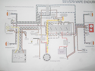

Re: Blinker blinken nicht (leuchten aber), Klemmfehler?
Hey,
hab mich für den Blinkgeber entschieden.
Bin überhaupt nicht auf die Idee gekommen das es an den LEDs liegt. Ist aber auch das erste mal das ich welche verbaut habe wo vorher noch keine waren.
Nochmal vielen Dank, hast mir fix geholfen!
Grüße und schönes Wochenende
B.
Hey,
man... danke! Denn...
ich habe LEDs angebaut!
Welches Relais brauch ich denn damit die Blinker gehen?
Da hätte ich noch lange suchen können.
Grüße
B.
Hey,
wenn ich den Nr. 49 direkt an die Batterie schließe habe ich das selbe Problem. Leuchtet, blinkt aber nicht.
Sicherung hab ich nur eine, die 5A direkt an der Batt.
Es gibt zwar schon Threads mit dem Problem, aber meine Lösung findet sich dort nicht xD
Falls doch, verlinkt mich, bin nicht lesefaul.
Grüße
B.
Hallo Gemeinde,
ich mal wieder ![]()
Bin mit der ganzen Elektrik fertig, habe nun aber wie oben schon geschrieben das Problem das die Blinker bei eingeschalteter Zündung zwar leuchten aber nicht blinken.
Schmeiße ich den Motor an leuchten sie zwar stärker, blinken aber trotzdem nicht. (außer vllt im Zündungstakt)
Der Blinkgeber ist es nicht, da ich gerade einen neuen ausprobiert habe. Ich kann aber auch keinen Klemmfehler entdecken.
Schaltplan ist angehangen.
Kann mir vielleicht jemand helfen?
Grüße
B.
