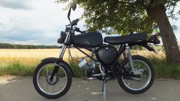

Ölpumpe, Handbremspumpe, Zentralfederbein , Bremsscheibe usw erneuert
Hi,
was gibt's Neues ? Die Ms50 läuft und wurde auch noch nicht geklaut oder geschlachtet.
Ich habe nur paar Ersatzteile geben neue Ersatzteile ausgetauscht.Da mir die Optik der gebrauchten Ölpumpe nicht gefiel habe ich inzwischen eine neue Pumpe gekauft.
http://www.shop.zweirad-schubert.de/de/ldosierpumpe-mikuni-ms50
Öldosierpumpe "Mikuni" MS50 Artikelnummer: 31230-O-R
Hersteller: DDR-Altbestand Preis: 62,04 € inkl. MwSt.Die gebrauchte Magura Handbremspumpe war nicht 100 % dicht und da habe ich jetzt einen neuen Hauptbremszylinder Magura 225 bestellt.
http://www.amazon.de/Hauptbremszylinder-…k/dp/B007VLX9F4Das Teil ist fast identisch nur das ein größerer Bremskolben (13) verbaut ist. Da die Handbremspumpe nur ein 8 mm Loch satt einem 8 mm Gewinne für den Spiegel hat, habe ich einen Gewindeeinsatz 8 mm von Helicol eingebaut.
Dann habe ich noch vorsichtshalber eine neues Zentralfederbein verbaut, den originalen Dämpfer und die Feder gibt es noch einzeln zu kaufen. Das Federbeinelement von der Schikra war identisch.
http://www.shop.zweirad-schubert.de/de/federbeinelement-schikra-125Ach und eine neue Bremsscheibe habe ich auch verbaut und die Grimeca Bremszange mit einem Dichtungssatz von TKM erneuert.

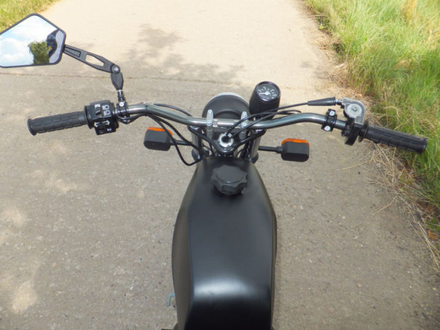

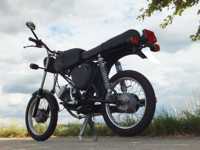

Hat die Ms50 eine blaue Sitzbank oder ist das nur das Licht?
Ich hoffe Du baust die MS50 wieder original auf und läßt die Lackierung so.
Hi, ganzschön wild dein Umbau. Bin mal gespannt wie er fertig aussieht.
Der Sitz, der Gepäckträger, die roten Felgen und die Weißwandreifen gefällen mir gut. Ich würde aber einen Sr 2 Tank, eine Tittenlampe, einen schwarzen Rahmen und nur Staubabstreifer an der Telegabel nehmen. Das hintere Schutzblech gefällt mir auch nicht so richtig. Vielleicht liegt das nur am Spritzschutz? -

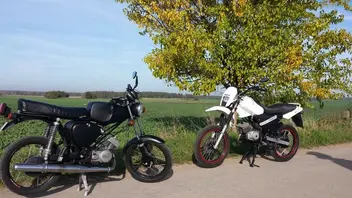

genauso ist es mein Sohn hat Saison KZ 03-10 an seine MZ SM 125. Bei dem schönen Wetter Anfang November konnte ich ihn überzeugen mal auf die Simme zu steige. So hat er halt ein Wintermoped :-))
kleine Ausfahrt im Herbst
Da am Wochenende so schönes Wetter war, hat mein Sohn und ich eine kleine Ausfahrt gemacht.
Am schwarzen Moped habe ich inzwischen noch schwarze Felgen, eine S50 Lampe und einen DZM und eine neue Halterung für den Tacho verbaut. -

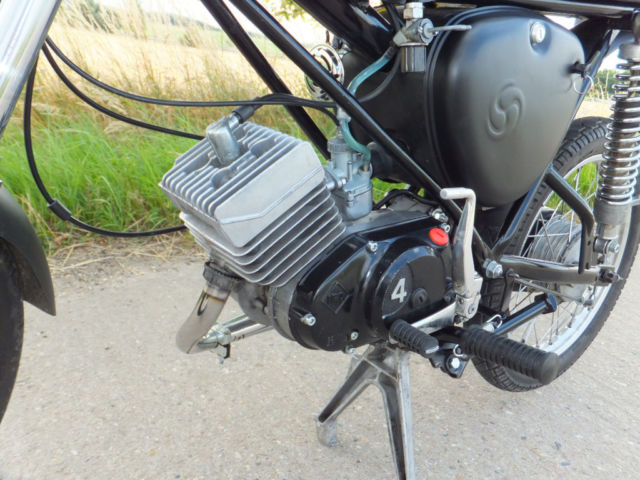

Zitat von Sperbär 50;2851203
Müsste am Zylinder auf der linken Seite vom Einlassstutzen nicht ein Ölanschlußventil sein?
Genau das wollte ich auch gerade schreiben...

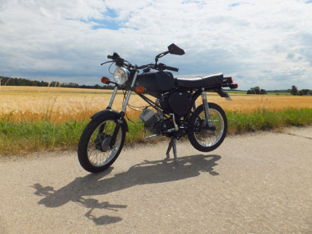

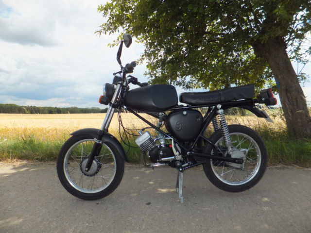

Hi der Zylinder ist nur von MZA und lag noch rum. Die Vmax ist laut neuem Tacho 75 Km/h. Gefühlt ist sie aber schneller ich muß mal mit dem Auto hinterherfahren....man bekommt richtig Schiss beim Gasgeben. Das Moped fährt sich aber im Verhältnis zu einer Stino S51 ganz anders. Super Anzug...beim Gasgeben geht sie in der Telegabel hoch ... richtig geil. Aber inzwischen hat mein Sohn sich eine MZ Sm 125 gekauft und das Moped wird schon nicht mehr benötigt
kleine Ausfahrt
...hier paar Bilder von der Testfahrt...mit 95 HD und Luftfilter von ZT läuft sie ganz gut.
