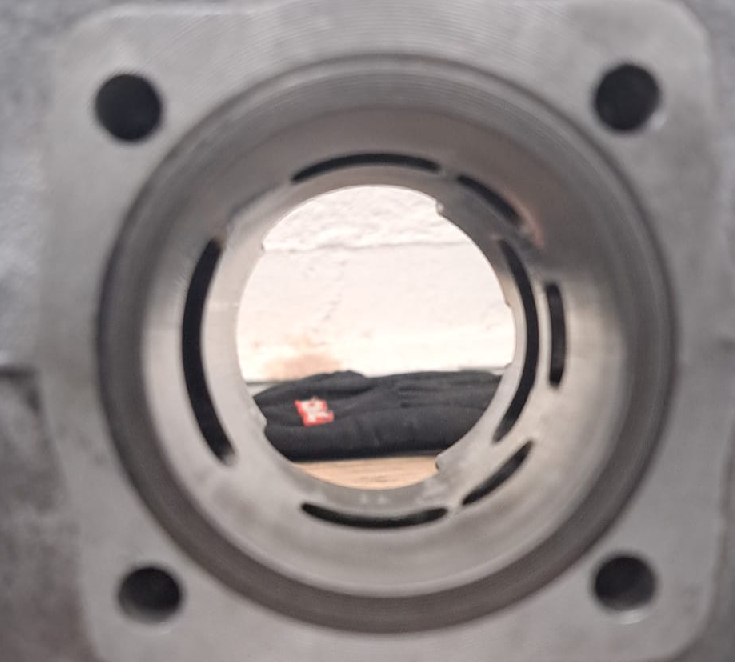

Auf den Bildern sieht man aber, dass nur auf Fläche in der Laufbuchse geachtet wurde. Wenn der Querschnitt im Kanal kleiner ist bringt dir die riesige Fläche auch nichts.
Seine Bilder haben mit dem Thread bzw. meinem Zylinder zu tun. Bitte nicht verwechseln
Nur zur Info und Vervollständigung hier ein aktuelles Bild:

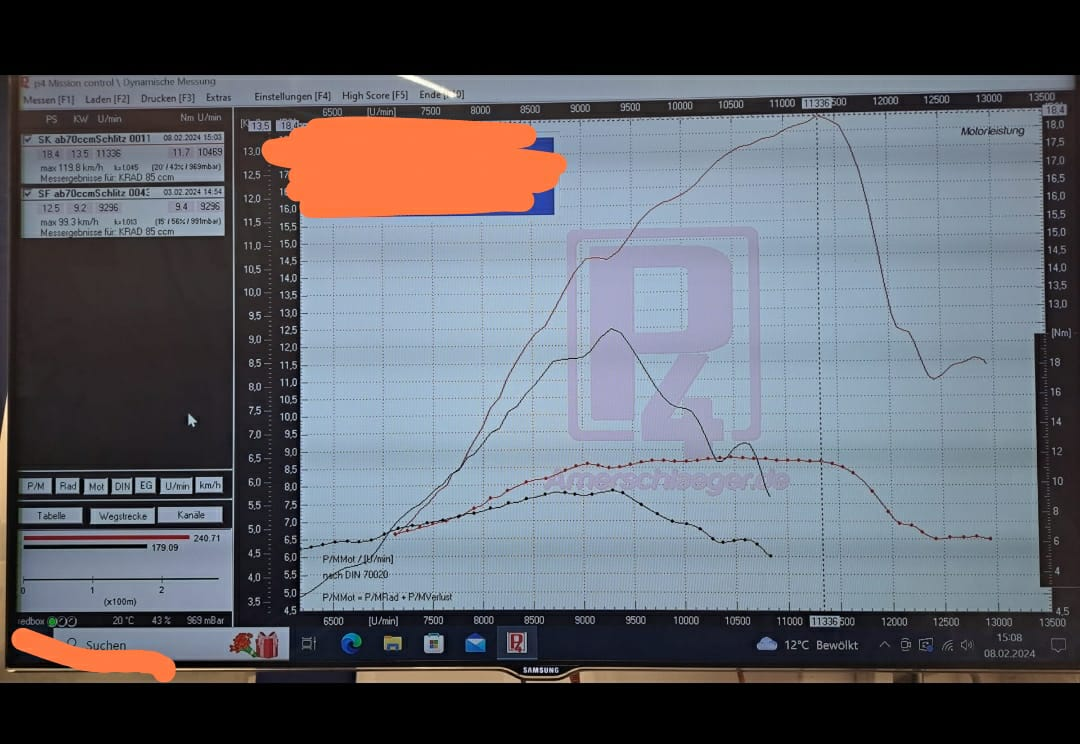

Der LTM85 Auspuff hat die gleiche Kurve wie der ZT Hydro 32 gemacht!?
Dann ist euer Prüfstand kaputt.
Die Kurve war natürlich nicht identisch, aber hinten raus dennoch das selbe Problem.
Hast du mal einen anderen größeren Vergaser rangehangen? 22mm Durchlass scheinen mir ein bisschen zu klein für einen 85 ccm Zylinder, der 20 PS+ haben soll. So wie RZT es schon vermutet hat.
3 Leute hier sprechen ja von zu kleinem Auslass. Wir machen jetzt was mit Nebenauslass. Kann schon sein, dass hier durch die zu kleine Öffnung der Motor sich bei "Gasfördervolumen X" selbst drosselt. Das Band sieht ja aus wie ein Begrenzer.
Und wie hoch ist die Einlasssteuerzeit?
160°

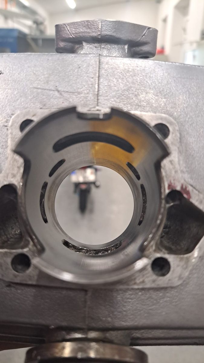

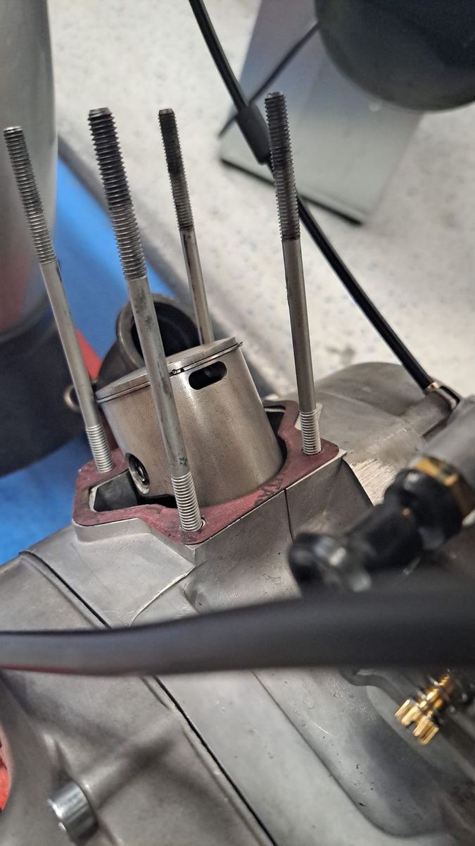

Wo kommt denn hier plötzlich der 5. Kanal her?
War dieser bei der Messung schon vorhanden?
Wie sieht das Kolbenfenster aus?
Ja, der 5. war bei der Messung mit drin.
Am Anhang nochmal ein Bild! Die Flächen sind schon recht groß, bitte nicht täuschen lassen.

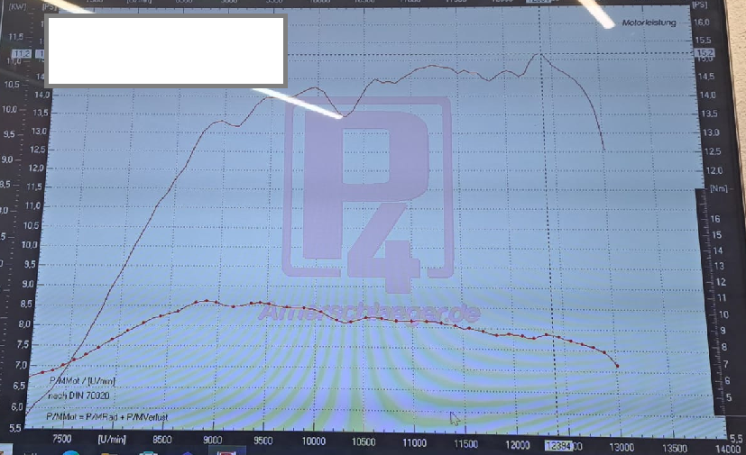

Mahlzeit Männers,
aktuell sind wir dabei einen 85er nachzuarbeiten. Der Zylinder stand lange im Schrank und ist vergleichbar mit einem "LT85 2Kanal irgendwas".
Hier wurde dann via CNC auf 4 Kanal nachgearbeitet um mehr rauszuholen. Angepeilt sind 20PS+Folgendes Setup:
- Rumpf neu gelagert und gedichtet
- ZT 5 Gang Lang
- ZT Hydro 32
- Mikuni VM20 auf 22mm ausgespindelt
- große ZT Luftfiltermatte
- Großer Ansaugstutzen im Herzkasten
Was wurde gemacht:
- Simmerringe gewechselt (selbe Kurve)
- LTM85 (Auspuff) probiert (selbe Kurve)
- Zylinder auf anderen Motor gesetzt (selbe Kurve)
- Kanäle breiter gezogen (leicht bessere Kurve)
- Kanäle weiter poliert
- neuer Kolben (Italkit) eingebaut
- Durchflussmenge Benzinhahn ausreichend
- verschiedenen Düsen probiert
- neue Kerze
- Zündung abgeblitzt
Schaut euch bitte das Band an!
Wieso schiebt der Motor bis 13,5PS super an und kommt dann auf diese Holperstrecke?Falls ihr mehr Infos braucht, dann bitte bescheid geben!
Besten Dank & Sport frei!

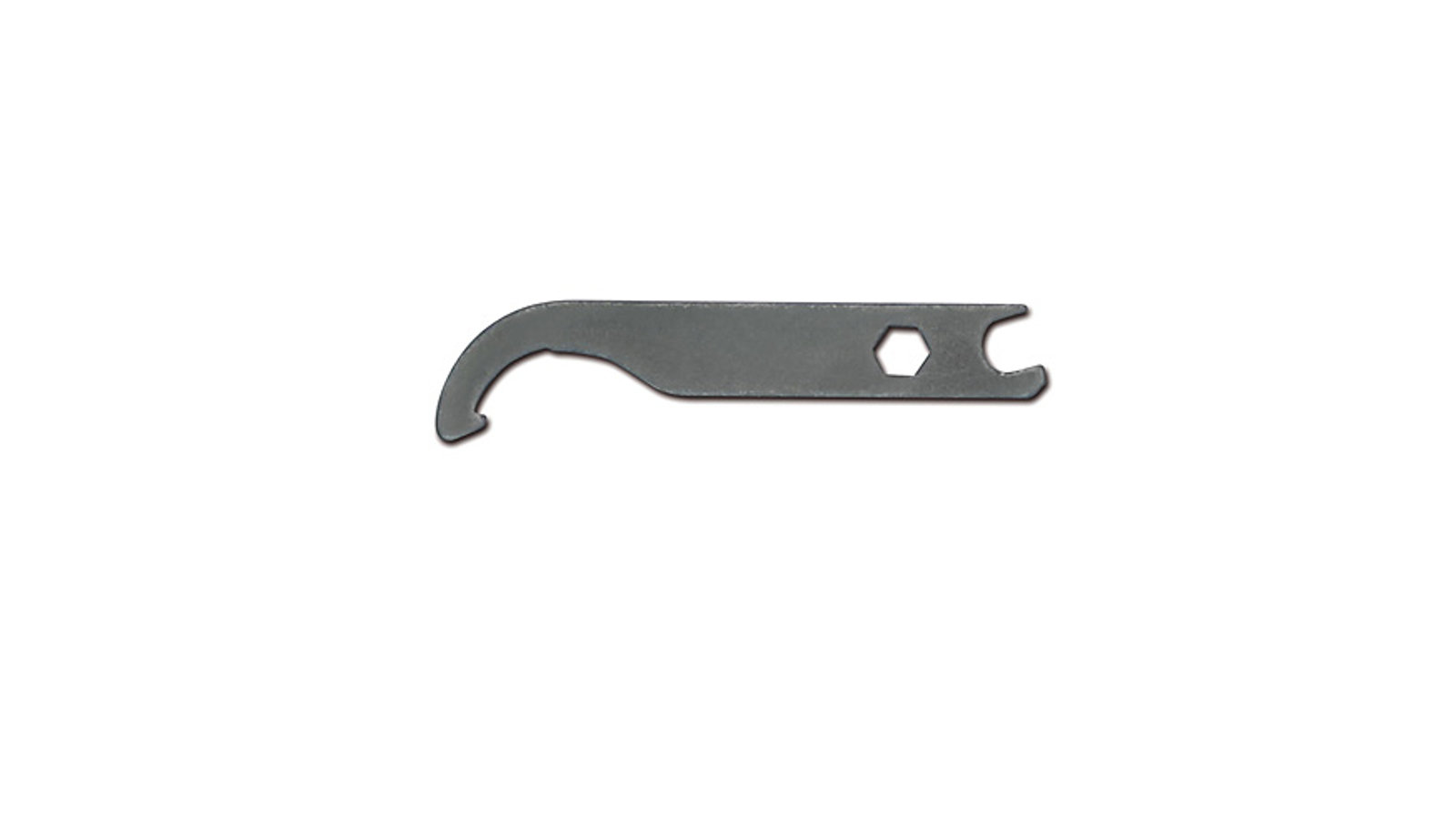

Tagchen,
jeder kennt und hat sicherlich nen originalen Hakenschlüssel für die Simson.
Der Bogen samt Haken ist zum festziehen von Krümmer und Kontermutter am Lenkkopf, der 12er Maulschlüssel ganz rechts ist zumfestziehen und lösen der Chokeschraube.Kann mir aber bitte jemand sagen, wofür die 11er Sechskant-Schlüsselweite ist?
