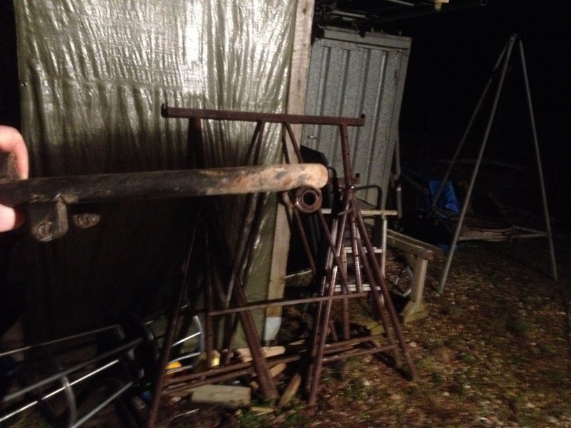

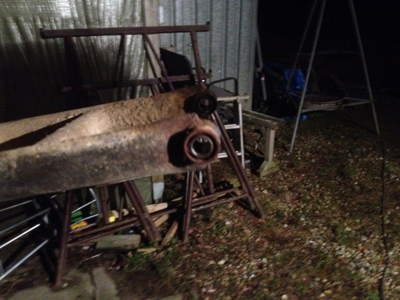

So hier die Fotos von den Buchsen die ich meine -
Wo geht das hier !!!
Nein unten an der Schwinge
Warte ich lad mal ein Bild hoch -

Hab hier auch mal ne frage und zwar bau ich mir meine Kr51/2 wieder auf und will den Rahmen zum strahlen und pulverbeschichten bringen allerdings sind hinten im Rahmen Buchsen drinne die wohl dadurch das zeitliche segnen werden!
Habt ihr da nen Tipp wie ich diese eventuell wieder neu machen kann! Was ich brauche!
