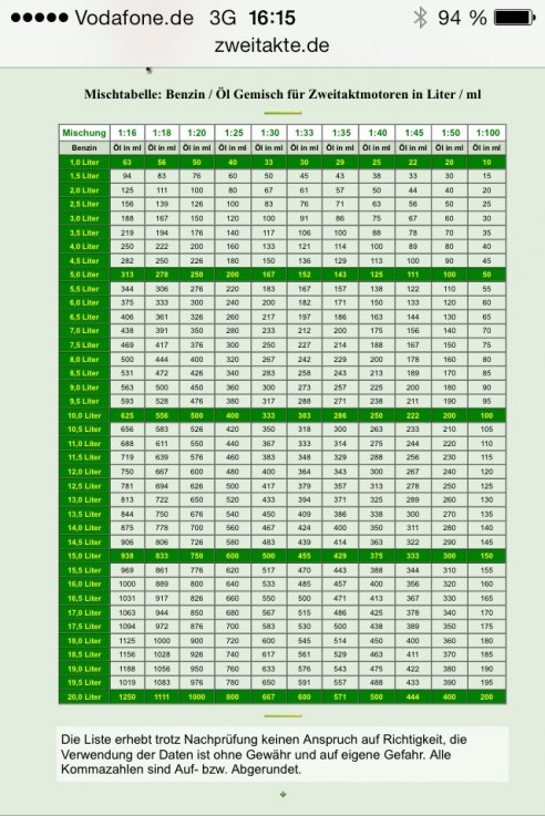

  • Zitat von benni-;2819176
    Rechne mal von 6578ml (10€ bei 1,519€/l) 1:40 im Kopf aus.
    Ich habs gern genau.
    [Blockierte Grafik: http://www.sherv.net/cm/emoticons/swearing/fuck-you-finger-smiley-emoticon.gif]
    Na dann Zeig mir mal den Messbecher der so genau ist, also man kann sich auch anstellen.
    Dann Tankst du entweder einen Runden Liter Betrag oder Rundest es auf.
    Bei 1:40 ist der Liter mit 25ml Öl zu mischen, und mal eben im Kopf mit Dreisatz gerechnet ergibt 175ml.
    Als ob es den Motor Jucken würde ob da 65ml auf 137345Liter mehr oder weniger drin sind.:crazy:

    Wenn ich an der Tanke direkt mische dann nutze ich einfach die Skala an der Ölflasche um die Ölmenge abzumessen, wenn man sich da nicht allzu dumm anstellt reicht das vollkommen aus!
    Es gibt aber auch so Ölflaschen mit son Messbecher obendrauf, das is ganz praktisch(kann man auch mit anderem Öl wiederbefüllen): Zweitaktöl , 2-Takt Öl, Mischöl, Oregon | eBay
    Die "Rennöle" wie Motul 800, Adinol Pole Position usw. mischen sich nicht so gut mit dem Benzin deswegen is es ganz gut da mal zu schüttelt bevor man den Hahn aufmacht. Selbst bei anderen "selbstmischenden" Öl würde ich auch immer schüttelt, aus Faulheit da nen Schaden zu riskieren is einfach nur blöd.
