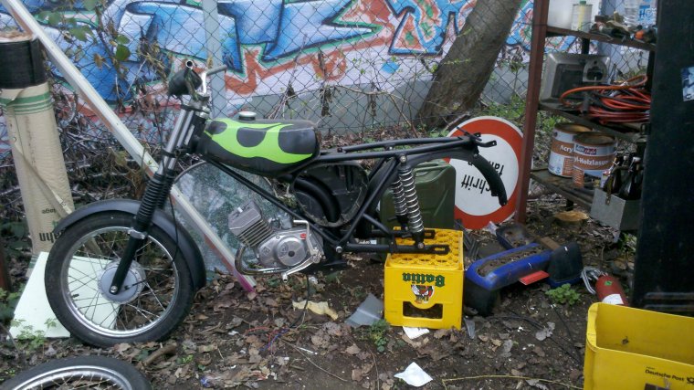

So, hier noch ein kleines Update-Foto, so siehts aus:
[ATTACH=CONFIG]8112[/ATTACH]

So, kleines Update:
Die Gabel und die Stossies sind nur für den Eindruck da drin, die bekommen nochma ne Sonderbehandlung, wenns Kässle wieder voll ist .
Bei der Gabel hab ich das obere Lager in Schrot rausgeholt, die Schale sieht auch aus, wie nach ner Schrotladung ...
Federn tuts auch unterschiedlich auf beiden Seiten, da werd ich mich mal mit Konuslager und Gabeltuning beschäftigen
Stossies hinten gehen noch, Die werden erstmal Hinten angestellt.
Weiterhin auf der Agenda: Klappbare Fussrasten, Tachowelle mit Nabenantrieb, Überhaut n Tacho, DZM, beides mit weissem Ziffernblatt, Nicht-Enduro-Krümmer und Auspuff,
neuer Kabelbaum, eckige Blinker...
Das Originalrücklicht gefällt mir auch ganz und gar nicht, da muss ich mal schauen was es da so gibt...
Zumindest vorne neue Bremsbeläge
[Blockierte Grafik: https://fbcdn-sphotos-b-a.akamaihd.net/hphotos-ak-snc6/260010_403944696325939_1664026544_n.jpg]Mfg Daniel
