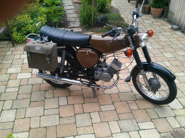

Ja die sind meistens auch leer nur ohne die sah es hinten recht komisch aus.
Bin noch am Überlegen ob ich Aufkleber drauf machen soll oder eher nicht.

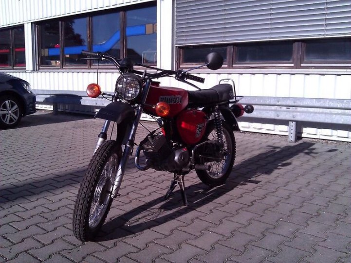

Servus zusammen,
hier meine Fertige Simson nach einem Winterumbau.
(Vorher Nachher Effekt)
Aber eventuell kommt noch ein Streben Schutzblech dran wenn ich eins finden sollte.
