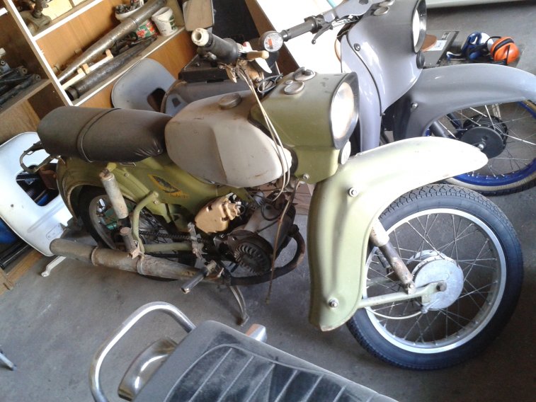

Hallo Leute,
ich habe im Winter angefangen eine KR51/1 aufzubauen. Ich habe von Bekannten viele Einzelteile bekommen, die rund 50% einer Schwalbe waren. Den Rest habe ich mir auf Flohmärkten und bei ebay-Kleinanzeigen zusammengekauft. Ein Neuaufbau in dem Umfang war zuerst nicht geplant und ich hätte auch nie geahnt was für ein Aufwand dahinter steckt. Im Forum wurde mir schon viel geholfen, darum habe ich beschlossen meinen Aufbau mit euch zu teilen. Ich bin auch in Zukunft auf eure Hilfe angewiesen, da ich die Schwalbe in Einzelteilen gekauft habe und an einigen Stellen nicht weiter wissen werde. Für alle, die Wert auf 100 % Originalzustand legen ist hier der richtige Zeitpunkt meinen Thread zu verlassen. Die Farbkombi wird auch einigen nicht passen aber damit bin ich schon im Reallife auf geteilte Meinungen gestoßen. Ich lasse hier einfach einige Bilder sprechen (Quali sehr unterschiedlich).
Was gemacht wurde:
-alle Teile zusammengekauft, vieles neu
-alles provisorisch montiert
-komplette Elektronik neu gemacht aus altem Kabelbaum
-Motor zum Laufen gebracht
-alle Teile entlackt per Hand/ bzw Schwingschleifer, Rahmen gesandstrahlt
-Falzen an Panzer und Schutzblech entfernt, geschweisst, gespachtelt
-Dämpfer vorne und hinten um 6 Zentimeter gekürzt
-Komplettlackierung der Blechteile durch professionellen Lackierer
-Selbstlackierung der Rahmenteile usw
-neue Felgen+Einspeichen, Reifen, Schrauben komplett neu
-viele weitere DetailsWas noch kommen soll:
-fertig zusammenbauen
-Selbstbau Sitzbank klein
-Selbstbau Fußbleche
-Restauration Motor (neue Lager usw), eventuell LeistungssteigerungEinzelteile, die ich zusammengekauft habe:

So, das wars erstmal. Ich bitte um zahlreiche Kritik^^
