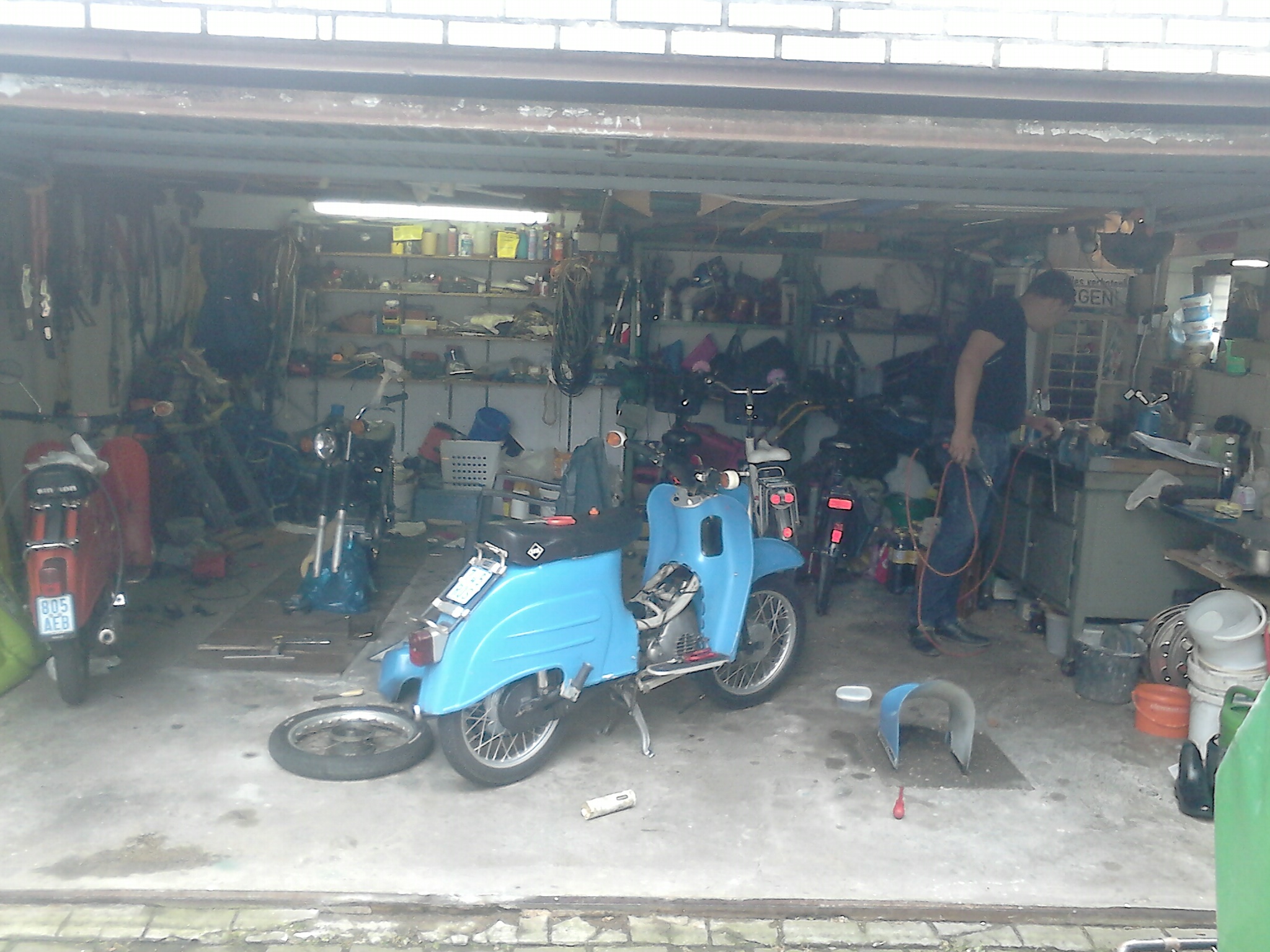

vorne meiner, hinten Eltern
jou, das ist dann mal meine garage;)
