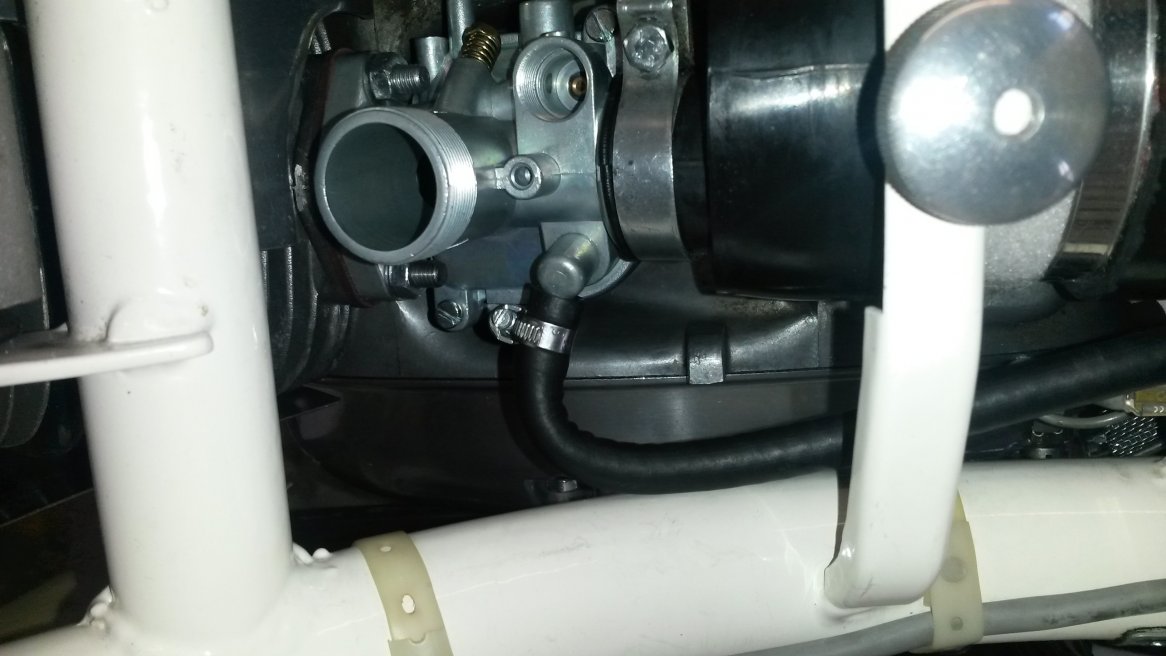

Zitat von fabes;2846939Aktuell fahre ich die 75er HD nicht mehr, momentan läuft unter 90er gar nichts mehr, aufgrund des Luftfilterumbau's.
Das kann ich gar nicht glauben.Selbst mit der 75er muss sie laufen,egal ob da ein Luffi drann ist oder nicht.Irgendwas ist da falsch bei dir.Zwischenstück raus?Farbe der Kerze?Endstück auf AOA2 umgebaut?Wie viele Filter hast du jetzt?Nur einen oder 2?
Wo hängt deine Nadel?Wie hast du den Schwimmerstand eingestellt?(Werte)
Wie gesagt.Ich fahre jetzt mit einer 80HD,AOA3,ZT-Vergaserkit,lange Nadel in der Mitte,MOSE-Luffi und 3x10er Löcher im Ansauggummi,meine rennt 80 und ich kann im 3.Gang auch Untertourig rausbeschleunigen.
Aber fahr ruhig deine 90er.Geht sie wenigstens nicht fest.
