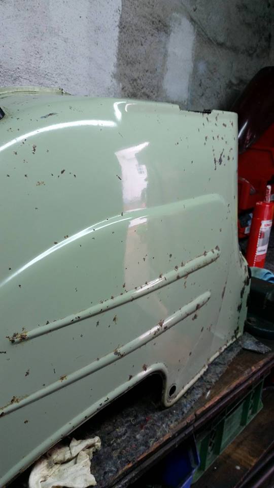

Sind die aus Edelstahl?
Die sind normalerweise grau lackiert.
Der Lack hält aber nie besonders gut und geht durch starkes putzen schnell runter.Zum versiegeln nimmst du am besten Owatrol.
Das Öl trocknet ein und verhindert erstmal weiterrosten.
Kostet zwar ein wenig mehr, ist aber wirklich sehr gut.
Ich habe 7 Patinamopeds damit komplett versiegelt.Dafür müssen alle Teile sauber und fettfrei sein.
Natürlich auch die Innenflächen damit behandeln. Sprich in den Kotflügeln und unter dem Panzer.
Sonst hilft es auch nicht viel.Jedoch musst du entweder alle Flächen damit behandeln oder gezielt die Rostflecken. Da das Öl etwas dunkler wird, siehst die es später, wenn es nicht auf der ganzen Fläche verteilt ist. Siehst die bei meiner Schwalbe auf einem Bild. Ich habe es dann von alles Lackflächen poliert. Jetzt ist es nur noch auf den Rostflecken

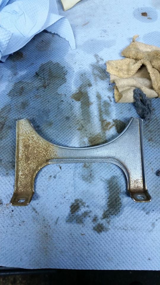

Zitat von 1zu33
Ich hab alles zerlegt, mit WD40 getränkt und mit Drahtbürste, Schleifpapier etc. gesäubert. Sicherlich könnte man noch alles polieren aber ich bin mehr der Freund wenn es Natur aussieht. Nur sauber muss es sein
Die Chromkappen hab ich mit Elsterglanz bearbeitet.
Da hast du aber etwas zu viel geputzt.
Eigentlich ist da ja Lack drauf.Hast du deine Blechteile versiegelt?
Nicht, dass sie sie weiter rosten mit der Zeit. -

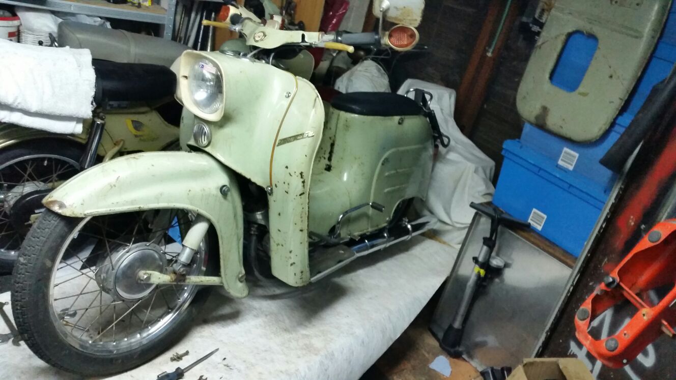

Den Post darüber seht ihr den Fundzustand. So langsam ist der Vogel fertig.
Aber wie man sieht, noch nicht ganz.- neuer Fußrastenträger eingeschweißt
- einige Fehlteile besorgt
- alle geputzt und mit Owatrol konserviert
- Knieblech dran
- Motor regneriert
- tausende andere Arbeiten und KleinkramAchja mein Habicht ist Ende letzten Jahres auch fertig geworden.
Gleiches Programm.
An beiden sind kaum bzw keine Neuteile verbaut. -

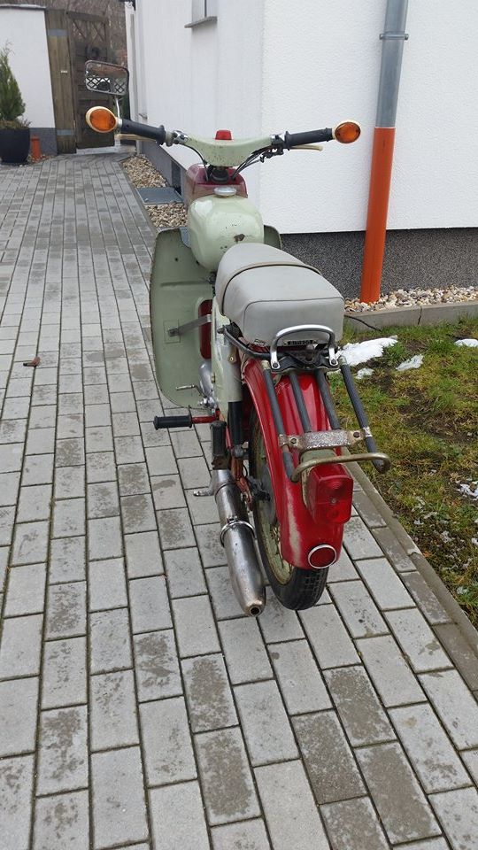

Ich fahren vorn so 22cm und hinten 21cm.
Ist aber auch eine 1er Schwalbe. Da sind die Aufnahmen hinten auch tiefer für die Dämpfer. -
Wenn du die Blinker neu geholt hast, könnte dies aus ein Problem darstellen. Soweit ich weiß besitzen die neuen Blinkerkappen kein Prüfzeichen.
Anonsten schade was du mit dem Sperber machst.
Mit einer richtigen Sitzbank hättest du auch den originalen Gepäckträger drauflassen können.
Und dann wäre auch eine normale Anhängerkupplung kein Problem gewesen.Was Luft angeht ist der Sperber eine echte Diva

Die zweite Schwalbe würde ich mit Owatrol versiegeln. Bau alles auseinander, reinige das Blechkleid und reibe dann mit einem weichem Lappen alles gründlich mit Owatrol ein. Die Roststellen natürlich besonders. Dann muss alles bei normalen Temperaturen ca. 2 Tage trocknen.
