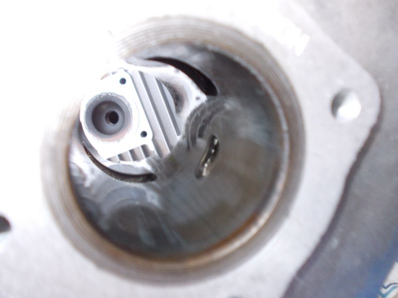

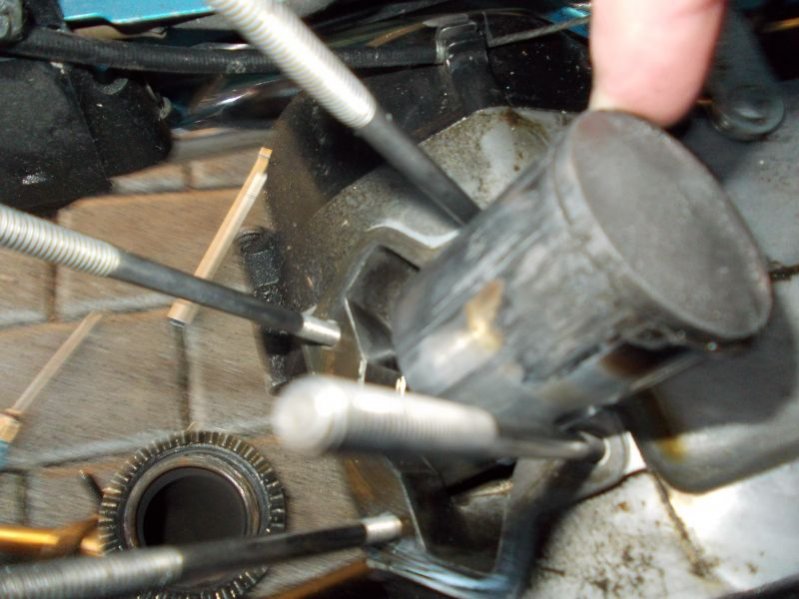

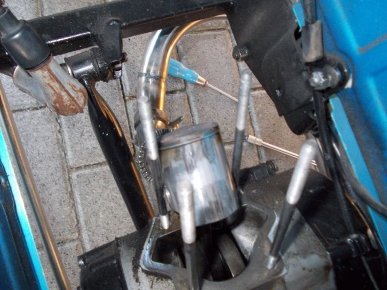

Leider erkennt man vom Zylinder die schlieren nichtso gut auf den bildern aber ich weiß nicht ob da noch was zu retten ist.

[ATTACH=CONFIG]8793[/ATTACH]ALso so sieht das jetzt aus. also wenn man nur den Kolben wechseln müsste, ok :), der zylinder scheint auf den ersten blick intakt zu sein, es scheint jedoch auch auslasseitig im zylinder dass dort schlieren vorhanden sind, kacke
aber "garantierte" 74 km/h wenn ich vollgas drücke und die auch gehalten werden plus eventuell 2-3 km/h mehr wenn man sich duckt wäre nice, dann hab ich was ich wollte.
Ob es schon vorher kaputt war oder ob das zu stark gerieben hat kann ich nicht beurteilen, das pleuel sitzt im zylinderviereck nicht "absolut" in der mitte sondern kippt eher linkslastig, weiß nicht ob das "normal" ist, aber ruckeln tut da nicht wirklich was bei leichtem anfassen
