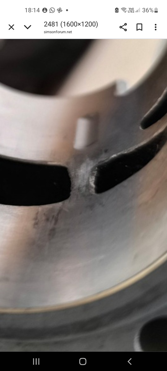

Von einem Foto einer Klemmspur ohne jeglichen Kontext darauf zu schließen, dass die Nut „nicht funktioniert“, ist technisch gesehen einfach quatsch. Sorry.
Hat niemand geschrieben, dass es eine Klemmspur ist und das es nicht funktioniert....😉

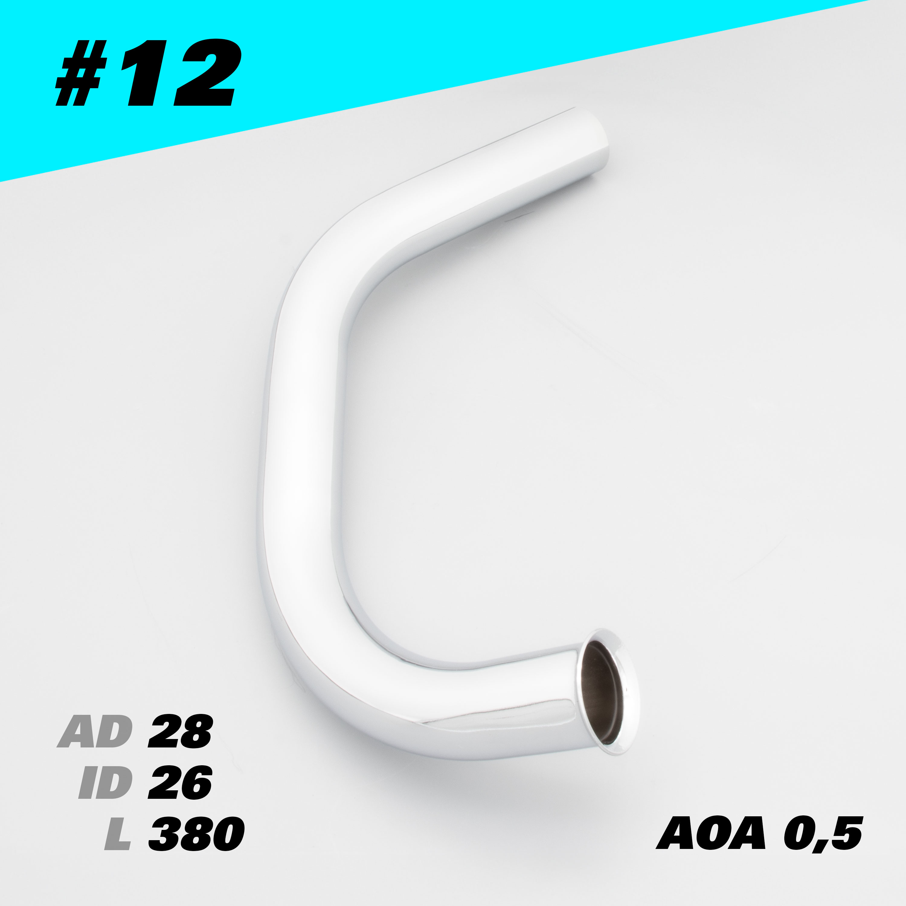

Einen AOA 0,5 , 1,5 Krümmer mit AD28mm, ID 26mm verwenden. Krümmer bei Bedarf kürzen.
S51 S50 Krümmer (28,26,380,AOA0,5) | 012212Auspuffkrümmer verchromt 28 mm / 26 mm / 380 mm passt für S51 S50 S70 Auch AOA0,5 genannt Außendurchmesser: 28 mm (damit original Optik und volle…sachsenmoped.de -
