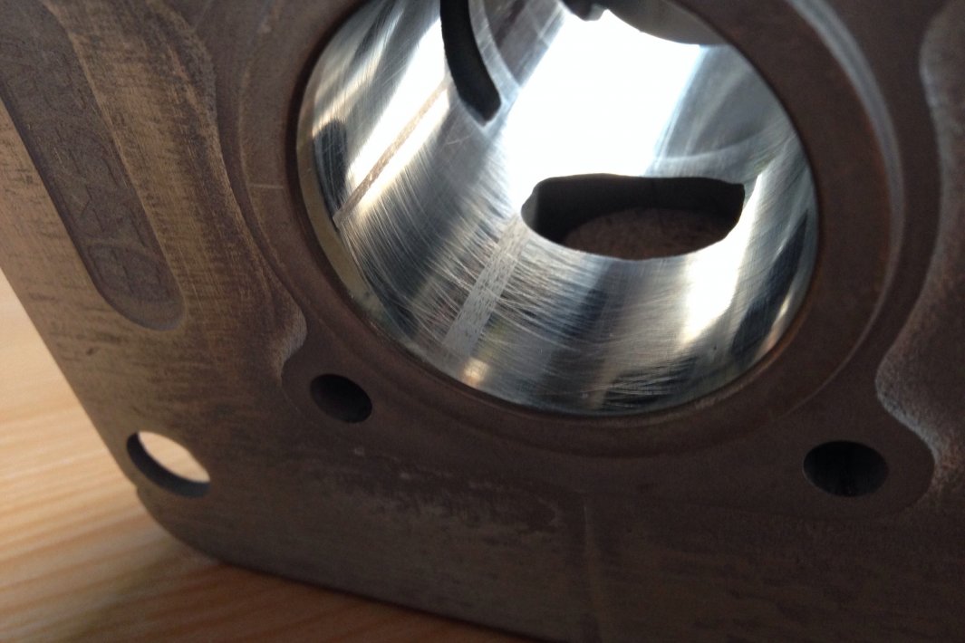

Riefen Laufbuchse
Hallo zusammen,
zum Thema MZA S61 Reso Langzeittest wollte ich auch meinen Beitrag leisten. Leider oder glücklicherweise kommen ja keine Beiträge mehr, weil alle irgendwie doch zufrieden mi dem Zylinder sind? Allerdings musste ich mein Fazit schon nach drei mehrminütigen Standläufen ziehen.
Riefen bzw. Schleifspuren in der Laufbuchse am Auslasskanal rechts und am rechten Überströmer. Ich muss dazu sagen, dass der Zylinder im Betrieb bei mir absolut keine Geräusche gemacht hat.Siehe Foto:
[ATTACH=CONFIG]11494[/ATTACH]
Der Motor hat einen komplett neuen Unterbau mit neuer Kurbelwelle von Langtuning (HondaLager) etc. Gemisch 1:33 Addinol PolePosition.
Ich habe mich entschlossen, den Zylinder trotz Riefen so zu fahren und bin jetzt ca. 200km damit unterwegs gewesen.
Keine Geräusche, kein Rasseln, nichts! Super Drehmoment für einen 60/2!
Vielleicht hält er ja.Mich würde trotzdem mal interessieren, wie solche Spuren entstehen können und ob sie bedenklich sind?
Für mich, abgesehen von den Laufspuren, ein TOP-Zylinder!Danke für Eure Meinungen.
Gruß Alex
