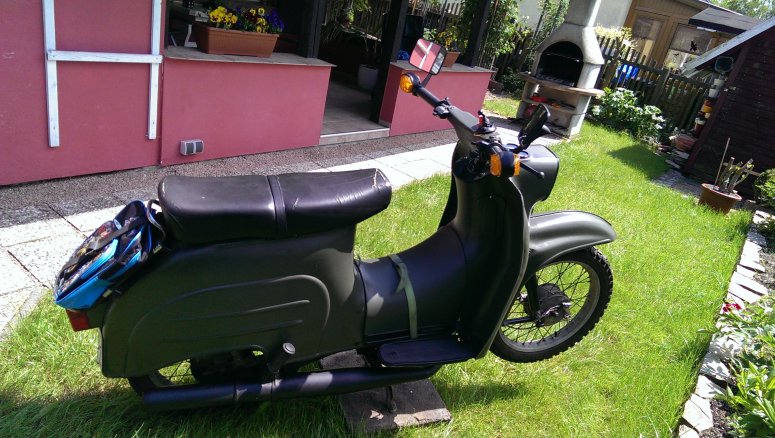

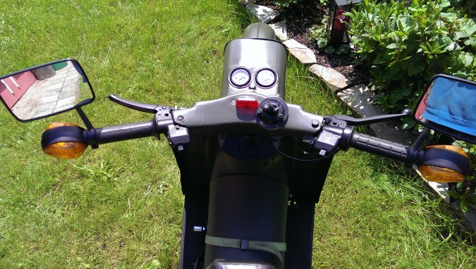

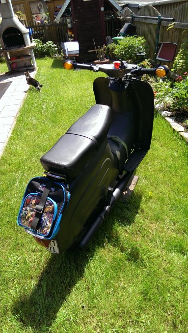

    Hehe, das ist ein Powerrangerrucksack den ich damals zum 25. bekommen habe und er erfüllt seine Zwecke. Im laufe des Jahres will ich noch Seitengepäckträger mit Olivgrünen Taschen installieren und dann kommt an die Stelle so ein kleiner Blechkanister.
    Das band hält den Tunnel in Position da ich für mehr Montagefreiheit den Steg weggenommen habe.
