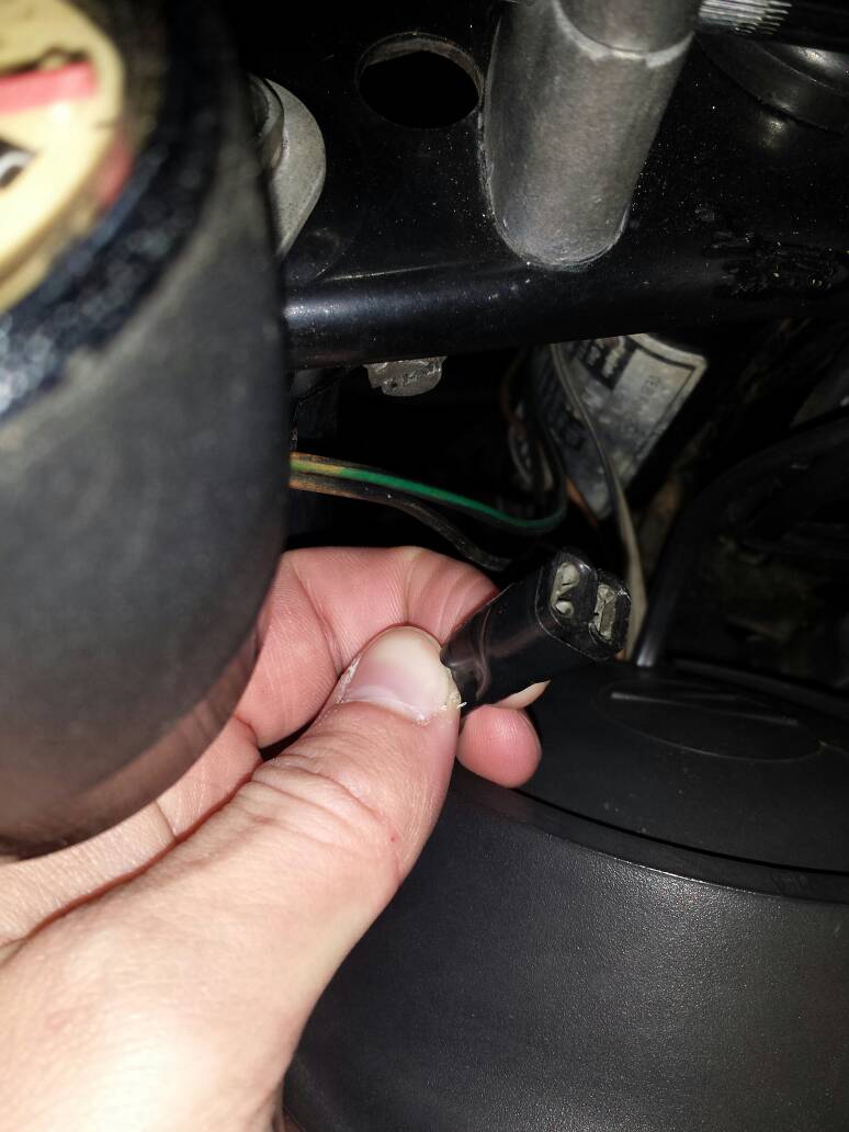

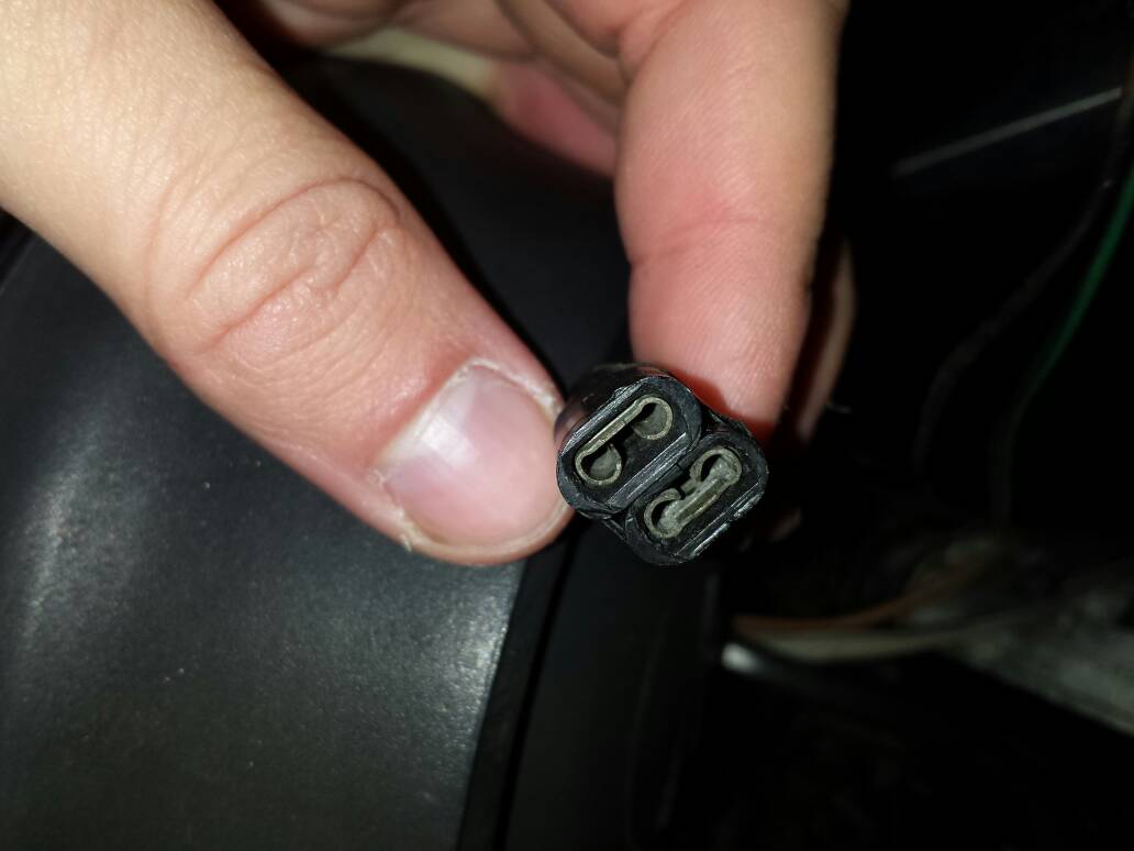

Es führt nur diese Kabel und die Tachowelle zum Tacho!
Ich glaub wir reden glaubich aneinander vorbei.. Ich schick dann nochmal ein paar fotos
Die Beleuchtung Funktionert ja, aber nur bei Blinker links bzw je nach Anschluss des 2endigen Kabels rechts. Und dann im Selben Takt wie der Blinker. Das ist also das Kabel für die Blinkerkontrollleuchte. Ein weiteres Kabel führt aber nicht zum Tacho..

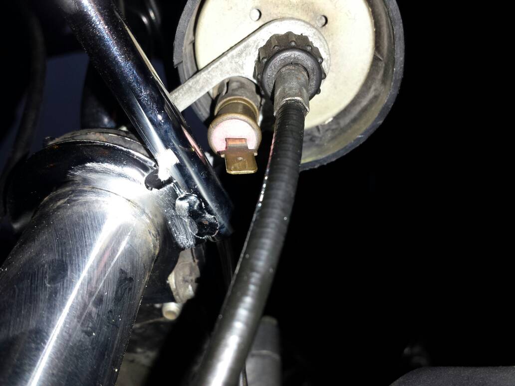

Hier mal n paar Fotos von dem Ding
Nein, bei mir gibt es nur den weiter herausstehenden Anschluss
Also, ich bin noch relativ neu im Bereich Simson, hab seit 1 Woche eine S51 B2-4 Baujahr 1983. Was mir an ihr aufgefallen ist, ist dass die Tachobeleuchtung nicht geht. Ich habe an der Unterseite des Tachos nur 1 Loch wo eine Fassung drinn ist. Es führt auch ein Kabel mit 2 nebeneinander liegenden enden hin, wobei es sich um die Blinkerkontrollleuchte handelt. Wieso geht kein Kabel zum Tacho zur dauerhaften Beleuchtung?
