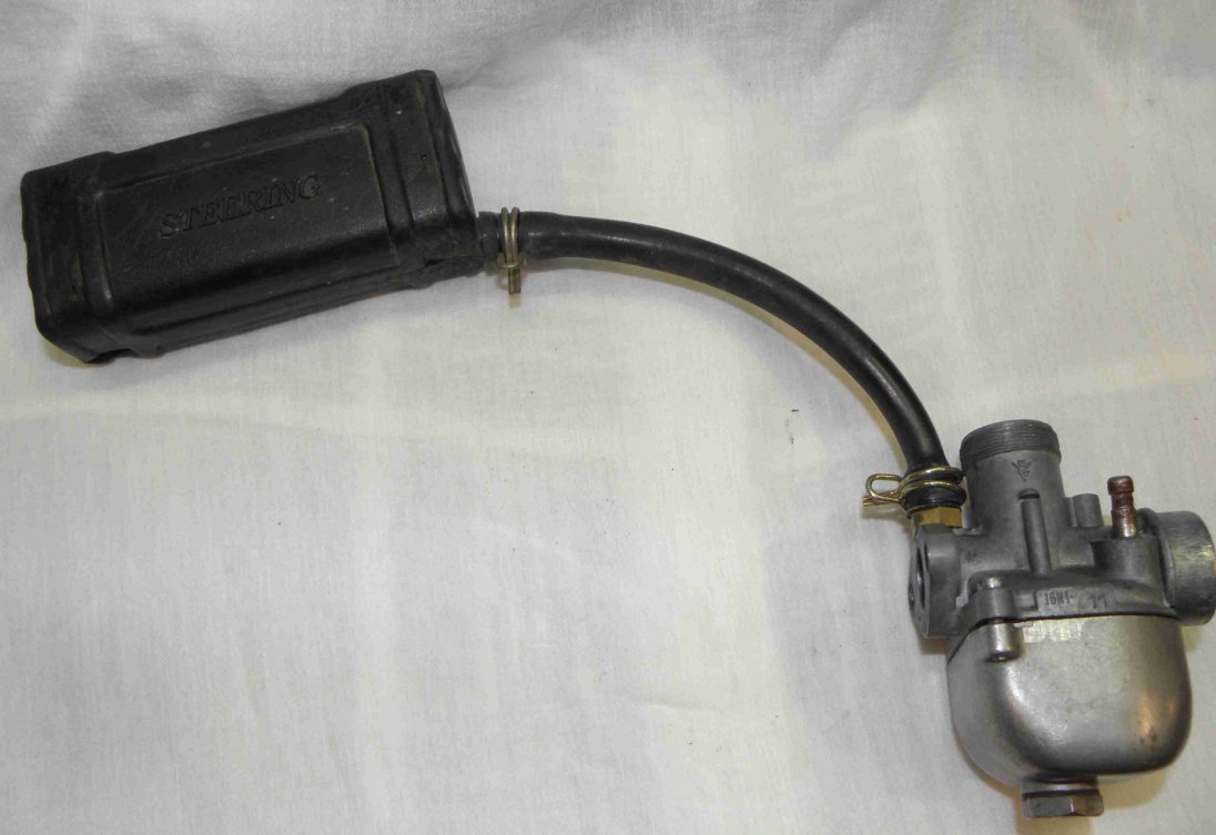

[ATTACH=CONFIG]10770[/ATTACH][ATTACH=CONFIG]10771[/ATTACH]Wie versprochen, von mir am Wochenende eingebaut! Wird nun getestet...
Da hat wohl jemand das Prinzip der Schwingkammer falsch verstanden!?
Unglaublich, ob da jemand drauf reinfällt?[ATTACH=CONFIG]10729[/ATTACH]
garnichts! Alles Teile die in einer herkömmlichen Garage so rumliegen.
Das ganze ist für einen 6 Kanal 63ccm Zylinder ausgelegt, Vogelserie.
Da der Ansaugstutzen weg fällt, soll das Mehrfache überstreichen des Kraftstoff-Luftgemisches mit dem Düsenstock im Versager (Gasschwingungen) nahezu verhindert werden.
So wird eine Überfettung des Gemisches im unteren und mittleren Drehzahlbereich vermindert. -

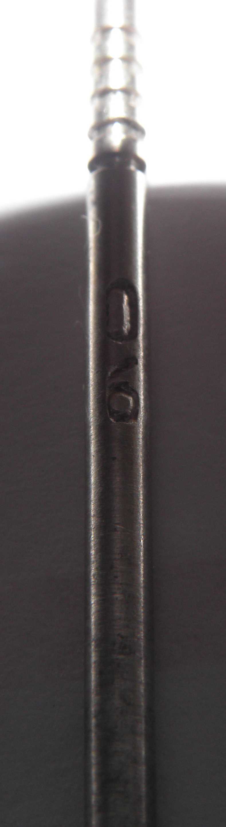

06er Teillastnadel Simson BVF
Halli Hallo, endlich ist mein Versager perfekt eingestellt mit einer 06er Teillastnadel, harmonisch in einer 76er Hauptdüse.
Jetzt wollte ich mir eine Ersatznadel auf Lager legen, aber Pustekuchen.
Jeder Fachhändler zeigt mir einen Vogel, mit den Worten gibt’s nicht & gab es auch nie.
Nun, wo bekomme ich noch eine zu kaufen?
Mit freundlichen Grüßen
JUK
