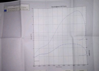

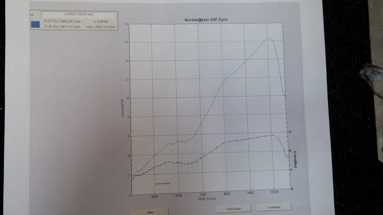

    [ATTACH=CONFIG]10725[/ATTACH]-->BVF 21 N1-11

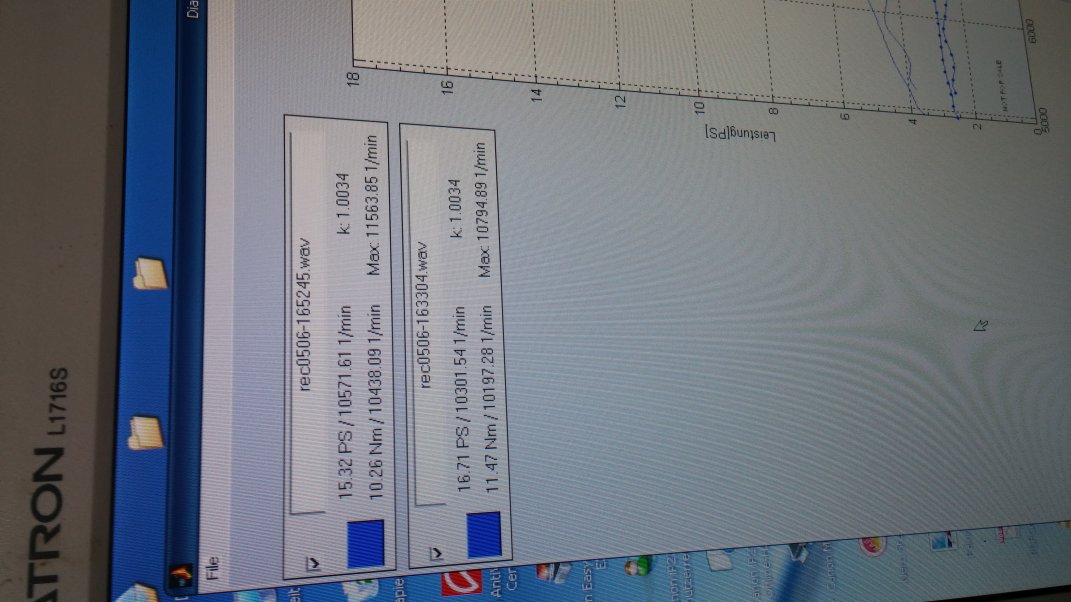

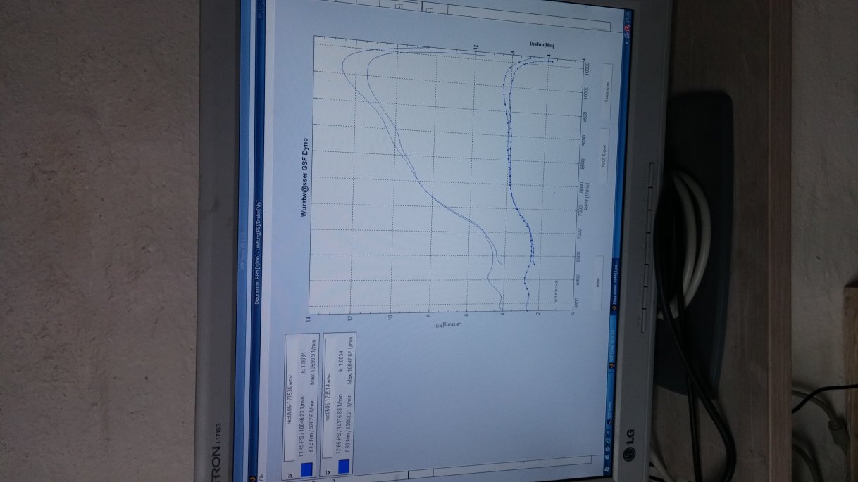

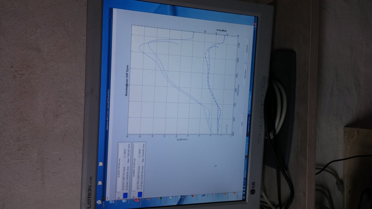

    [ATTACH=CONFIG]10727[/ATTACH]-->ZT VM20
    [ATTACH=CONFIG]10728[/ATTACH]-->ZT VM20
    Es gab auch noch eine Letzte Messung auf dem Prüfstand mit dem VM20,da hatte er 14,88 PS am Hinterrad mit offenem Luftfilter, nur leider habe ich kein Protokoll davon, mit einer 95ger Düse.
    Letztendlich erreicht der BVF 21 N1-11 gegenüber dem ZT VM20 ca. 2 PS mehr Leistung am Hinterrad und das finde ich mehr als erstaunlich!!!

    Mikuni-->85/4 von Laugytuning inkl. Reso 85 von laugy ergab mit geschlosseser Kettenführung 13,58 Ps am Hinterrad-->Düse 95ger
    BVF -->85/4 von Laugytuning inkl. Reso 85 von Laygy auch mit geschlossener Kettenführung 16,31 Ps am Hinterrad-->Düse 100
