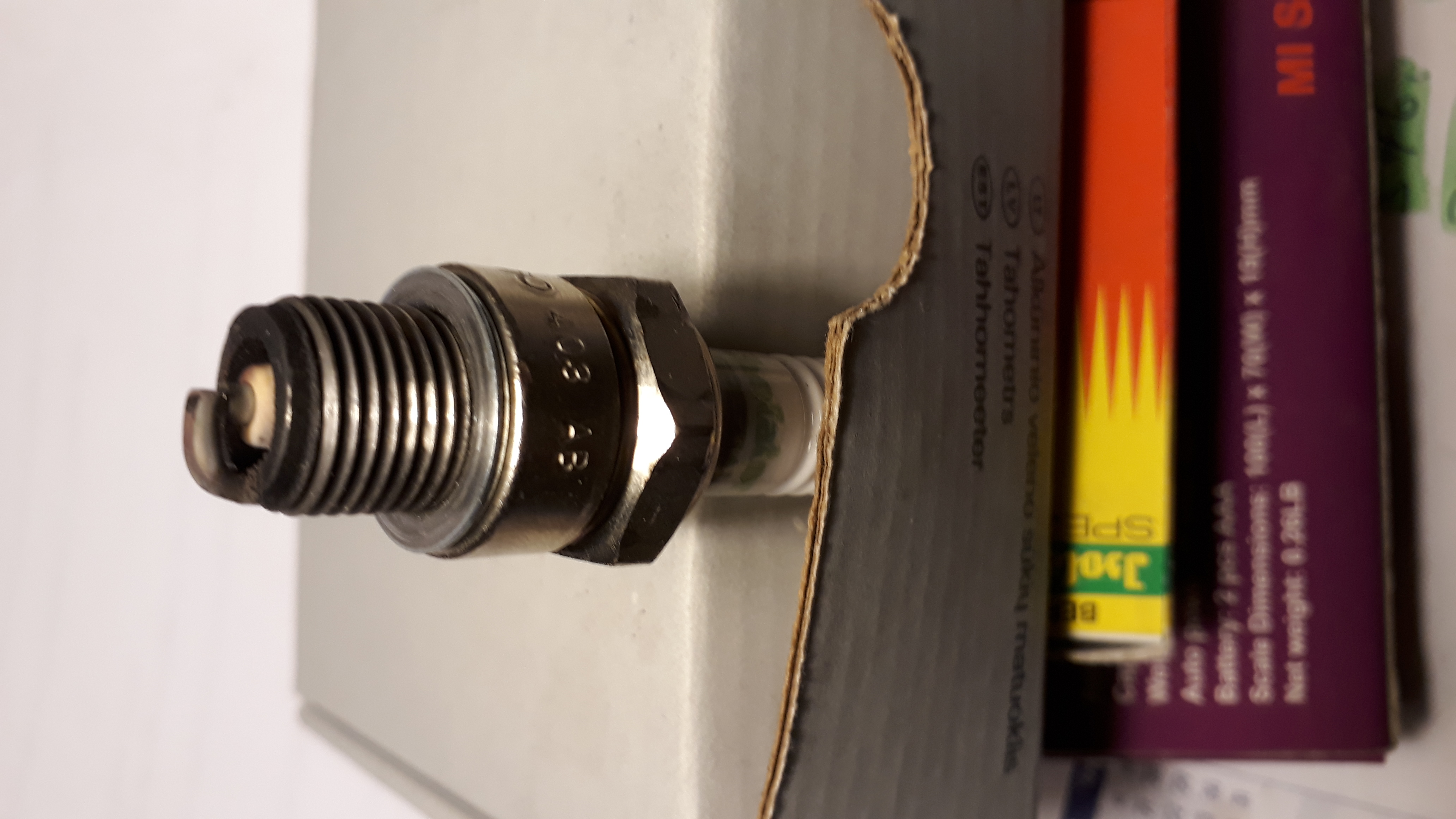

    nun mit einem 1 kOhm Stecker und ausgebrantem AOA3 (war wie vermutet eigendlich sehr sauber und "durchgangsfrei") immer noch das gleiche Kerzenbild.
    Da die Schwalbe in allen Belangen gut läuft und einen sehr humanen Spritverbrauch hat, werde ich nach @RenaeRacer`s Einschätzung einfach so weiterfahren.
    Vielleicht liegts dann doch an der Spülung o.ä.?! Wenn sich mir mal die Gelegeheit bietet, werde ich ein Bild vom Kolbenboden machen, evtl. sehen hier welche dann eine mögliche Fehlerquelle/Ursache?
    Danke trotzdem nochmals für die Hilfe von euch!
    Stefan

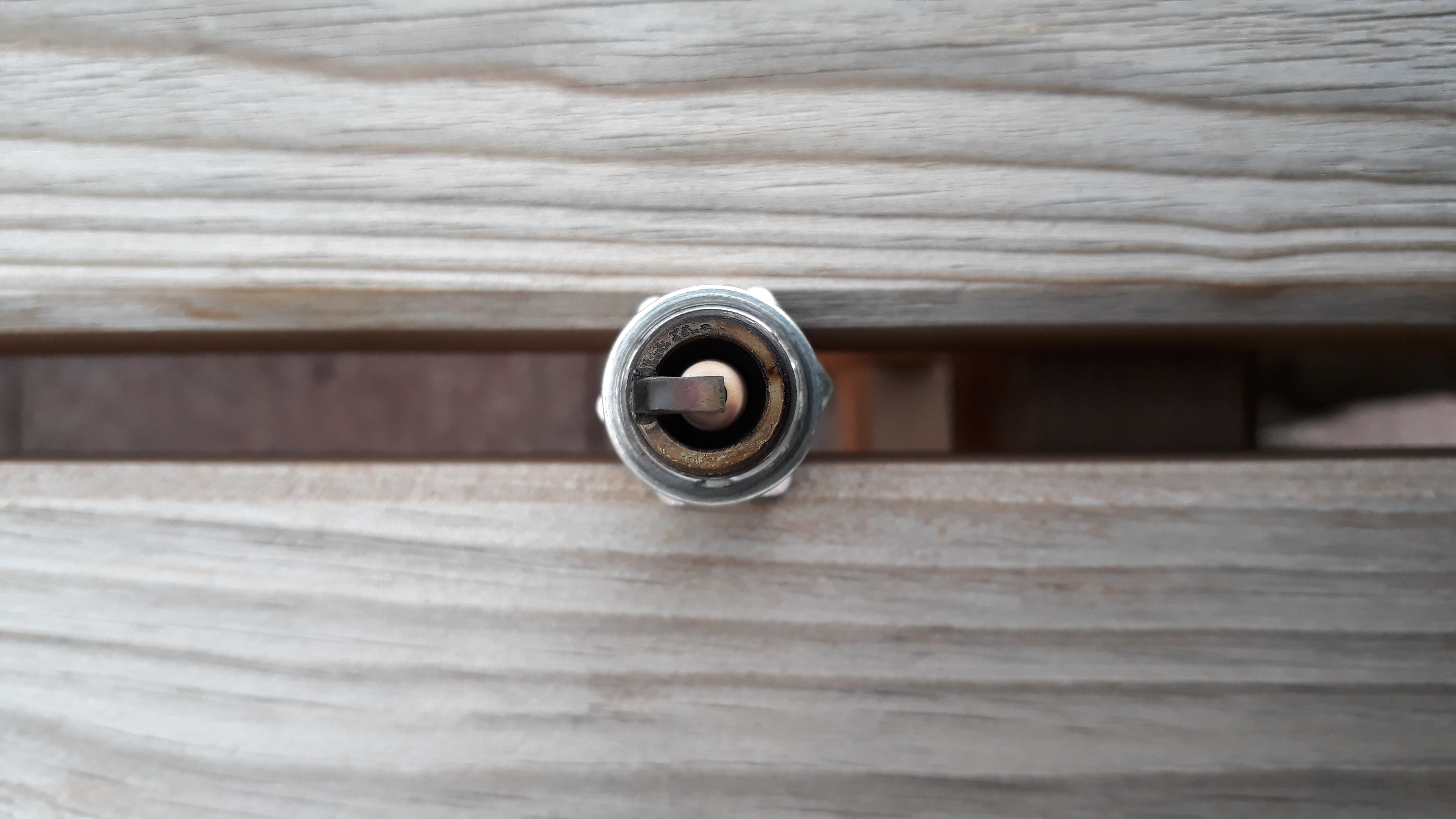

    nun, ein zweifarbiges Kerzenbild gehört bei meinem Motor zur Vergangenheit an...... es ist jetzt dreifarbig. Verbaut habe ich eine NGK BR8 und der Elektrodenabstand ist auf 0,5mm vergrößert, neue Kerze mit nun 120km Laufleistung.
    Die Elektrodenspitze zeigt in Richtung Auslass, Farbgebung von gelblich zu braun/rötlich zu dunkel.
    Als nächstes werde ich dann nochmal checken, ob sich nicht durch "irgendetwas" der Auspuff doch etwas zugesetzt hat, um diese Fehlerquelle zu 100%iger Sicherheit auszuschließen. Wie bereits erwähnt, AOA3 mit Doppelrohrschalldämpfereinsatz, Endrohr erweitert.
    Stefan

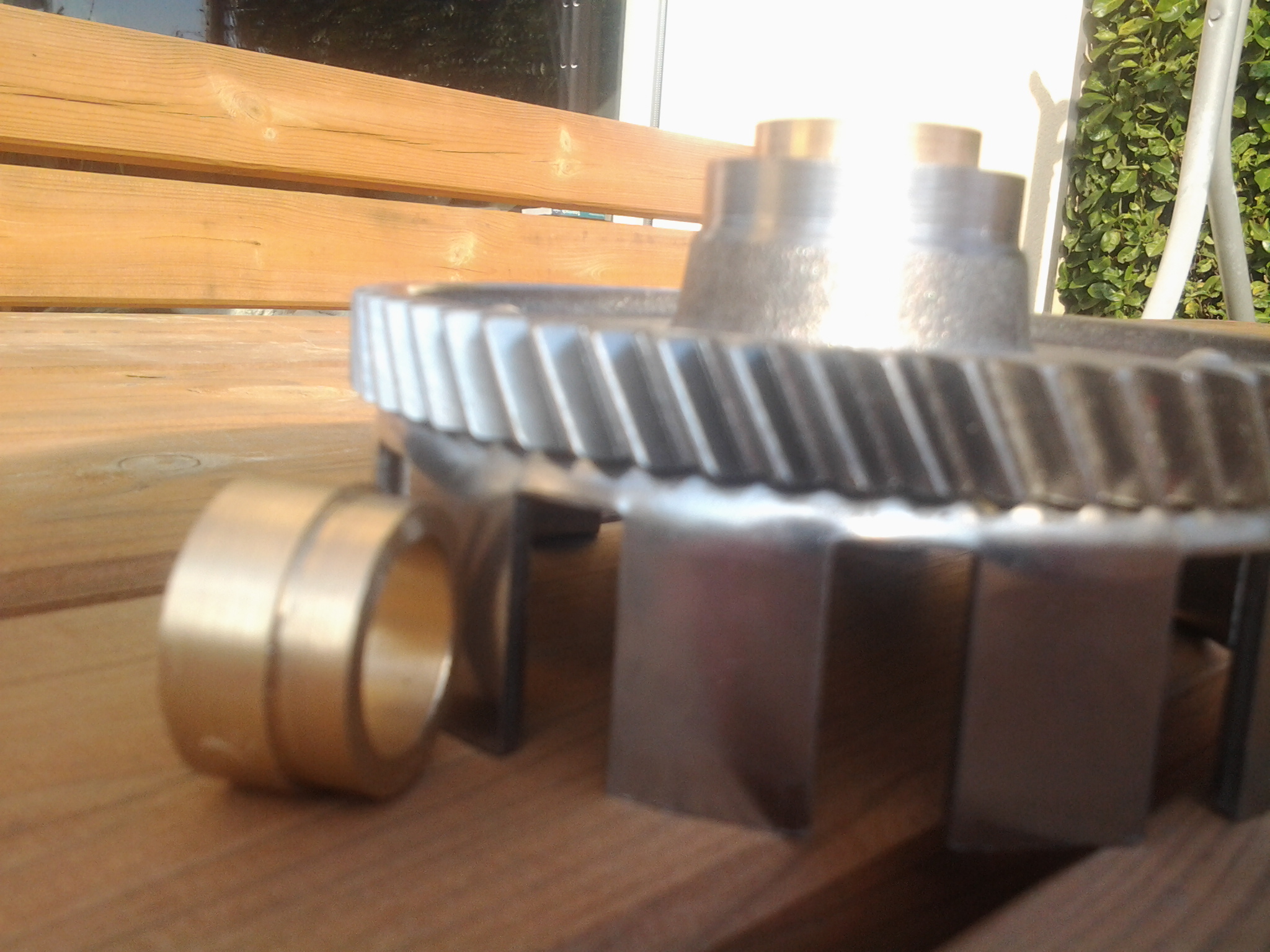

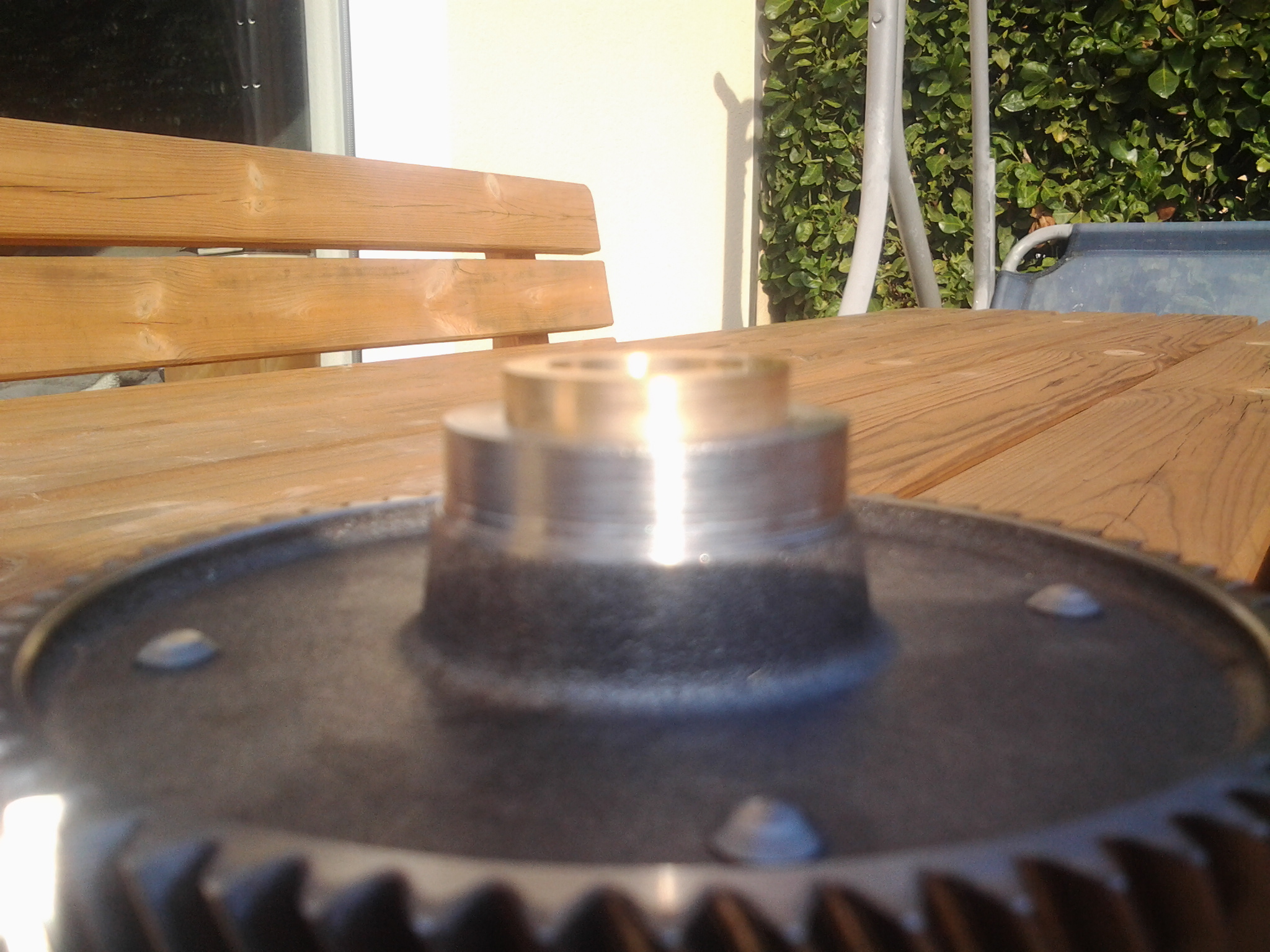

    auch ich stand vor diesem Problem. Allerdings bin ich davon ausgegangen, dass eine längere Buchse besser/sicherer trägt als nur eine mit 0,9mm. Daher entschied ich mich für die Demontage der vorhandenen Buchse, Korb abdrehen und neue Buchse einpressen. Allerdings befindet sich im Korb ein Absatz welcher verhindert, eine durchgehende Buchse zu verbauen.
    Lagerbuchse ("Probestück", daher nur zur Anschauung!) mit passendem Absatz
    Korb mit verbautem Lager
    Stefan
