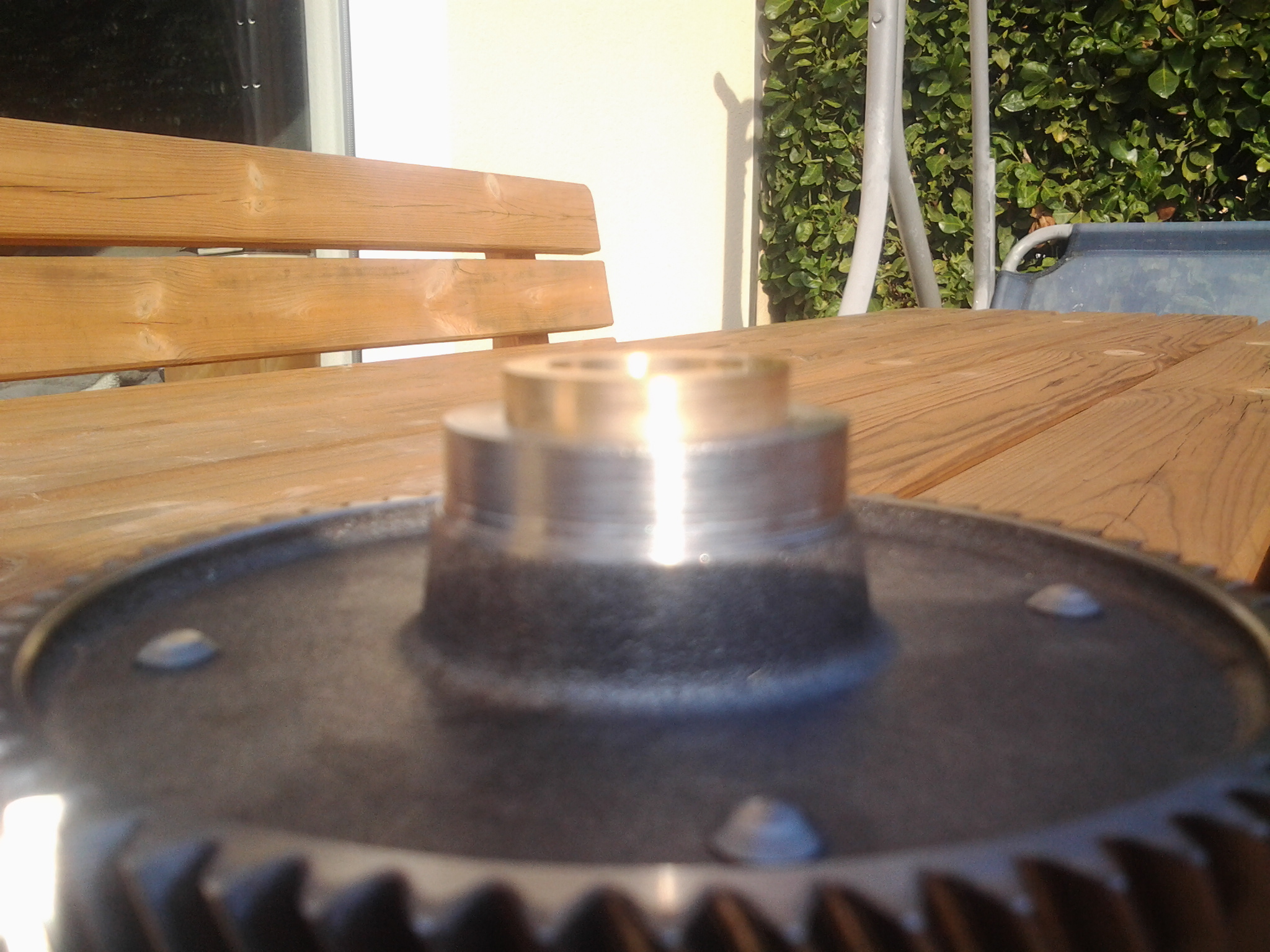

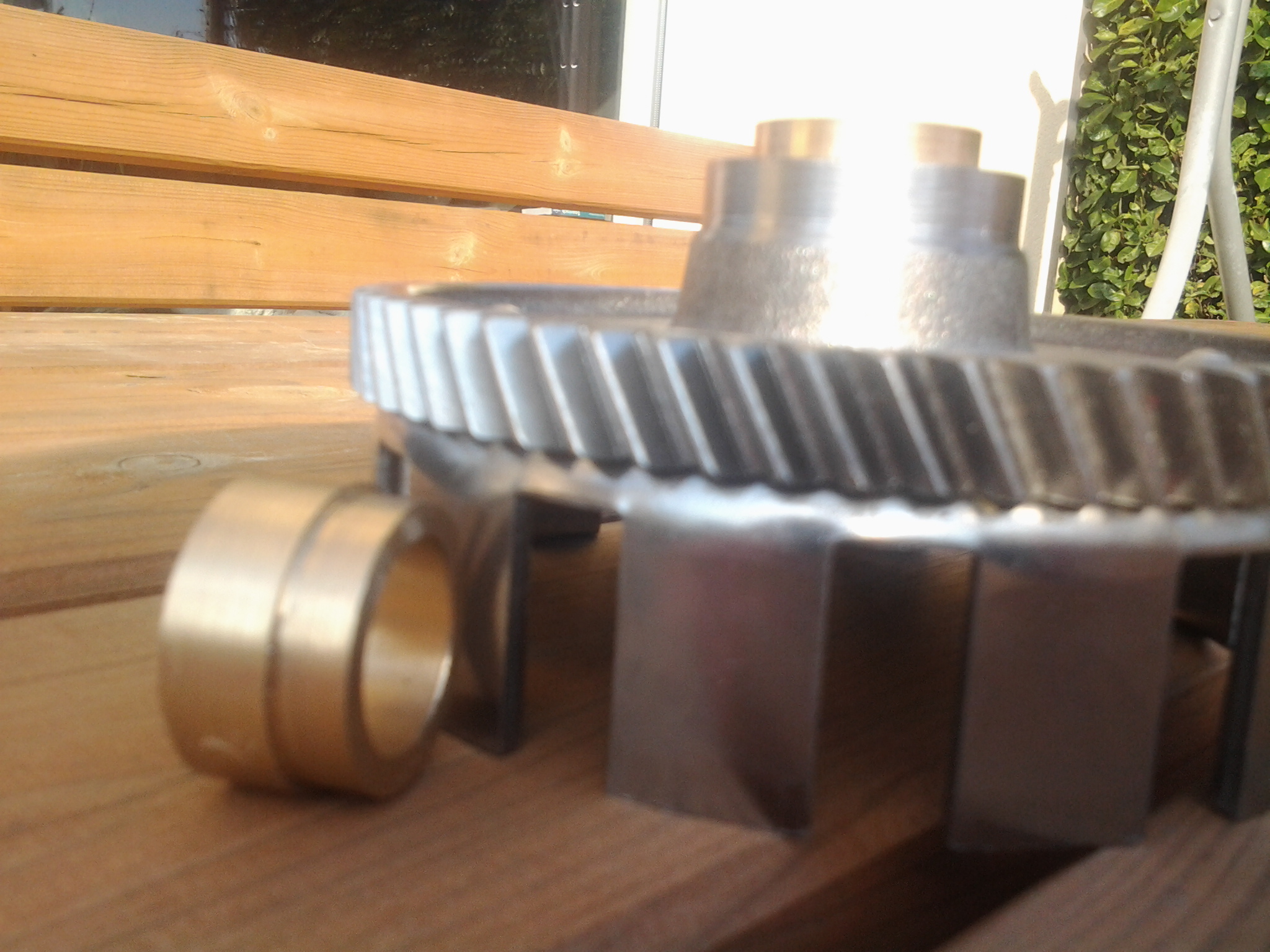

    auch ich stand vor diesem Problem. Allerdings bin ich davon ausgegangen, dass eine längere Buchse besser/sicherer trägt als nur eine mit 0,9mm. Daher entschied ich mich für die Demontage der vorhandenen Buchse, Korb abdrehen und neue Buchse einpressen. Allerdings befindet sich im Korb ein Absatz welcher verhindert, eine durchgehende Buchse zu verbauen.
    Lagerbuchse ("Probestück", daher nur zur Anschauung!) mit passendem Absatz
    Korb mit verbautem Lager

    nein, eingeschnitten hab ich die Buchse nicht, sondern Korb erwärmt und mit Hammer und sumpfen Meißel herausgetrieben. Dabei achtete ich stets darauf, die "Korbinnenwand" nicht zu beschädigen. Die originale Buchse war danach nicht mehr zu gebrauchen!
    Einschneiden deshalb nicht, weil MIR die Gefahr zu groß war, die Innenwand zu beschädigen. Sollte bei Uhrmacherhänden wahrscheinlich aber auch funktionieren ;)

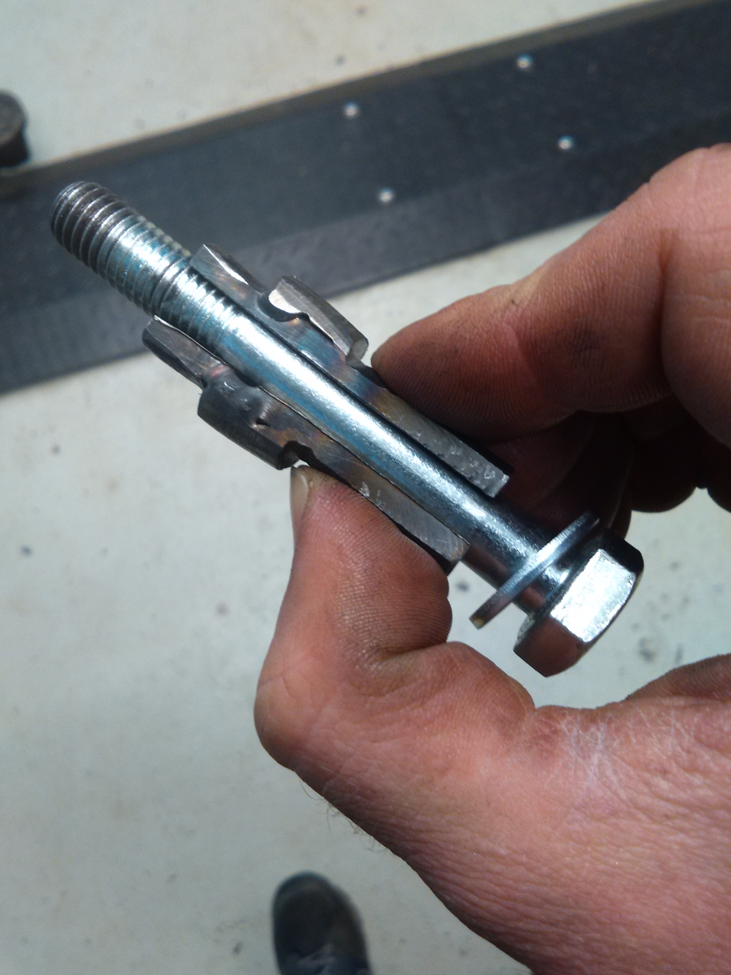

    Nichts desto Trotz habe ich mir gestern in der Spätschicht eine kleine Vorrichtung gebaut, um die Buchse schonend herauszubekommen.
    Mal schauen, ob's geht. ich meld mich.

    Buchse ausgedrückt mit der Vorrichtung (weiter oben zu sehen)

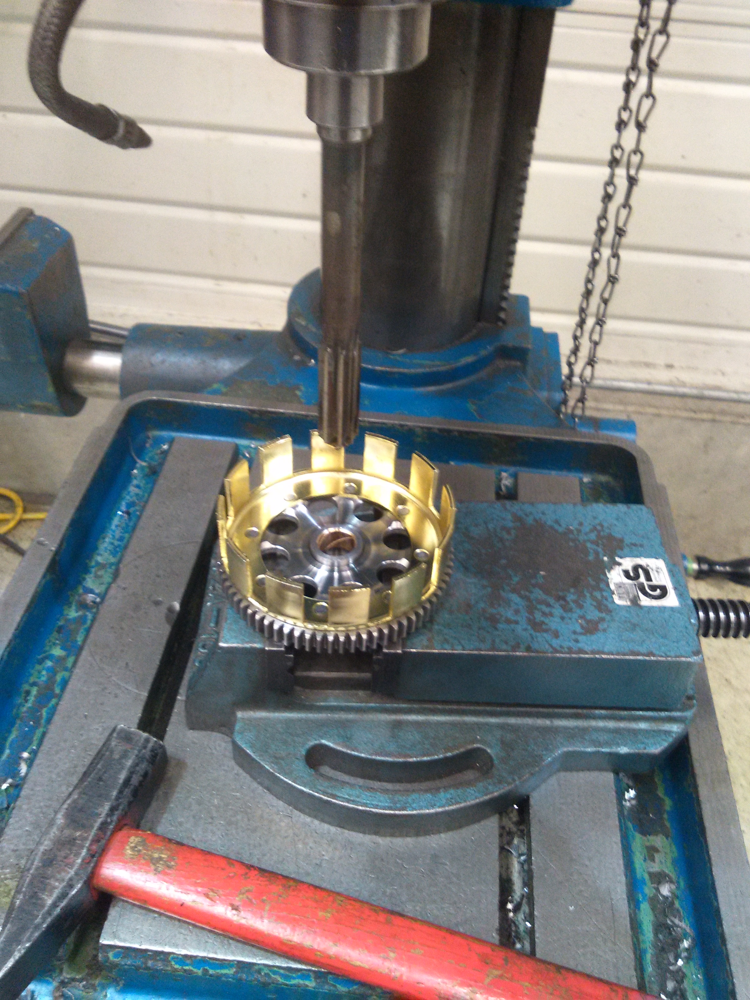

    Nun hab ich das Zeug heut nochmal mitgenommen und mir auf Arbeit eine passende Reibahle(17h7) besorgt.
    Nun den Korb gespannt und mit der Messuhr am Futter der Säulenbohrmaschine abgefahren und auf 1/100 genau ausgerichtet.
    Gerieben und fertig. Müsste jetzt 7/100 Spiel haben. Jetzt passt hoffentlich alles.

    Habe heute Abend unter Anderem mal die kleine Vorrichtung fertig gemacht und die Buchse ging butterweich heraus :)
