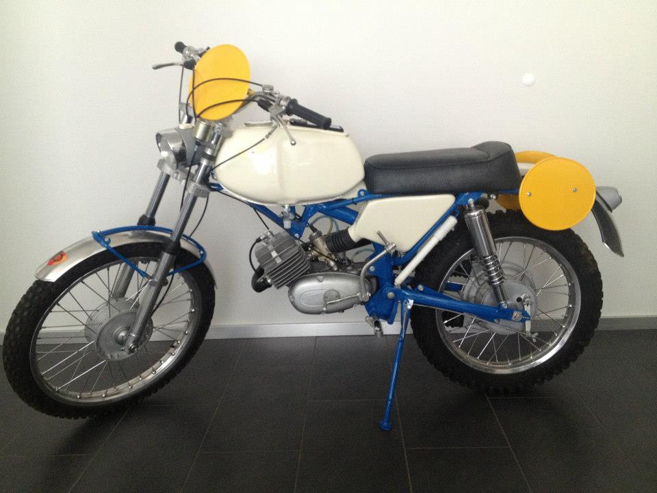

Die unteren Aufnahmepunkte sind nicht mehr original. Sind einiges weiter hinten, siehe Foto oben. Wäre interessant zu wissen, inwieweit sich das Verhalten der Federn dadurch verändert. Ob es weicher oder härter wird?
Ja danke. Ist mir aber vom Preis her etwas zu heftig. Hätte schon Interesse an den Betor Federbeinen. Ich tendiere zu den Trial Gas. Die gibt's in gewünschter Länge von 400 mm und mit 8 mm Aufnahme. Die wären auch mit der 6er Feder. Fahren möchte ich damit nur zum Spaß etwas über Feld, Wald und Wiesenwege. Also kein Hardcoremotocross. Aus dem Alter bin ich glaube ich raus.
http://betorspain.com/de/trial/1103-…46-medida-400mm
Noch mal eine Frage zu den Federbeinen. Lieber die 5,5 mm starken Federn nehmen oder die 6 mm starken? Meine aktuellen Federbeine sind zu hart für mein Moped.
