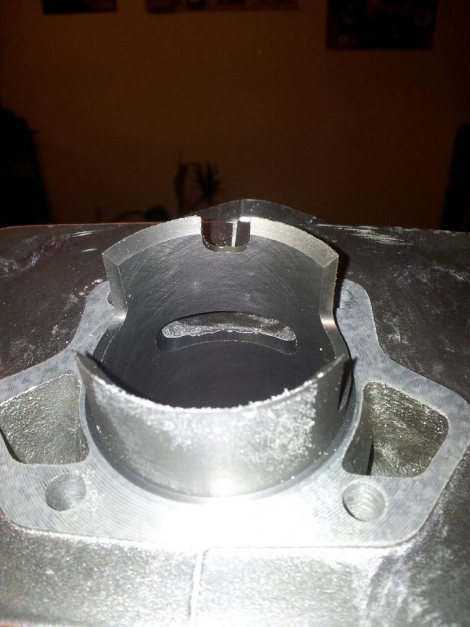

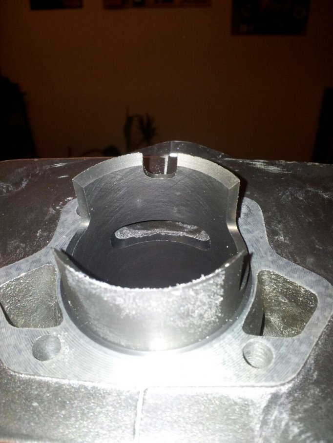

Ja der hat leider echt komische Kanäle, im Auslass ist auch ganz schön viel Alu über die Buchse gelaufen aber da er sowieso bearbeitet werden soll ist das nicht weiter tragisch.
Nein ich habe den noch nicht angefangen will das erst machen nachdem ich Winkel schablonen und vielleicht auch eine portmap gezeichnet hab.
Werde denke mal die Steuerzeiten vom S105Fahrer nehmen.
Ja der Einlass ist bei diesem 18,5mm und hat zum Glück keine groben Gussfehler darin.

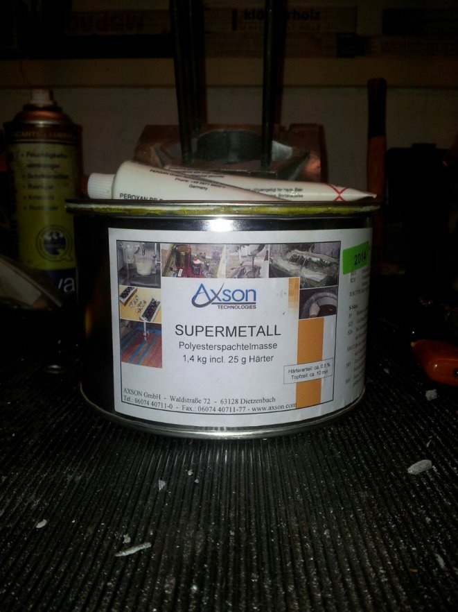

Hier ist der Alu spachteln auf 2k Basis

Ich muss wenn ich zu komme mal ein Bild machen vom Zylinder der Einlass ist original sehr klein, ja was heißt klein er ist breit aber von der höhe bzw. tiefe sehr niedrig hab ich so in der form auch noch nicht gesehen!

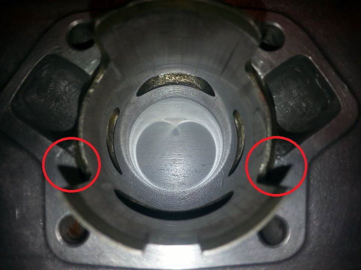

Zitat von RenaeRacer;2866166Wie gesagt, es sind die Schatten der Laufbuchse da offensichtlich mit Blitzlicht fotografiert wurde. Man, man, man
Sorry![]()
[ATTACH=CONFIG]14385[/ATTACH]Ich seh schon Sachen xD
Dann ist es echt eine krasse Täuschung, könnte natürlich auch an dem top Bildschirm hier auf arbeit liegen
ja wenn man genau kuckt sieht das so aus als würden da noch zusätzliche Kanäle sein, das sind doch keine schatten links erkennt man richtig wie gefräst wurde.
Nein ich meine nicht die Stehbolzenbohrung ![]()
Zitat von S105Fahrer;2865851Hier die Bilder dazu:
jetzt hab ich mir den Zylinder mal genau angekuckt wozu habt ihr da die zwei zusätzlichen Kanäle eingearbeitet unten in den Kanaltaschen?
Mfg

Mein Ausgangzylinder ist ein Rohzylinder von ZT mit Einring Barikit Kolben der pin sitzt glaub mittig Richtung Einlass
Also der Zylinder an sich ist echt top wenig kanten und Gussfehler, war ein 70ger mit 53mm Buchse die abgedreht wurde auf 50mm was mir nur komisch vorkommt bei den gekauften die man so üblich bei Akf bekommt oder beim nächsten teile Händler sind die Steuerzeiten etwas anders der Einlass kommt mir echt winzig vor![]()
Ich bin heute Nachmittag in der Werkstatt mache dann davon mal ein bild ist 2k Alu spachtel, bringt mir ein Kumpel immer mit der arbeitet als Form und Modellbauer.
