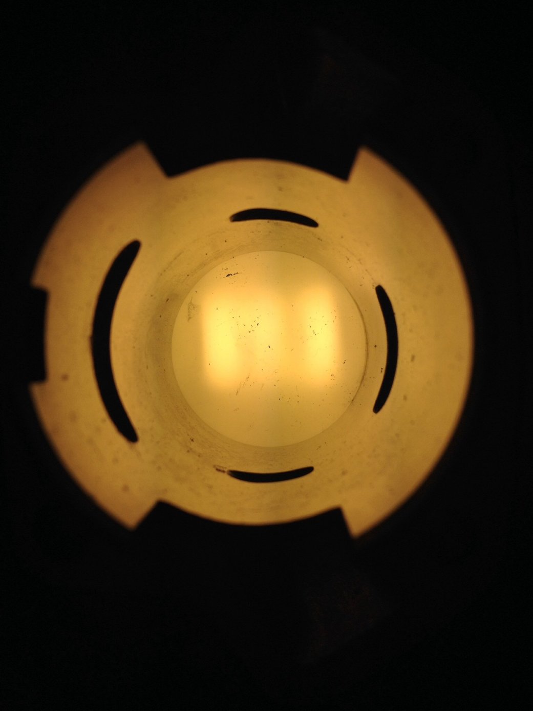

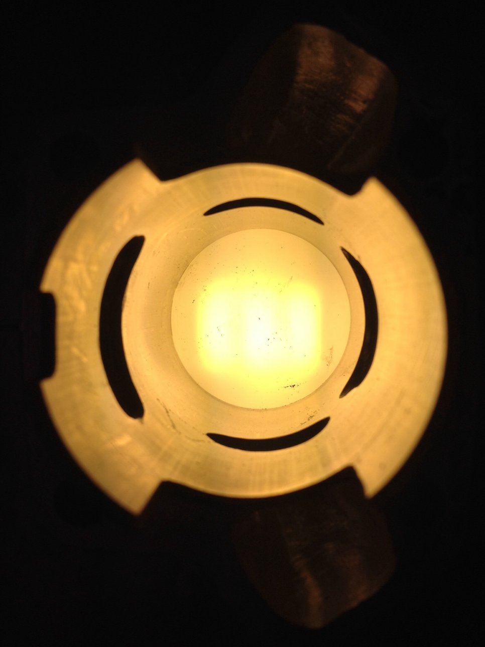

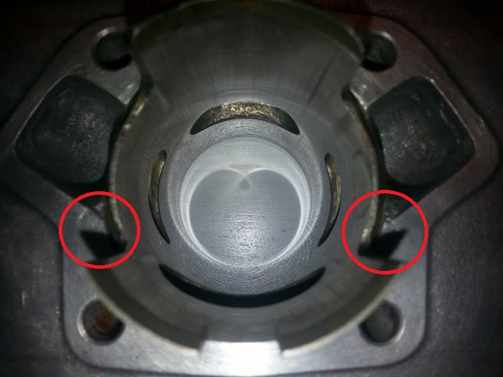

Der Zylinder hat komische Kanäle, oder warst du da schon drinnen von unten, an den Stroemern? Das ganze Alu und Grauguss da, im Einlass muss weg :).
Wenn du das gemacht hast, dann mach die Stroemer, ist so schoen wie Hausarbeit.
Zum Schluss darfst du den Auslass als Belohnung machen.
Hatte letztens einen Nichtalmot, der hatte den 18er Einlass am Vergaser, und innen eigentlich gar keinen mehr, war halbzu gegossen. -
Ja der hat leider echt komische Kanäle, im Auslass ist auch ganz schön viel Alu über die Buchse gelaufen aber da er sowieso bearbeitet werden soll ist das nicht weiter tragisch.

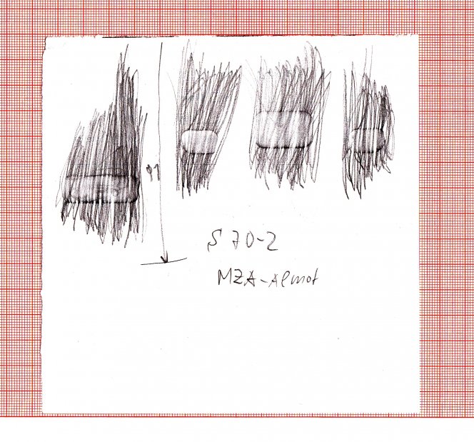

Nein ich habe den noch nicht angefangen will das erst machen nachdem ich Winkel schablonen und vielleicht auch eine portmap gezeichnet hab.
Werde denke mal die Steuerzeiten vom S105Fahrer nehmen.
