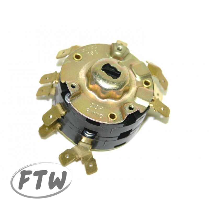

ich habe eine s51 bekommen die ich wieder aufmöbeln soll. bin gerade an der elektrik die ziemlich verbastrelt ist und hier das problem: ich finde kein vernünftiges bild auf dem die anschlüsse beschriftet sind. so eins ist es:
[ATTACH=CONFIG]13233[/ATTACH]
hättet ihr da etwas passendes? -

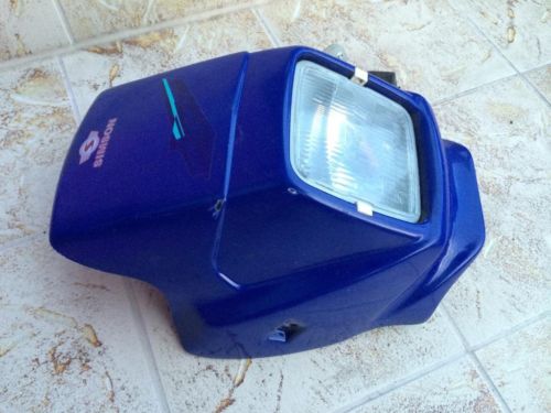

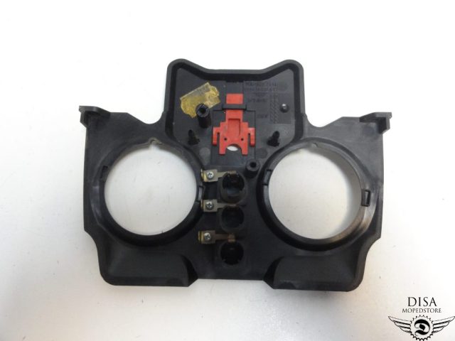

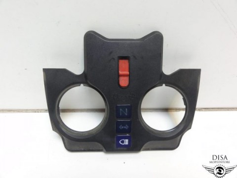

ist es möglich die amaturen von der s53 per verlegung des kabelbaumes an eine s51 zu montieren?
[ATTACH=CONFIG]12352[/ATTACH] [ATTACH=CONFIG]12353[/ATTACH]
natürlich würde der dazu passende Scheinwerfer dazu kommen
sowas in der ART.
[ATTACH=CONFIG]12354[/ATTACH]
mfG Leutnant Körschgen -
