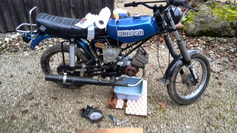

und So steht sie jetzt bei mir:
[ATTACH=CONFIG]13952[/ATTACH][ATTACH=CONFIG]13953[/ATTACH]
Ist eher n halbes Moped aber lieber das als nichts!
