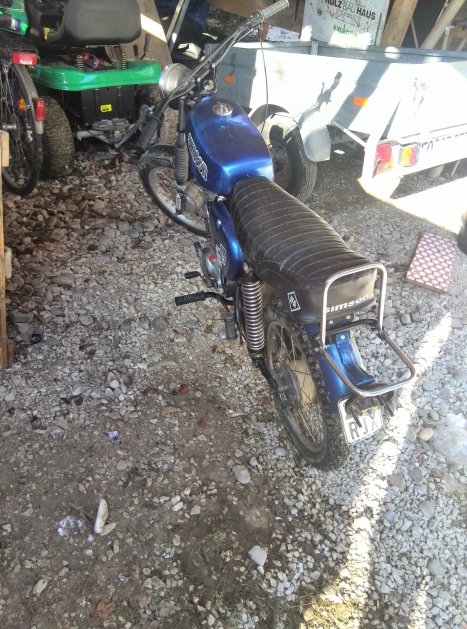

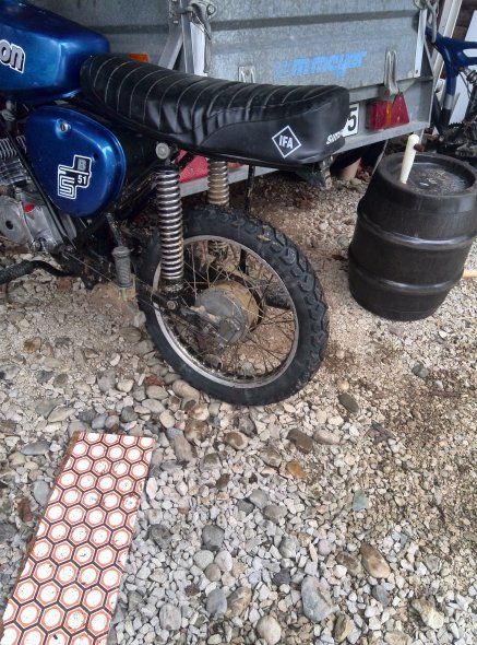

Ich habe mir im Herbst 14 eine S51 B1-4 erstanden. der Zustand war eher bedurftig.
[ATTACH=CONFIG]13944[/ATTACH]
Das Herzkastenschloss sowie das Lenkradschloss waren beide aufgebohrt, das Zündschloss war durch einen Schalter ersetzt und sonst war auch alles sehr "auf gut Glück" zusammengestammelt. Elektronik war so gut wie keine Mehr vorhanden. das einzige war, neben dem "Zündschalter" war ein Schalter für das Abblendlicht. Rücklicht ging auch nicht.
[ATTACH=CONFIG]13947[/ATTACH]

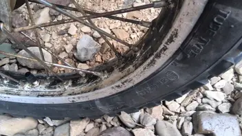

Unteranderem war der Kettenlauf mit fett zugeschissen bis zur oberen kannte, dass es durch die verbogene LIMA Amdeckung tropfte, sobald der motor bisschen lief. Zusätzlich hatte das moped einige schönheitsfehler. Verbogenes vorderrad, dreck-Kruste, öl und fett überall, verbogene kotflügel, schlecht lackiert (der lack splittert schon ab) und noch so paar Kleinigkeiten, welche ich schnell gelöst habe wie der undichte Benzinfilter, der Vergaser der KR51 (wer den braucht, ich verkauf den), n kaputter kupplungs und gaszug (ging schwer wie die angst) und die Angefressenen und mit hau-drauf-klebeband zugekleisterten Gummiteile.

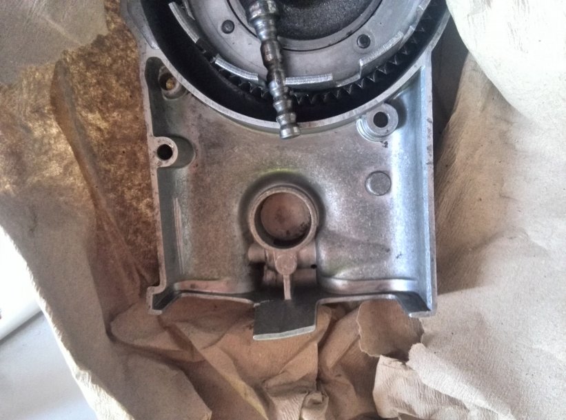

[ATTACH=CONFIG]13948[/ATTACH]
also baute ich den motor aus.

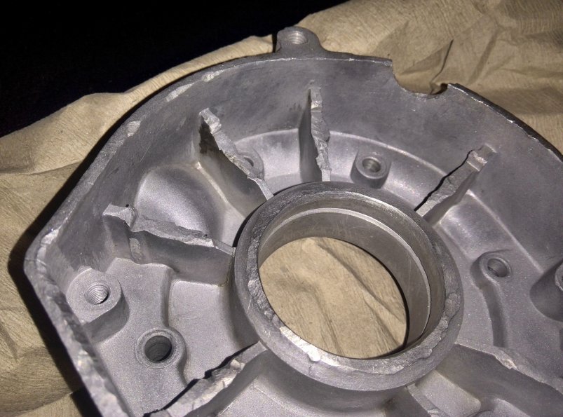

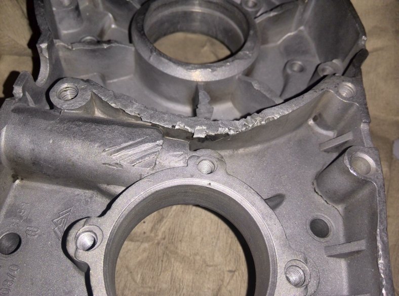

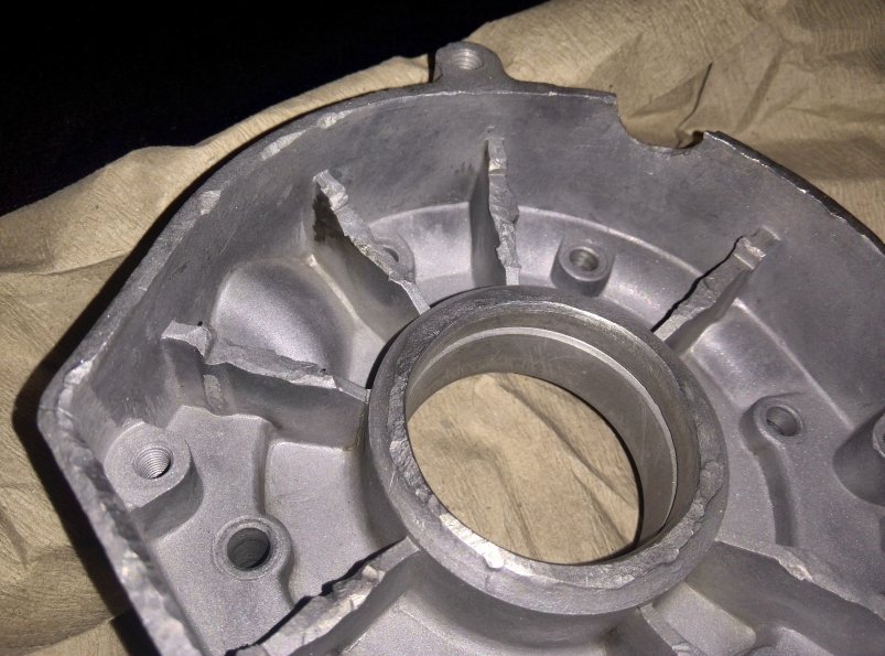

Es kam aber noch dicker. Ich dachte zuerst es wird n standart programm. also Zylinder, Kolben, Kurbelwelle, Dichtungen, ...... Aber da dachte ich falsch.
[ATTACH=CONFIG]13945[/ATTACH][ATTACH=CONFIG]13946[/ATTACH]
Der Komplette motor war im Arsch... Also Musste ein Neues Motorgehäuse her. Außerdem war die Zündanlage (6v Elektro) total im eimer. die Aufhängung war kaputt, des Polrad war verbogen und das Gewinde kaputt. Mich hat gewundert dass der Motor überhaupt lief. Also musste ne neue Zündung her. Ich hab mir natürlich die Vape 3 reinbauen lasse, da das die beste ist.

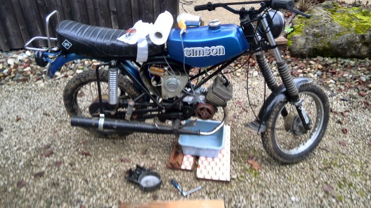

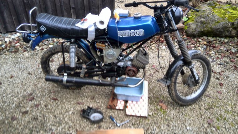

Hab den motor gleich eingebaut aber da gab es das nächste problem. Da der Kettenlauf immernoch zugekleister mit fett war und die kette im unteren lauf reingerutscht war, versuchte ich die da durch drehen des Kettenrades rauszubekommen. Fehlanzeige. Hab das komplette ding zerlegen müssen und neu rein und und und.... gleichzeitig dachte ich mir so... fuck... wie schaff ich das ez mit der Vape? Die verkabelung auf der Anleitung sah mega komplex aus. Im netz hatte ich dann zufällig n Farbigen schaltplan gefunden. Also erstmal rein mit dem guten Stück... bei den temperaturen draußen ist nicht so und garage hab ich nicht. Hatte dann auch n Zündschloss gekauft und mit dem Schaltplan hab ich dann die Vape verkabelt.
[ATTACH=CONFIG]13950[/ATTACH]

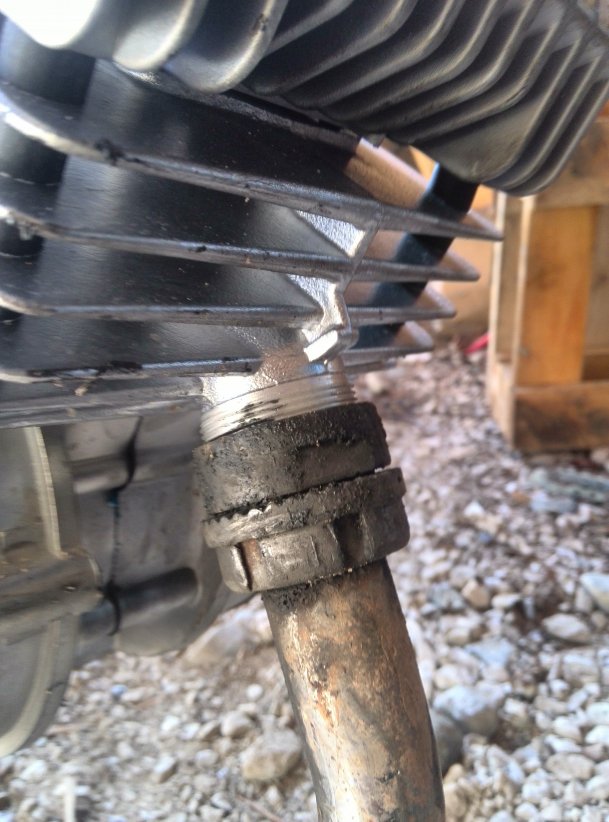

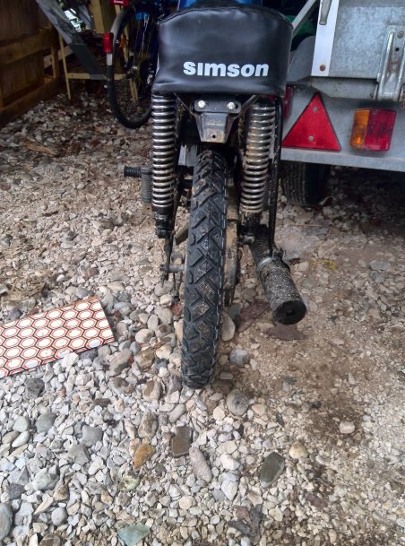

Dann wieder raus, Getriebeöl rein, Auspuff dran und... nein. Mit dem Auspuff gab es wieder ein Problem. Die Überwurfmutter is sehr angegammelt, das heißt ich kann sie nur schwer bewegen und dadurch hab ich das teil nur etwa 2 windungen drauf bekommen.
[ATTACH=CONFIG]13951[/ATTACH]
Alles nicht so toll... Jedoch ein lichtblick: Der motor läuft und zieht gut an! ![]()

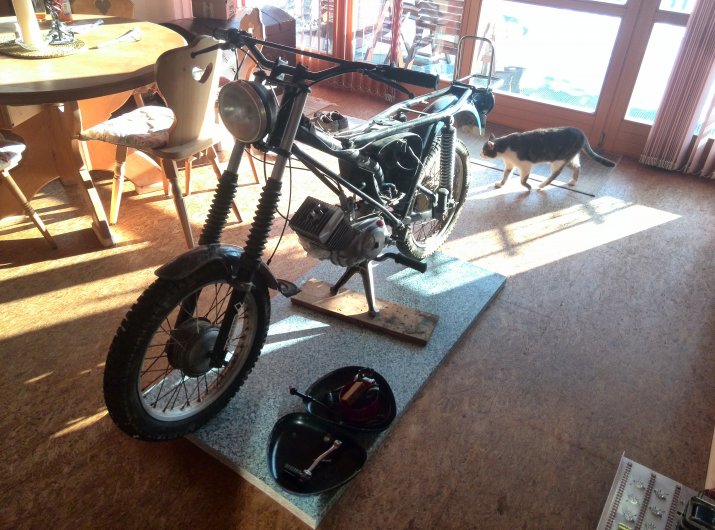

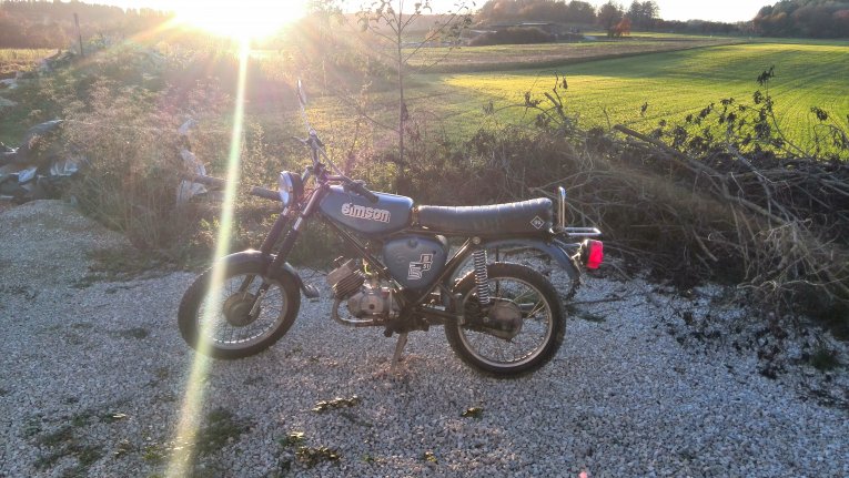

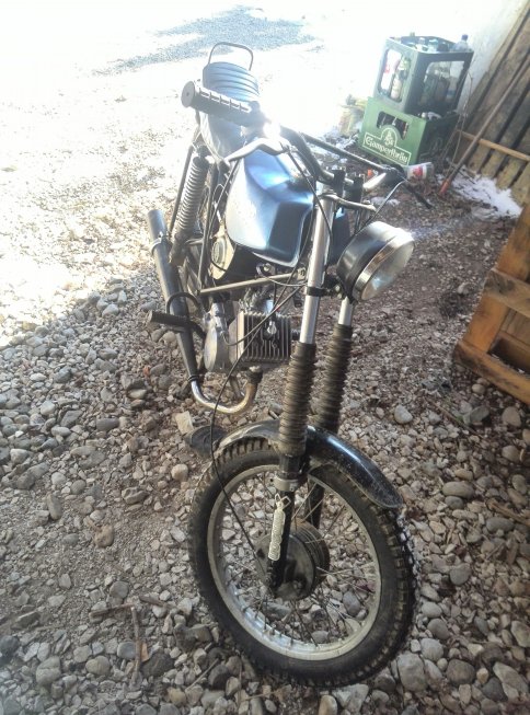

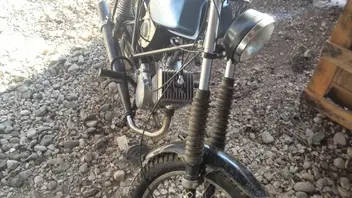

und So steht sie jetzt bei mir:
[ATTACH=CONFIG]13952[/ATTACH][ATTACH=CONFIG]13953[/ATTACH]
Ist eher n halbes Moped aber lieber das als nichts!
