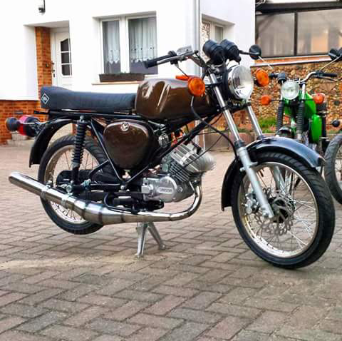

Hallo liebe Simsonfreunde,
ich habe mir eine Marzocchi Telegabel gekauft, da ich auf Scheibenbremse umrüsten möchte.
Allerdings hat die Gabel oben, wo sonst ein Gewinde ist, kein Gewinde sondern ein Loch mit 6 Ecken. Sieht aus eine Aufnahme für eine 6-Kantmutter.
Allerdings habe ich keine passende Mutter gefunden.
Und die "Löcher" sind ja nicht ohne Grund dort.
Kann mir jemand sagen, was dort reinkommt?
Oder soll ich mich nach einder anderen umschauen, weil diese Mist ist?
