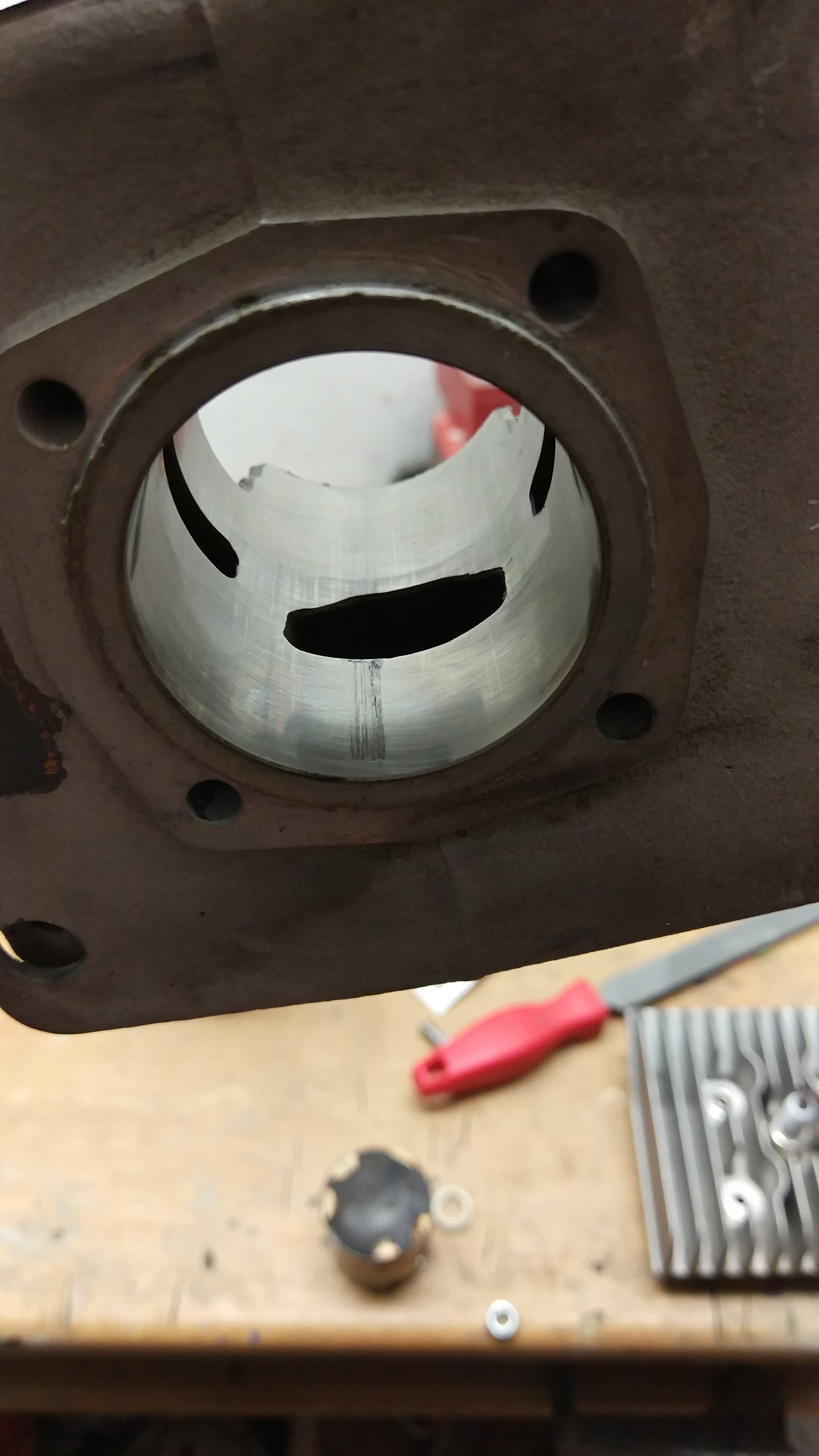

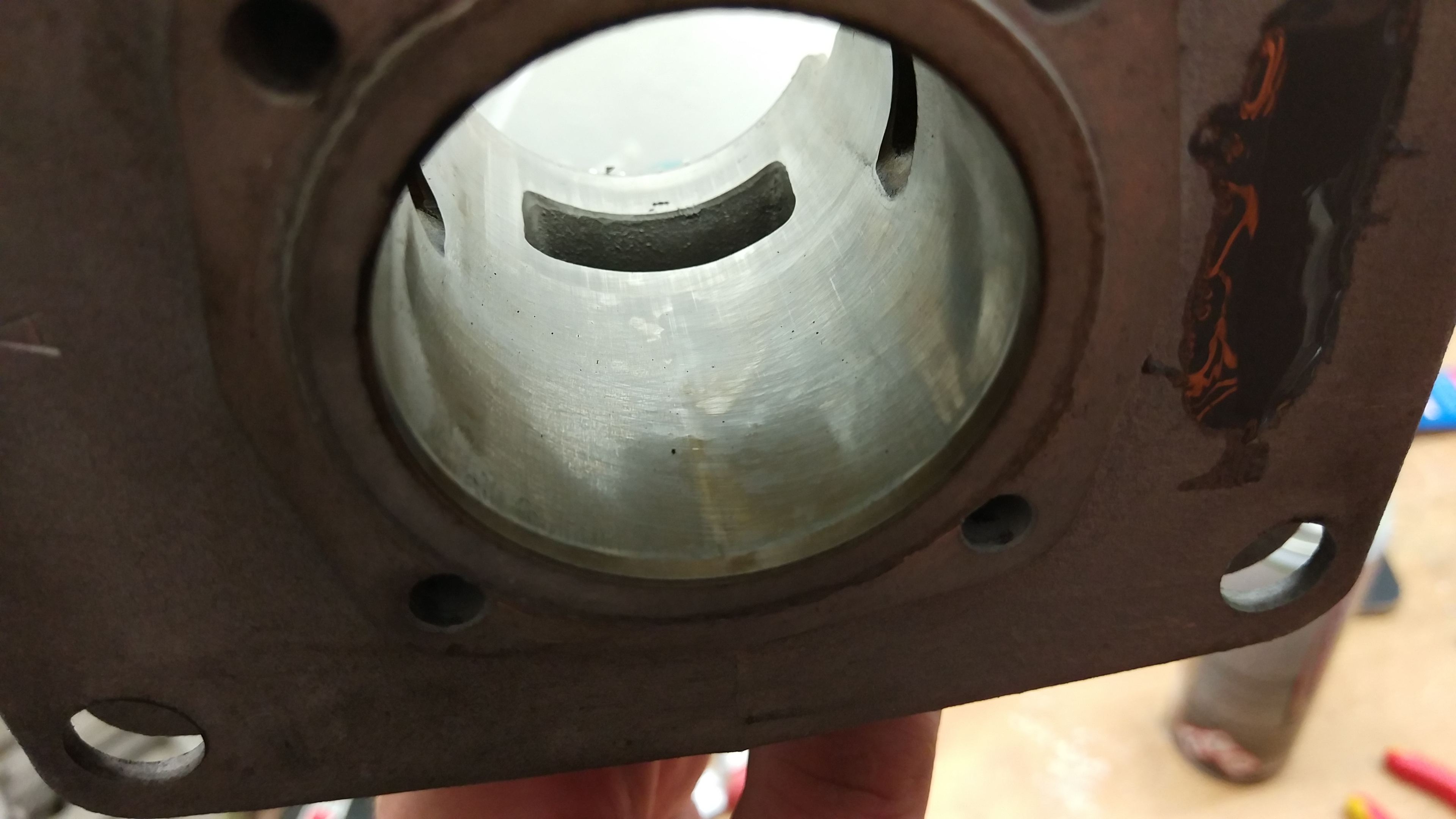

Man macht eigentlich nur bei Auslässen mit Steg kleinere Löcher auslassseitig in den Kolben, um den hintergeschliffenen Steg etwas zu kühlen, zu schmieren.
Okay. Danke für die Info.Die HD vom Vergaser hab ich nun von 95 auf 100 hoch genommen. In Kombi mit dem neuen Öl sollte ich in Zukunft Ruhe haben.
Verbuchen wir unter Lehrgeld
Danke fürs Feedback.
Werd die Sache mit dem Öl nachgehen und mir besseres zulegen.
Bezüglich des Zylinderkits habe ich mir einen neuen bei Lt geordert.
Diesen Leg ich mir aufs Lager, vielleicht fällt mir dazu noch was ein.
Vielleicht bietet sich irgendwo die Möglichkeit diesen nach hohnen zulassen,und mit einem B oder C Kolben zu bestücken.Nochmals die Frage:
Kleine Löcher in den Kolben bohren "Auslassseitig" um den Schierfilm zu verbessern. Würde das funktionieren? -

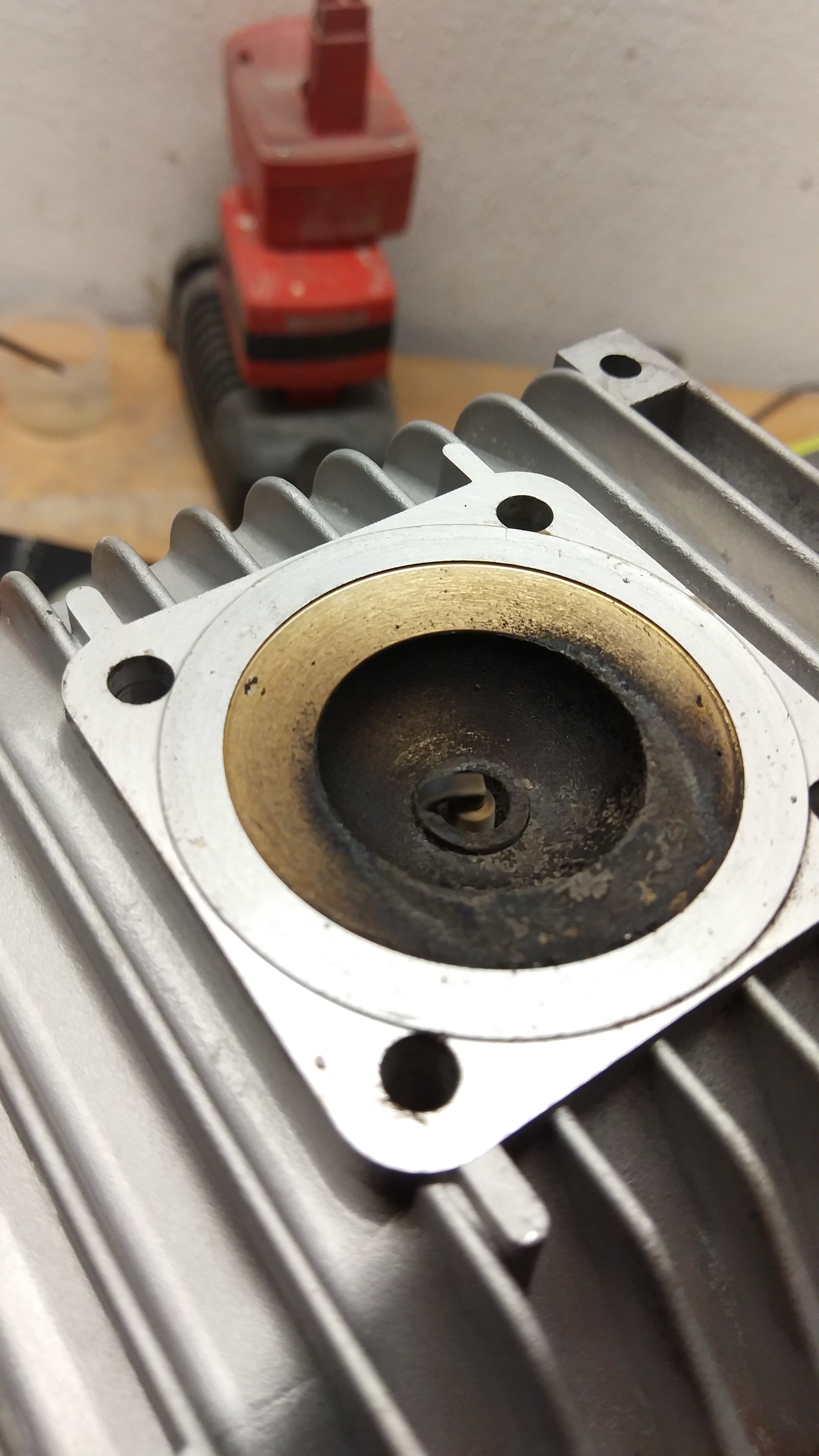

Hmm Hitzeklemmer...
Könnte man sowas mit einer Ölbohrlochbohrung im Kolben ( Auslassseitig verhindern).
Kerzenbild sah für mich okay aus. -
Zylinder Einlassseite.
Hier Bilder vom Zylinder.
Kann immer nur ein Bild hochladen...grrrr
Hallo Zusammen!
Was sagt ihr zu den Bildern.
Riefen deutlich zu spüren.
Nachpolieren ohne Erfolg.Laufleistung rund 2000 km.
Geprüft Ware von LT.Rvfk20 (HD95) & AOA2 / DDR E-Zündung 1,5 OT /S70 Primär/ 15:34 Sekundär
VMax 85-95 bei 9000-9500 UminLeistungsverlust ist mir nicht wirklich auf gefallen.
Warum habe ich den Zylinder gezogen:
eigentlich nur, um den Reso Aufdruck zu entfernen, und den Zylinder schwarz zu lackieren,
zwecks Unauffälligkeit.Was könnte passiert sein?
Mfg. -
