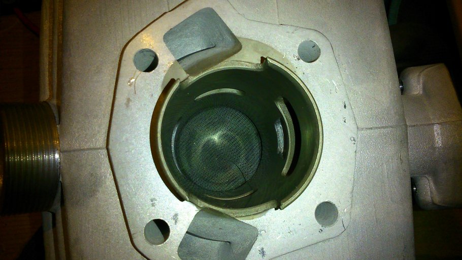

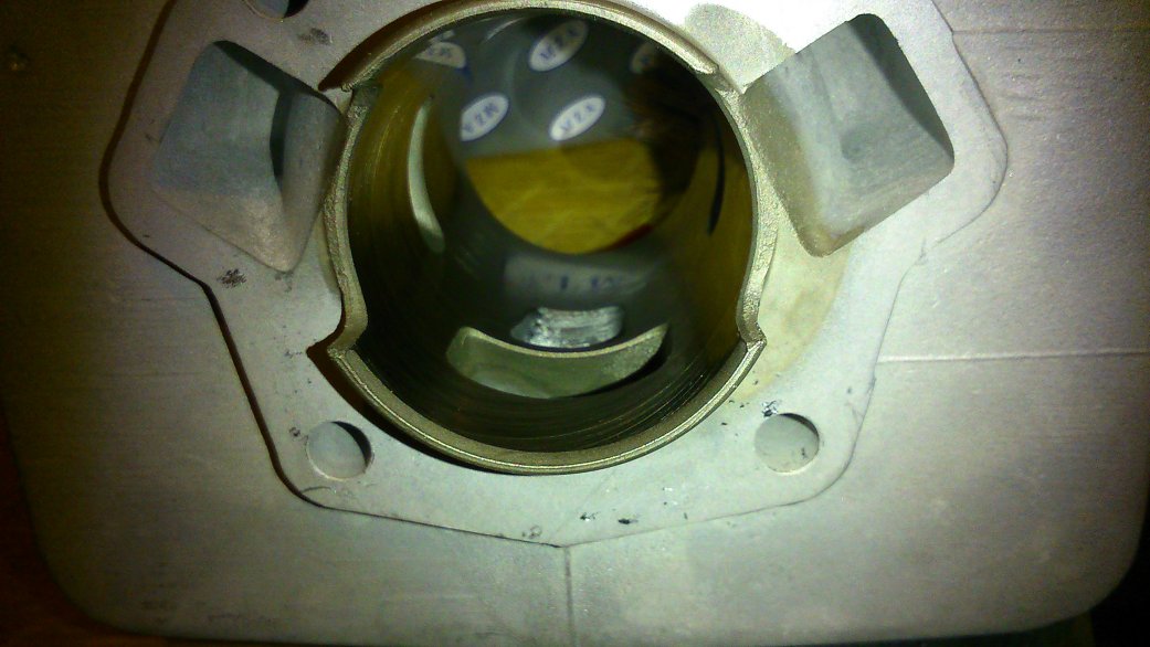

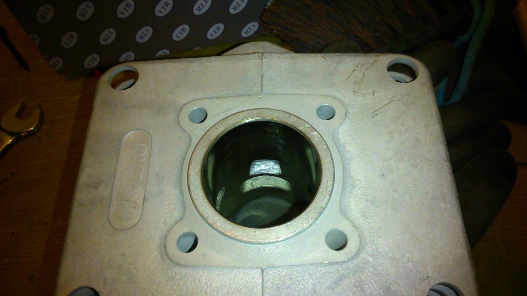

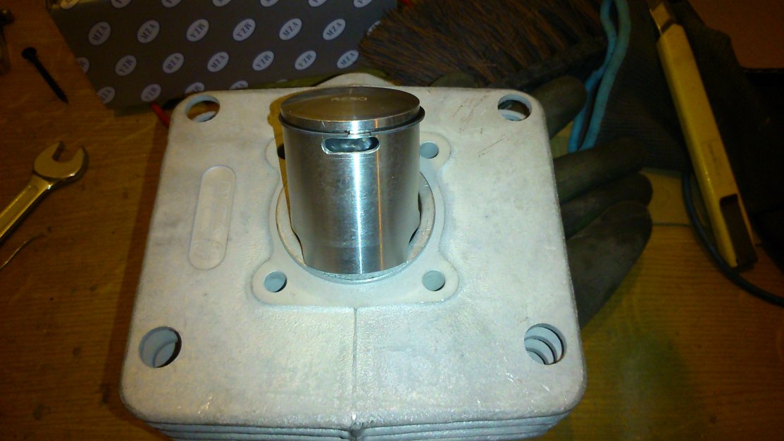

Hallo, nach dem ich euch hier im Okt 2014 mein neues Reso 3 Kanal Kit von RPT vorgestellt hatte, möchte ich nun den aktuellen Zustand zeigen.
Wie man sieht ist das Kit Schrott, nach nur 1500km.
Es rasselt mittlerweile sehr hell, und wenn man unter Volllast einen Berg bezwingt, dann hört man den Kolben schön klappern.
Leistungsmäßig hat es auch abgebaut, gerade im oberen Drehzahlbereich.Verbaut sind ein RVFK20 Vergaser, großer Luftkasten Umbau, 500km mit AOA2 / 500km Daily Race SP / 500km mit AOA1 Auspuff.
Zündung ist eine Standard Elektronik, welche mit dem Daily Race regelmäßig bis in den Begrenzer getrieben wurde.
MFG! -
3Kanal RPT Fotos
[ATTACH=CONFIG]13415[/ATTACH][ATTACH=CONFIG]13416[/ATTACH][ATTACH=CONFIG]13417[/ATTACH][ATTACH=CONFIG]13418[/ATTACH]
Hallo. Lese euren Tread seid knapp ein Jahr. Aufgrund eurer Berichte und Erfahrungen hatte ich mich entschlossen die 1.Version(Jan2014) von MZA zukaufen, womit ich sehr zufrieden war. Seit knapp einem Monat habe ich mir zusätzlich diese 3Kanal Version von RPT zugelegt und verbaut (von diesem auch die Fotos stammen). Anbauteile sind ein geändertert Luftfilterkasten,16Ritzel, RVFK 20 Vergaser und ein AOA2 Auspuff. Zusätzlich besitze ich seit kurzen nun auch einen DailyRace SP, konnte aber nur eine kurze Spritztour fahren(war halt zu kalt :-). Von den Fahrleistung mit dem AOA2 Auspuff war ich sehr zufrieden. Probleme machte nur die alte E-Zündung, die scheinbar bei ganz hoher Drehzahl nicht mehr mit kommt. MfG sdfbtf.
