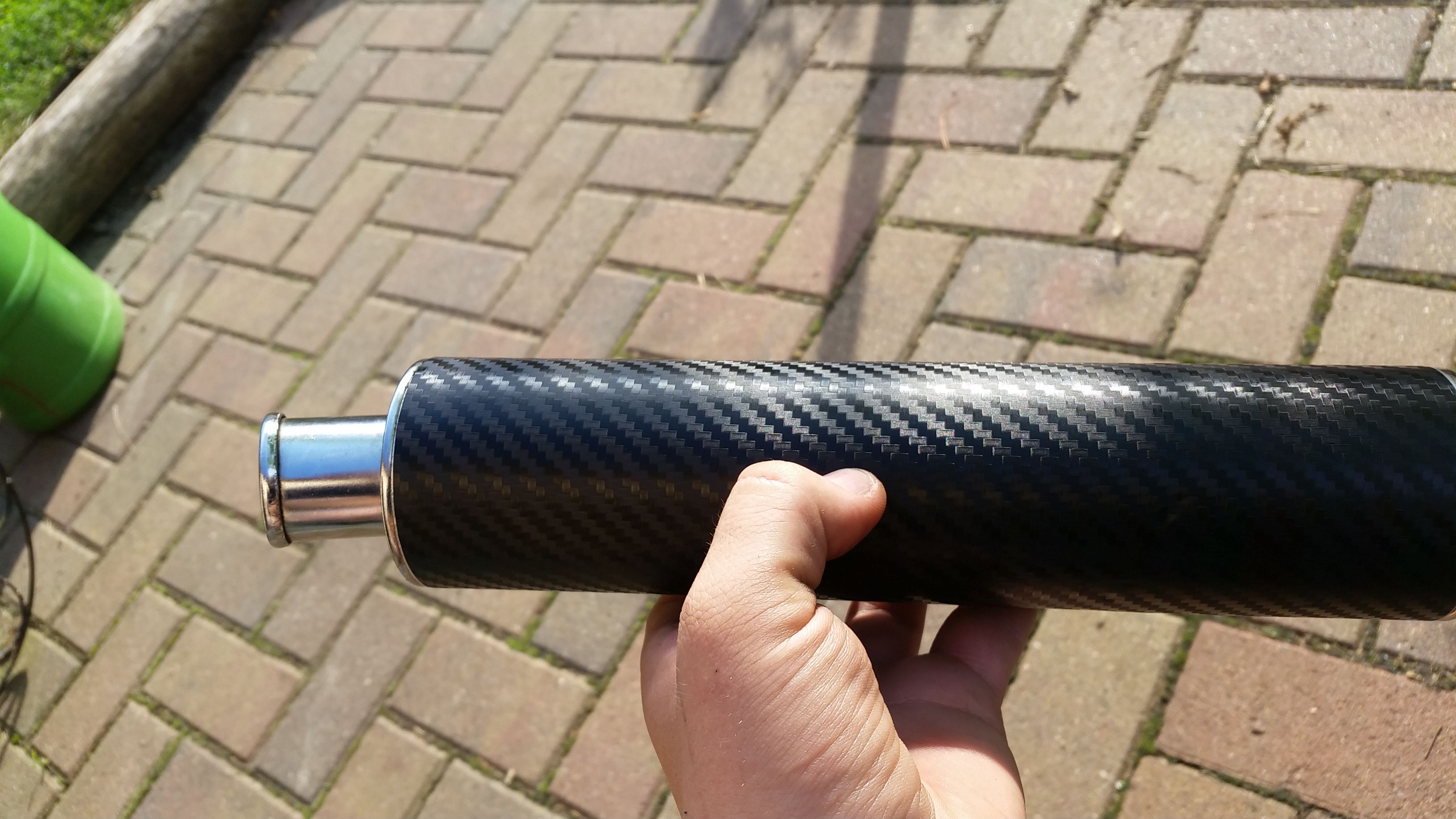

Heute kam meine Carbon folie und der ESD wurde foliert

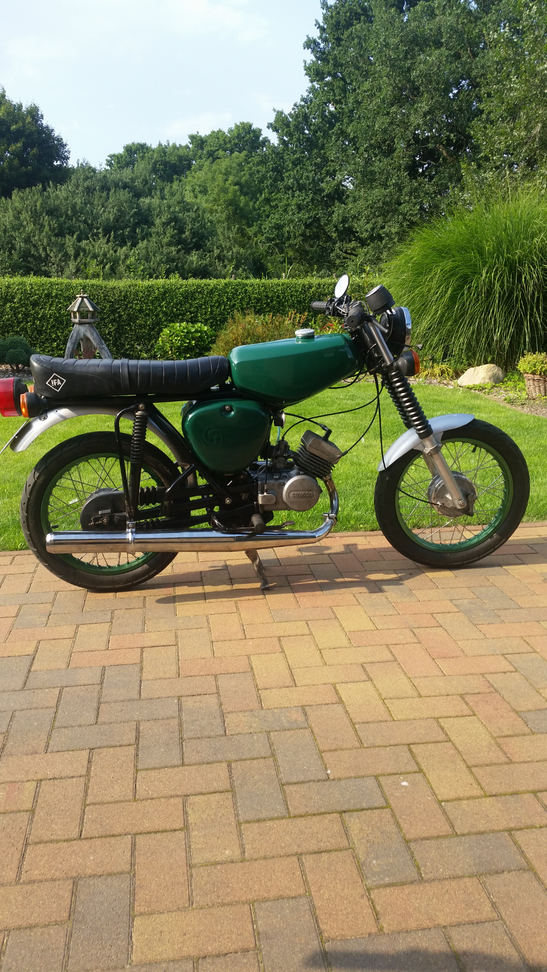

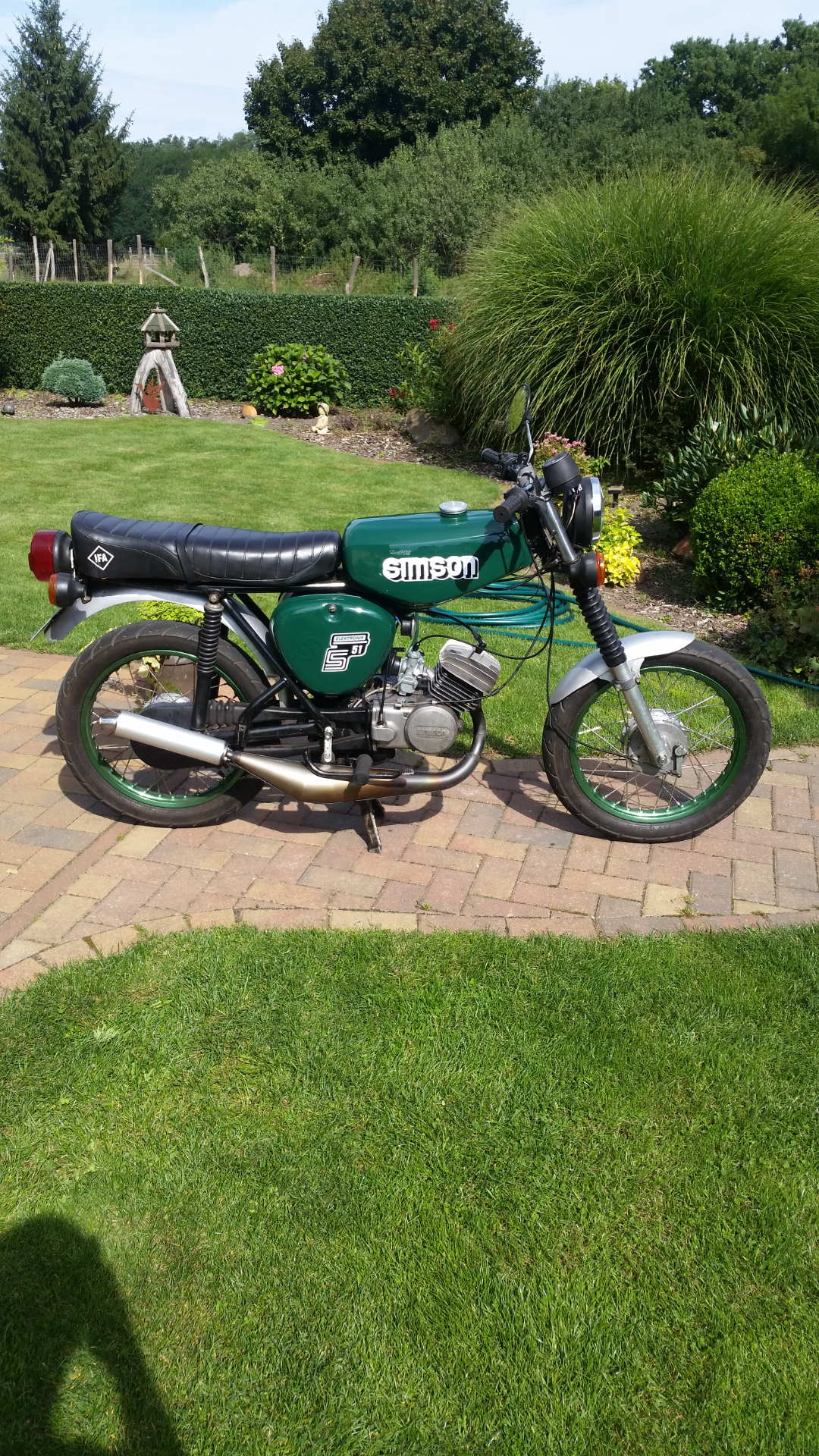

Hier möchte ich euch mein fast vollendetes Projekt vom Sommer 2015 zeigen.
Das Moped wurde komplett bis auf den Rahmen zerlegt gesäubert und neu aufgebaut
Nach und nach fanden immer mehr Teile einen Platz an einem Moped .Vom Aufbau sind leider nicht mehr so viele bilder übrig .

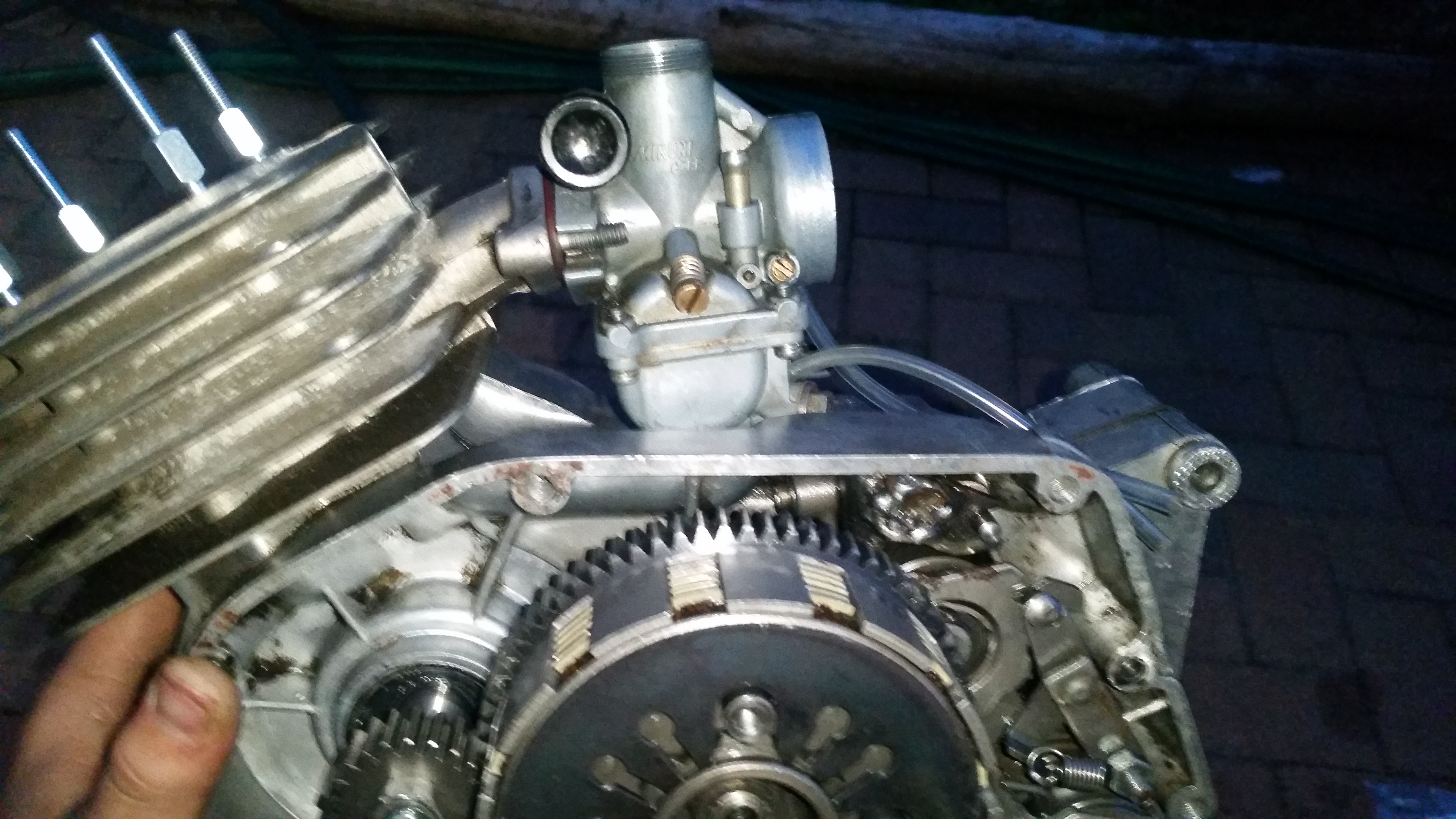

Zum Motor :
-im April regeneriert
-s70 Kurbelwelle
-DDR 4gang Getriebe
-gerade verzahnter Primär
-5 Lamellen Kupplung von ZT
-Fächerkopf (davor ein optimierter Serienkopf von PZ)
-ZT barikit Kolben
-Zylinder ist von PZ-Tuning / 70er sport (2 kanal)Anbauteile am Anfang :
-rvfk 20
-Daily Race R
-VapePrüfstands lauf im juni heraus kamen 13,1 ps und 10,2nm
Laufleistung 900 km
Diagramm leider nicht mehr vorhanden .Anbauteile zur zeit :
-Vape
-20er Mikuni
-ZT Hydro 29Prüfstandslauf am Freitag Ergab 15,8 ps und 10,4 nm . Laufleistung zur zeit 2100km
Diagramm hänge ich mit an.Der Winter steht bald vor der Tür und neue Änderungen sind schon geplant .
Mfg -

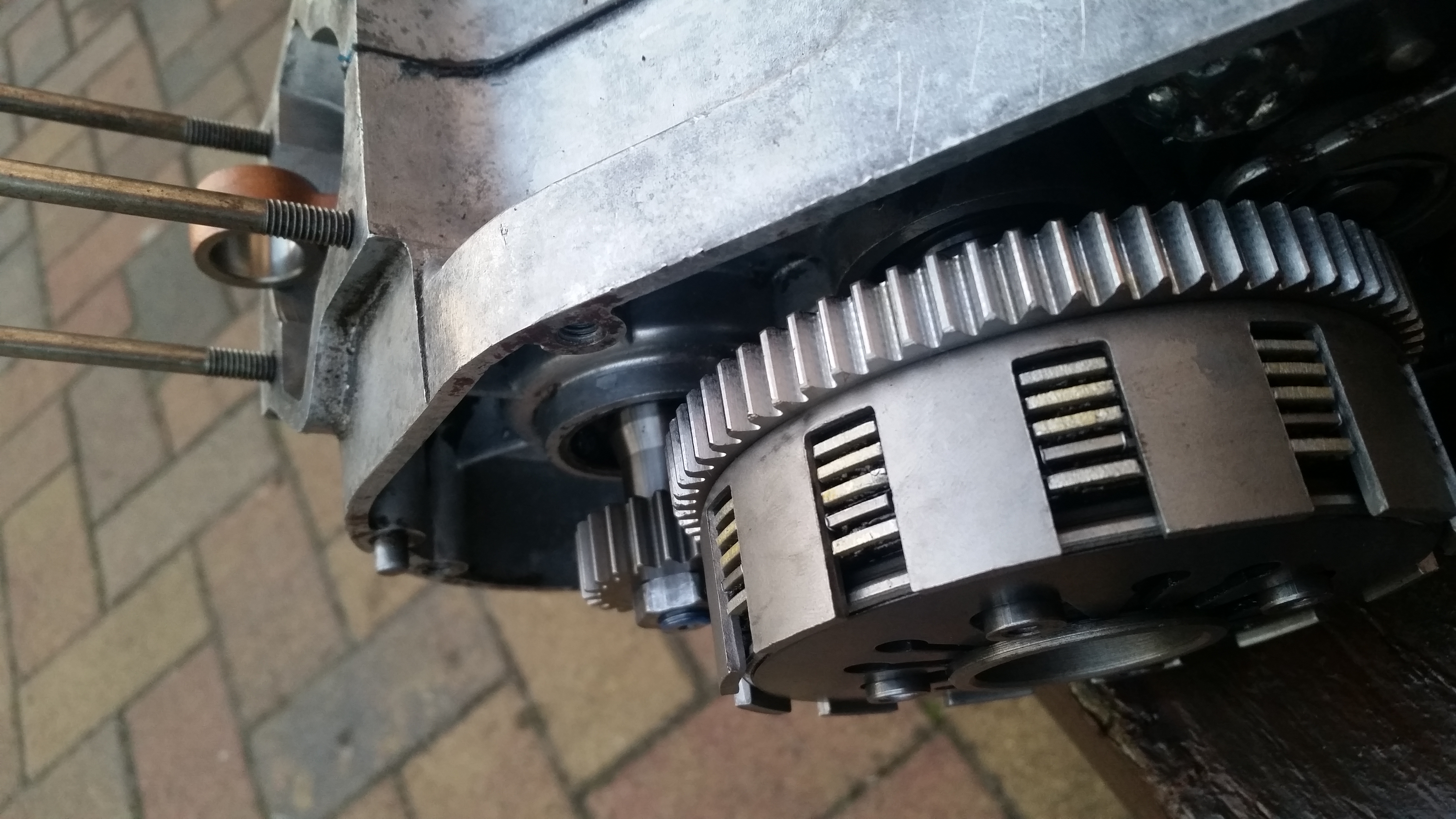

Ich würde dir aber noch empfehlen eine 5 Lamellen Kupplung einzubauen
Zylinder ebenfalls von zt ? Falls ja welcher

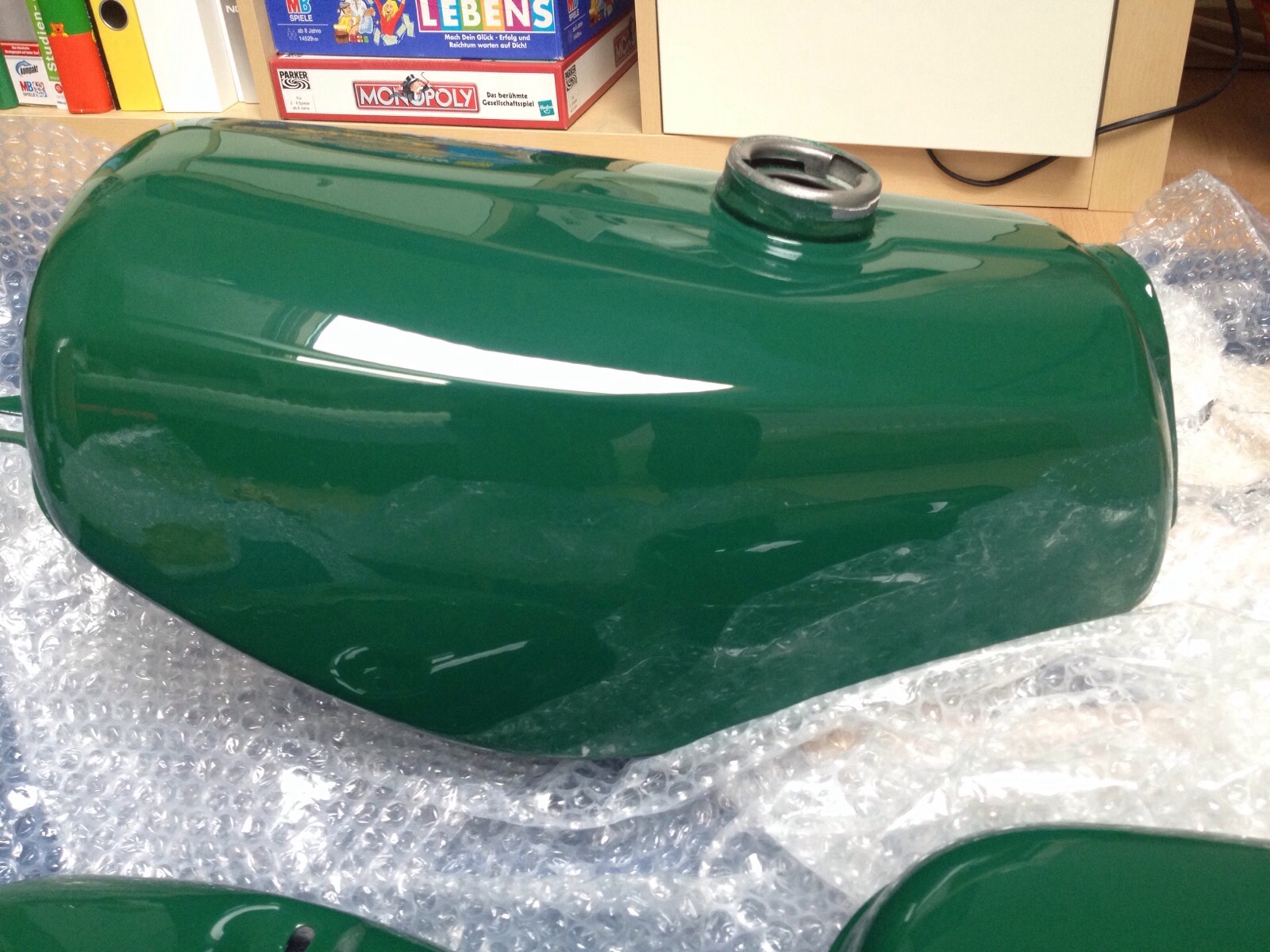

Der Lack sieht mega gut aus ! Genau so wollte ich meine mal aufbauen : )

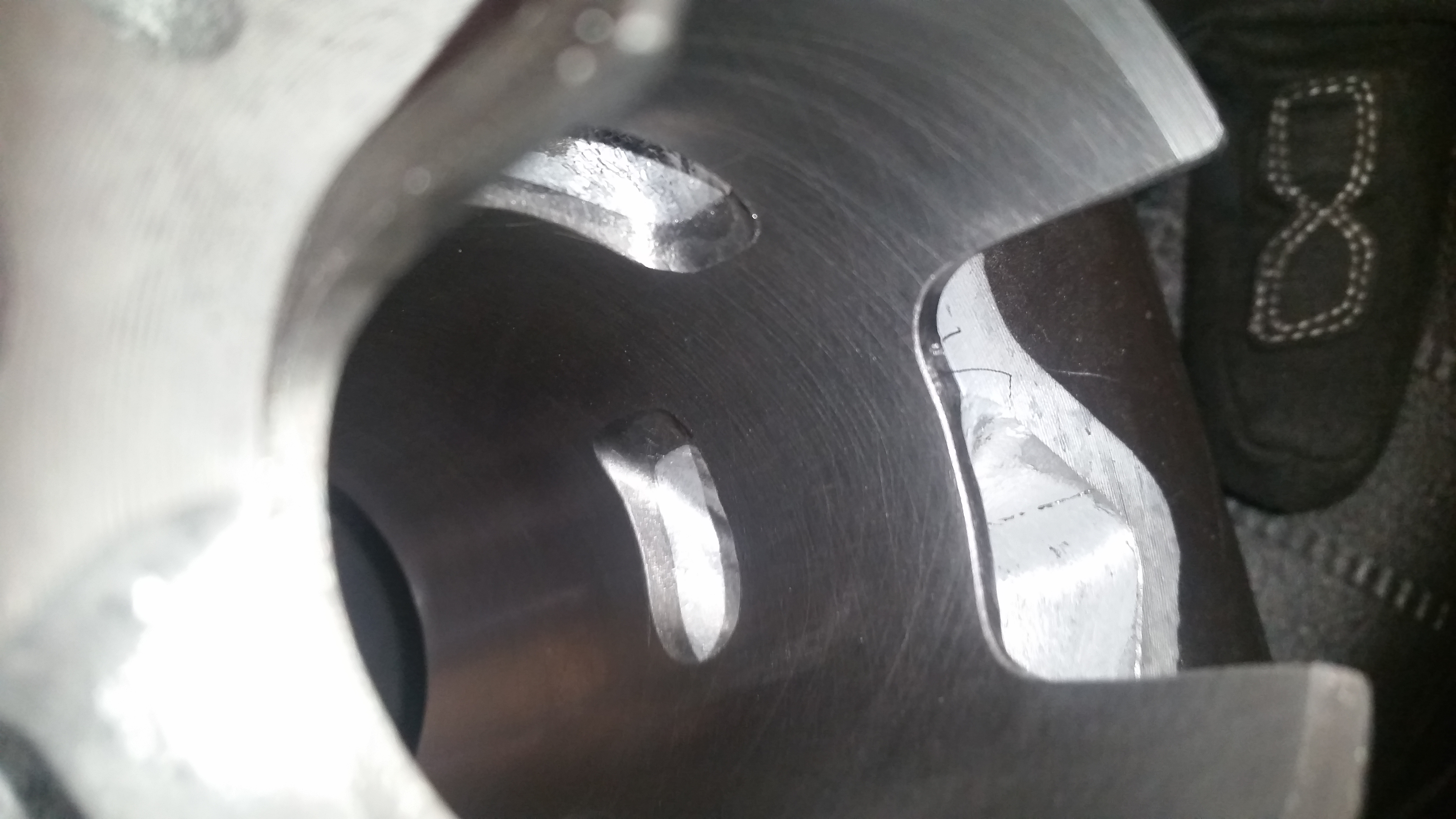

Ich würde ihn nachdrehen lassen vllt kennst du ja jemanden der die Möglichkeiten dazu hat

Ist kein Problem den einzubauen .

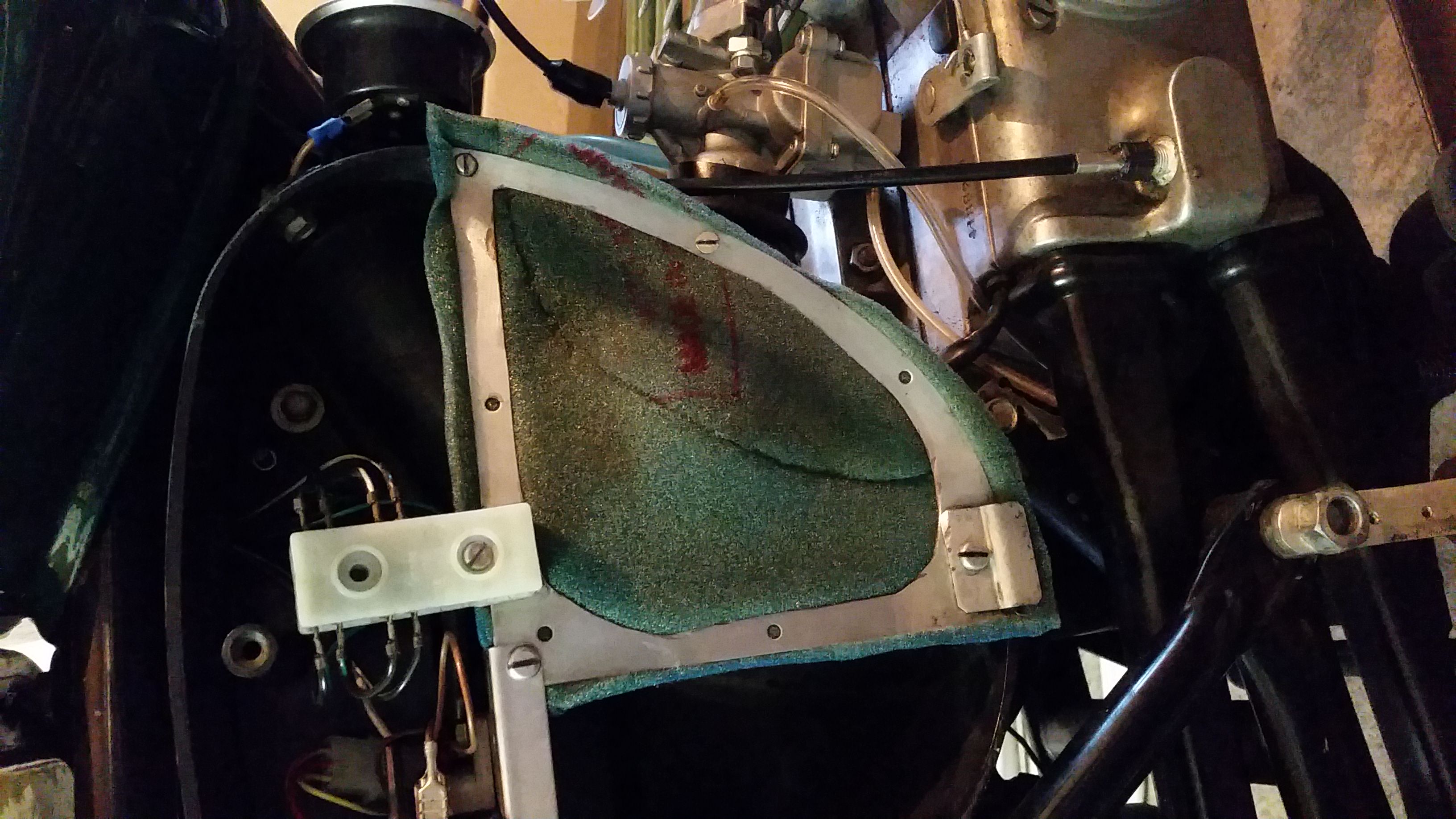

Ich empfehle dir deinen luftfilter umzubauen ! -

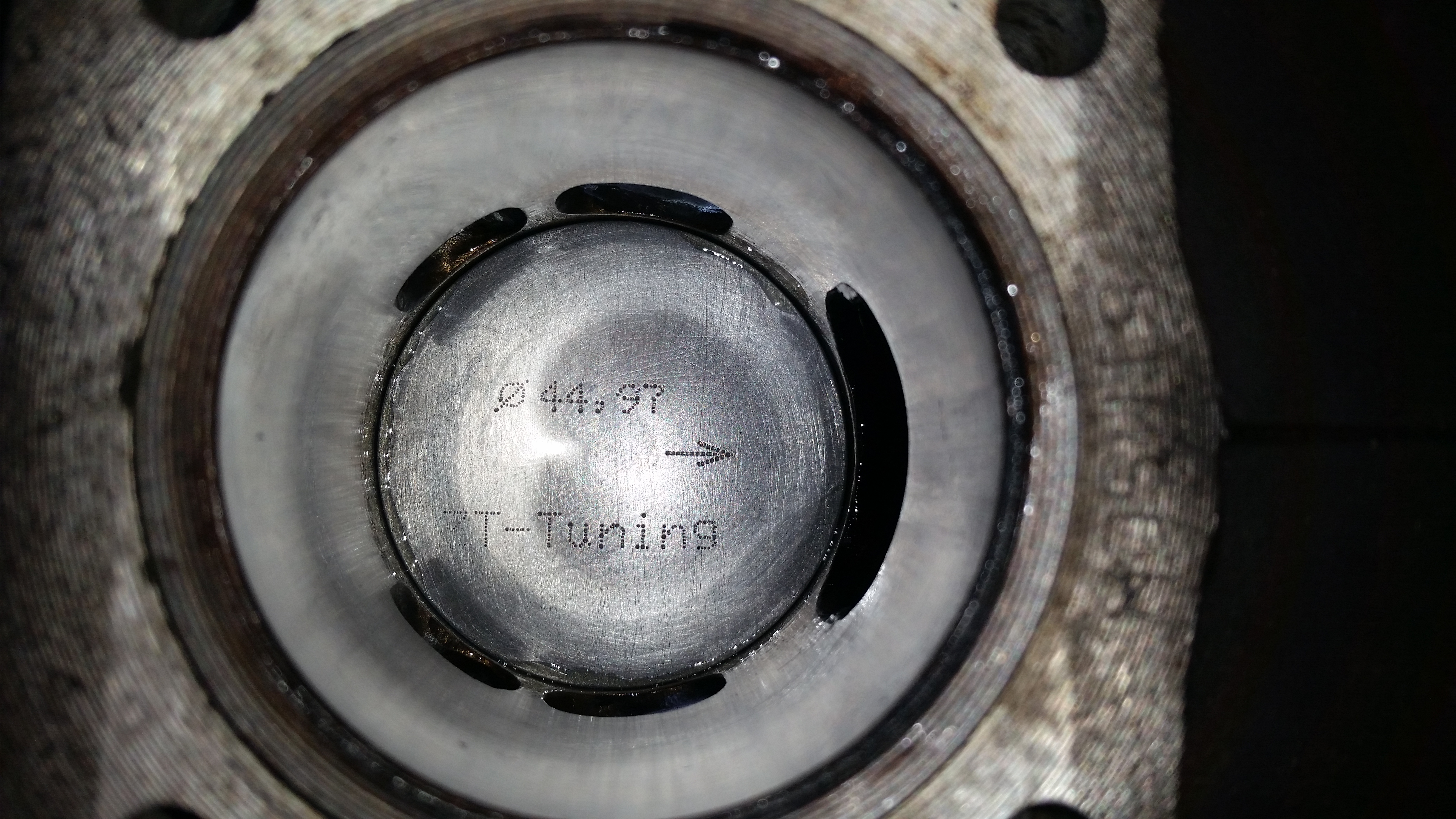

Der Zylinder ist schon einige jahre alt .
Ob Straße oder Gelände kann ich nicht sagen -

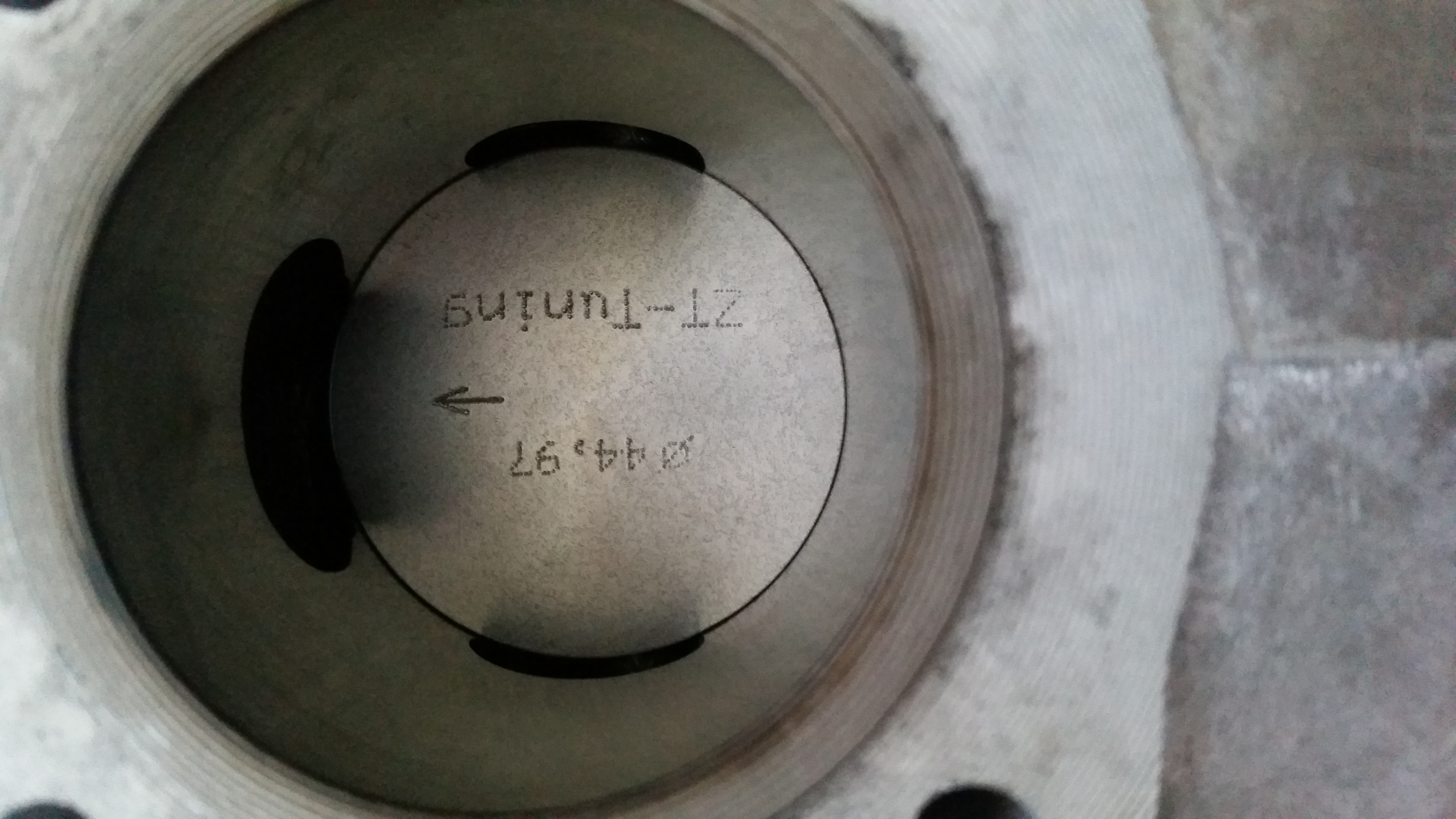

Kann mir jemand was über den Zylinder erzählen bzw fährt den jemand ?
Bin für jede Antwort dankbar !
