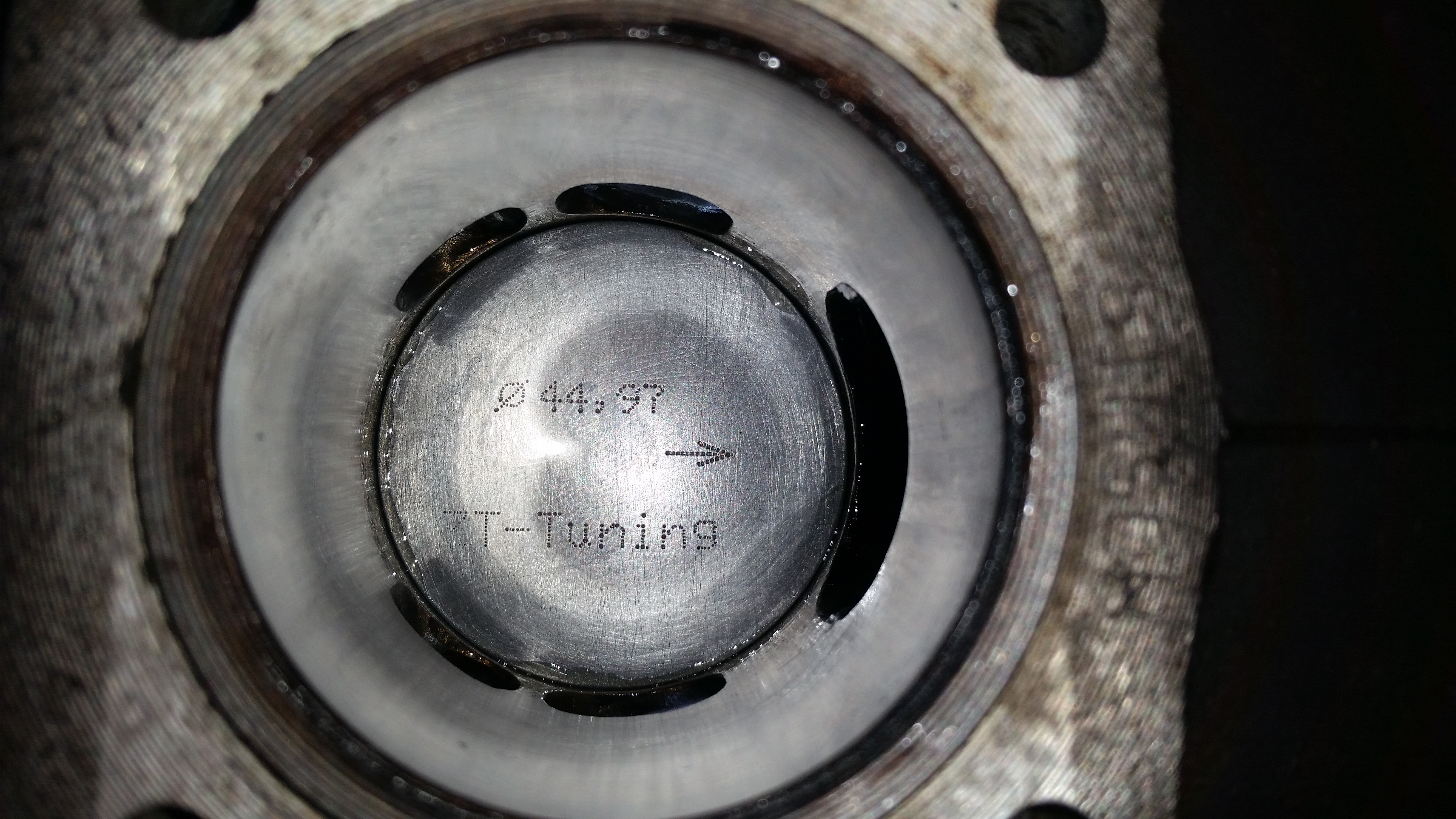

Kann mir jemand was über den Zylinder erzählen bzw fährt den jemand ?
Bin für jede Antwort dankbar !

Die frage ist reden wir von nem neuen oder dem Zeug von früher..?? Wenn ja um welche Version Gelände oder Straße….??
Gruß Franz
Der Zylinder ist schon einige jahre alt .
Ob Straße oder Gelände kann ich nicht sagen
Bin den wie er im damals im shop war gefahren bzw mittlerweile ist er wieder im einsatz. Ist ein schöner Alltagszylinder mit viel kraft aus unteren drehzahlen, geleistet hat er damals mit 8000 gelände KM noch 10,5 PS (20er Mik, RZT Renn SP) Mittlerweile läuft er auf unserem S83 mit 1 Ring Megu Kolben da ich von dem MZA 1 Ring nichts halte. VMax sind dort ca 95-100 mit 5 Gang, 21er ZT BVF und AOA3.
Hattr er die 10,5 ps am rad?
Und welche Übersetzung fährst du zur zeit ?
Schon mal danke für die infos
ne die 10,5 waren am motor. Wie gesagt der zylinder war zu der zeit schon nicht mehr der beste vom schliff her. hatte auch schon einmal geklemmt. was er jetzt mit megu kolben, 21er BVF und AOA3 hat weis ich nicht. übersetzung ist S70 primär, 14ner ritzel und hinten 17 zoll rad weils nen S83 beta ist (vorn 19 zoll rad und hinten 17) kettenrad hinten ist original
