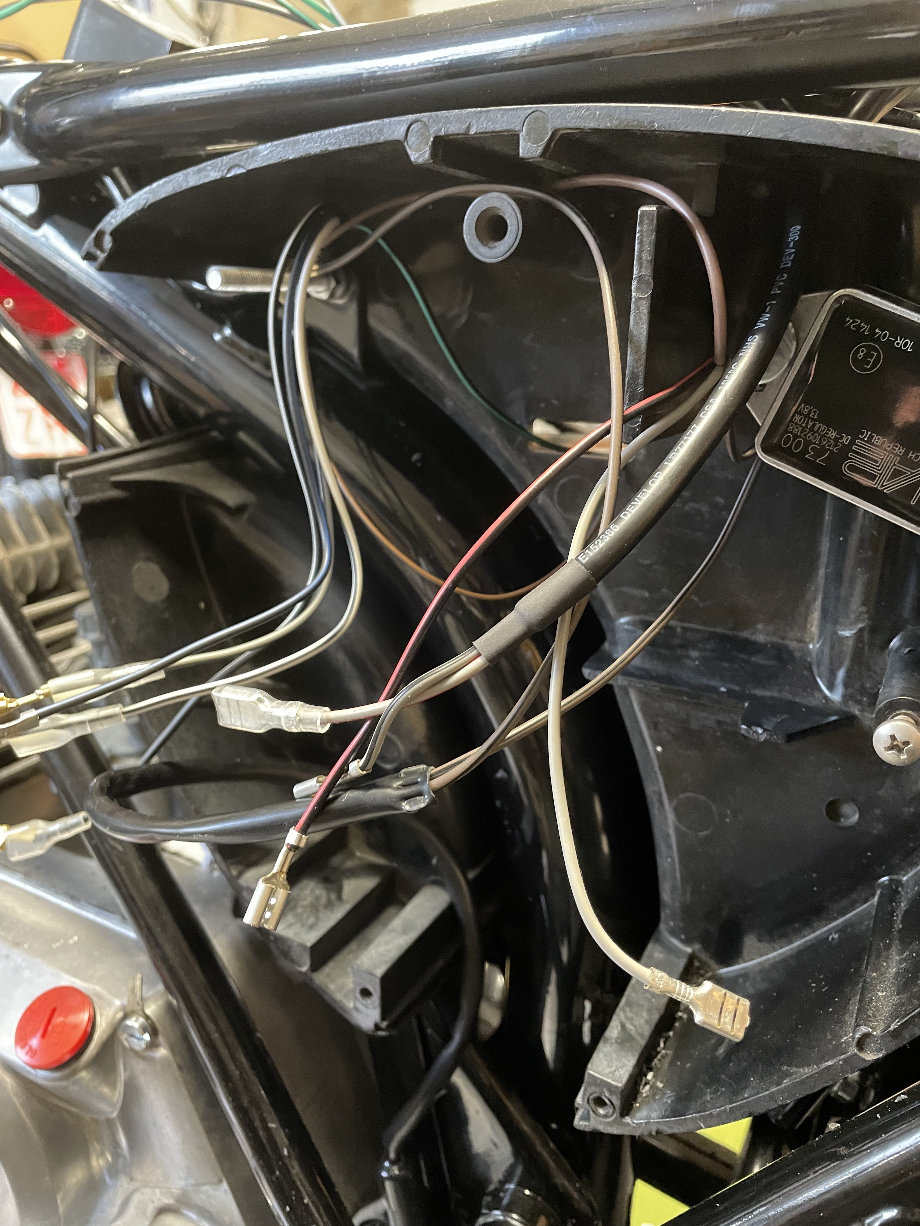

    Meine gebrauchte PVL Zündung macht Probleme. Im Standgas bzw. bis 3000 Umdrehung läuft die Zündung, ab 3000 Umdrehungen setzt der Motor aus. Dies ist deutlich zusehen beim abblitzen und auch der elektronische Drehzahlmesser zeigt dann nur noch 600 Umdrehungen an.
    Stator und Zündspule hab ich durchgemessen. Zündspule liegt im zulässigen Bereich. Der Stator hat 180 Ohm, zulässiger Bereich 162,45- 179,55 Ohm.
    An was kann es liegen, ist der Stator oder die Zündspule defekt?
    Verbaute Teile:
    Stator 1052
    Zündspule 105 458
    Kerzenstecker NGK wasserdicht 5 kOhm
    China Kill-Schalter
    Zündkerze Isolator Spezial 260
    Zusätzliches Massekabel vom Stator zur Zündspule und zusätzliches Massekabel vom Motor zur Zündspule
    Vllt hat jemand eine Idee.
