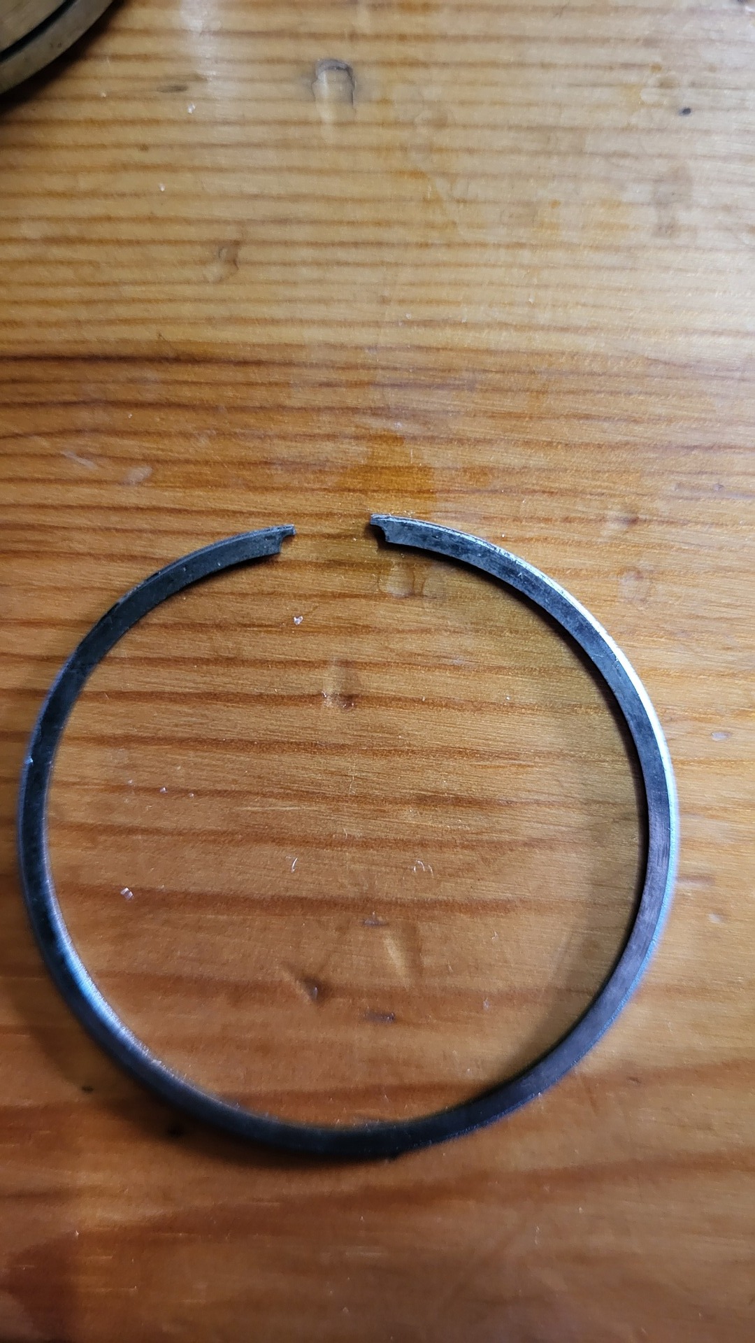

Es war ursprünglich ein Einringkolben mit Boostports drin, jetzt will ich aber einen Kolben ohne Ports verbauen und hätte eben diesen Zweiring noch da.

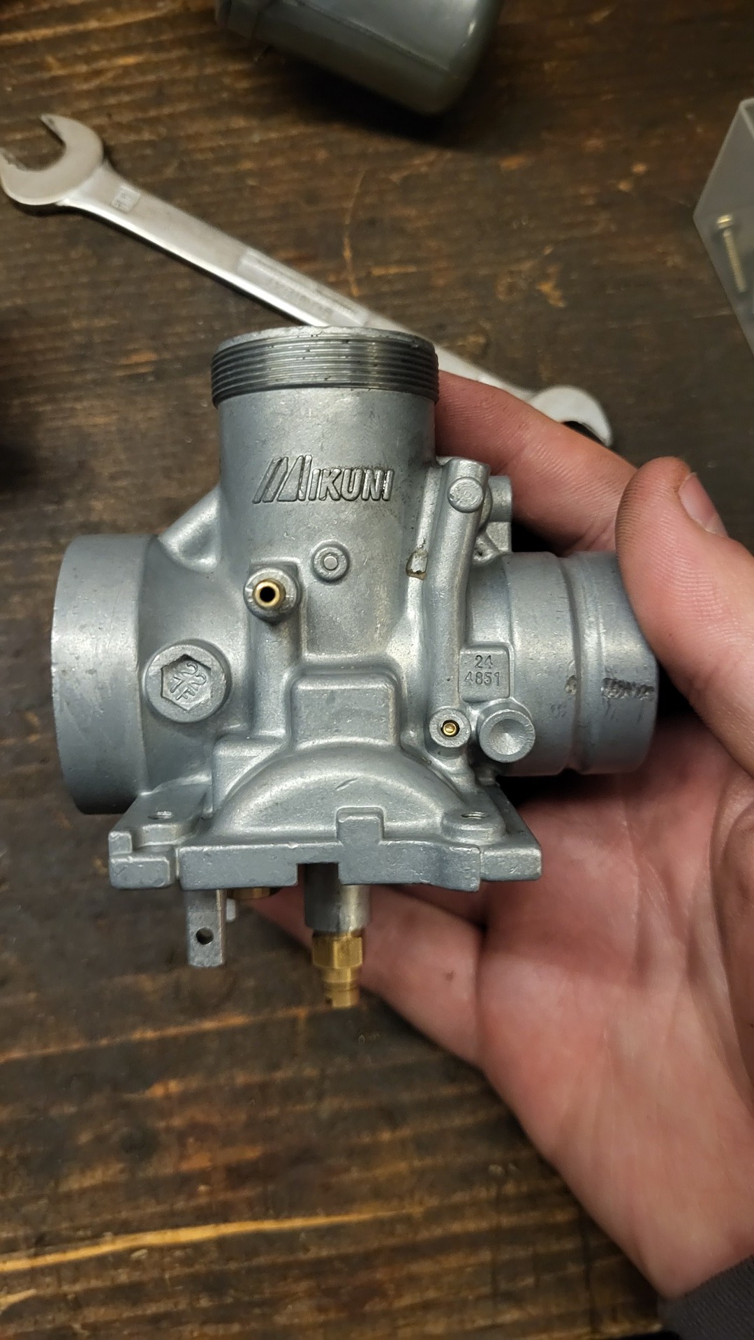

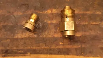

siehst du die Verkettung von ungünstigen Parametern (Hauptdüse, ZZP und Endrohrdurchmesser) als Grund für den Schaden oder lässt sich das konkret auf eine Ursache zurückführen?
Eventuell hat sich die Hauptdüse gelöst und ist in die Schwimmerkammer gefallen. An deiner Stelle würde ich mir den Vergaser mal anschauen

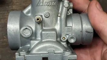

Bist du dir sicher, dass er zu fett läuft? Bei dem Vergaser bewegt man sich normalerweise im Bereich zwischen 100 und 110er HD. Ich würde mal mit 105 starten, ohne Luftfilter und Vergaser in Grundeinstellung, was Nadel und Leerlauf betrifft.
Um dir helfen zu können brauchen wir noch eine ausführliche Beschreibung deines Setups, also alles was am Motor dran hängt, Zündzeitpunkt, Hauptdüse etc.
