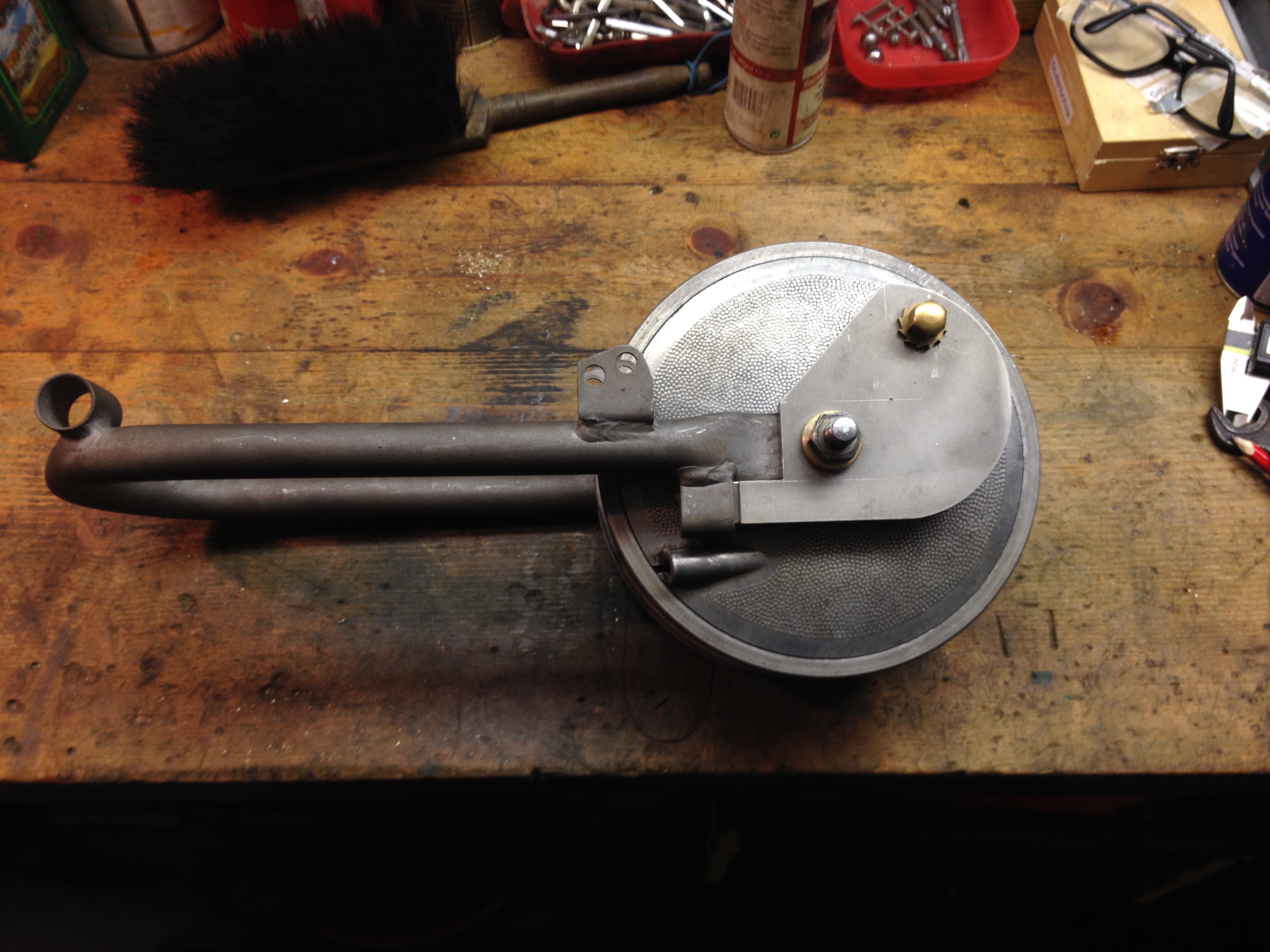

Die Idee einen S50 oder M541 Kolben zu montieren und das Ganze noch zusätzlich mit einem Gebläse zu kühlen ist auch sehr gut wie ich finde dadurch hätte man ja eine enorm vergrößerte Fläche an der Wärme abgegeben werden kann. -

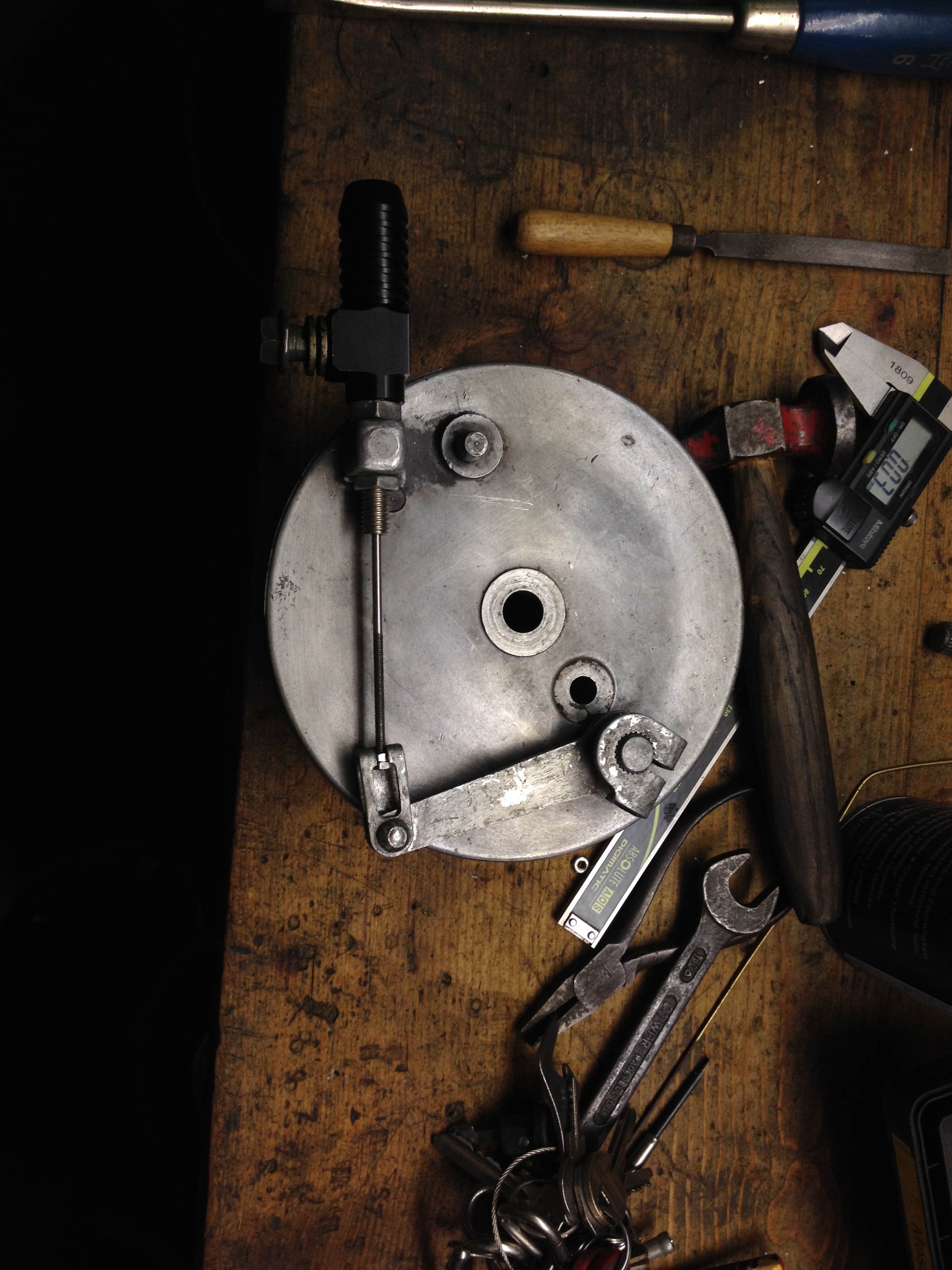

Die Hydraulische betätigung würde ich nach dem Prinzip in folgenden Bild vollziehen. der Zylinder wird eigentlich genutzt um Hydraulische Kupplungen zu betätigen macht sich aber auch super an Bremsen ich muss erst einmal ertesten wie zuverlässig das ganze ist aber im Grunde funktioniert es mit einem 16mm Kolben im Geberzylinder lassen sich sogar zwei der Zylinder bis Anschlag betätigen.
Man könnte auch anstatt den Limadeckel des Gebläsegekühlten Motors einen Lima Deckel der S50 oder des SR4-3 nutzen die Befestigungsbohrungen sind ja die selben dadurch hätte man mehr Platz für ein größeres Lüfterrad. Man müsste eine Öffnung einfräsen und könnte eventuell noch zusätzlich eine Lufthutze außen anbringen. Ich denke ich besorge mir mal beide Limadeckel und schaue wie Groß der Platzgewinn ist. Hat eventuell jemand von euch Limadeckel der S50 oder des SR4-3 bei sich und würde diese verkaufen? Natürlich würde der Limadeckel auf die schon vorhandene Luftführung der KR51/1 gesetzt werden dadurch hätte man zwei ausgänge für die Kette übereinander das kann man aber sicher aneinander anpassen.
man Könnte sich auch seinen eigenen deckel Schweißen vlt einen Prototypen aus Stahlblech der eine integrierte Lufthutze hat.
Ich würde das ganze auf einem Sperber fahren
natürlich
-angepasstes Fahrwerk (vorn MZ 160mm Bremse Hydraulische betätigt).
-Enduro Lenker
-Vorn und hinten längere Stoßdämpfer (hinten 5-fach verstellbar)
-Kegelrollenlager im Lenkkopf
-verstärkte Hinterradachse, Kette, Mitnehmer, Ritzel
-Motor wäre ein RS763 von RZT den ich mir vorraussichtlich auf 44mm Hub umrüste
Um den Motor Laststabiler zu machen benötige ich halt die bessere KühlungLG aus Berlin
