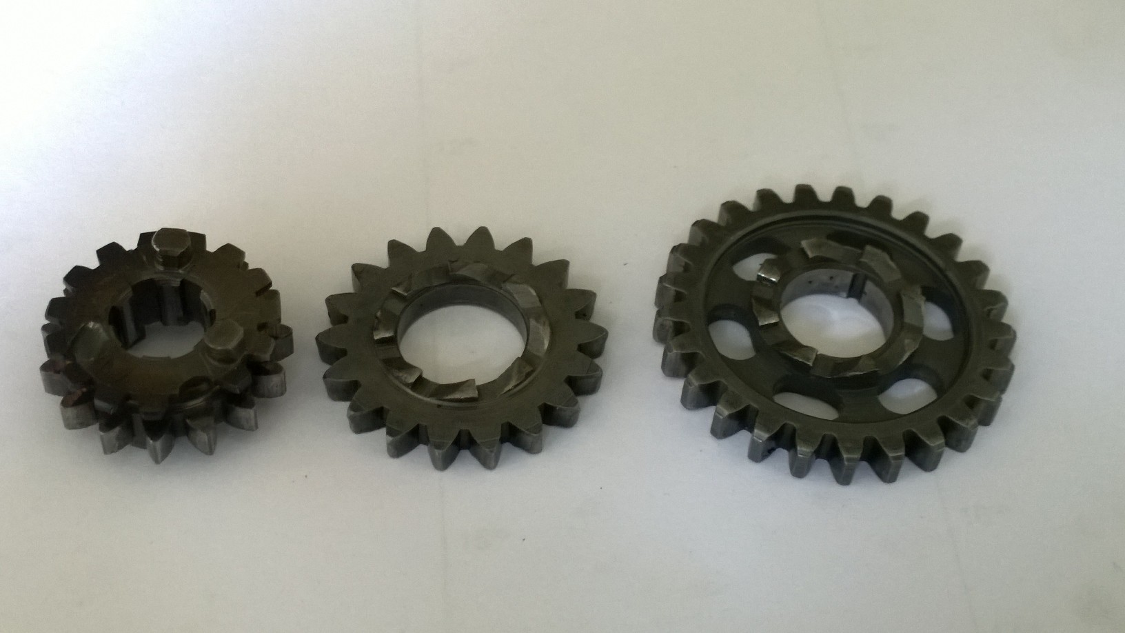

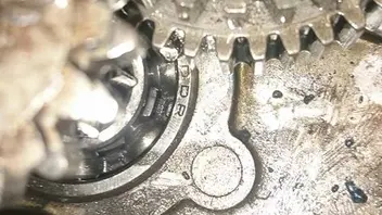

    ich habe bei meinem M54 das Problem, das 3 Zahnräder im Getriebe ausgetauscht werden müssen weil sie defekt sind. Habe den Motor bei RZT eingeschickt da wurde das ganze auch diagnostiziert.
    Zahnräder:
    Schaltrad auf Kupplungswelle 2.gang 15Z
    Schaltrad 3. Gang 25Z
    Mitnehmer Kickstarterrad 4 Gang 18Z
    Hier noch ein Bild von den Kaputten Zahnrädern
    Habe bereits im Internet geschaut und konnte das Schaltrad 15Z und den Mitnehmer finden jedoch zu unverschämten Preisen.
    Das Schaltrad vom 3. Gang 25Z konnte ich nirgends finden.
    Nun wollte ich fragen ob eventuell jemand von euch hier im Forum vlt noch eins oder alle 3 Zuhause rumliegen hat und diese gern verkaufen würde oder ob jemand weiß wo man sowas bekommen kann.
    Habe überlegt am 24.04.2016 in Werneuchen auf dem großen Teilemarkt danach zu suchen aber ich will meinen Motor nicht solange bei RZT lassen, das ist für die und für mich gleichermaßen schlecht außerdem weiß ich nichtmal sicher ob ich die Teile dort bekommen würde...
    Villeicht kann mir ja jemand hier helfen ich wäre für jeden Tipp oder Hilfe sehr dankbar!!!
  • Wo ist da der Verschleiß ersichtlich? (hab mich mit diesen Getrieben noch nicht befasst)
  • Ich überhole seit 15Jahren M54-Motoren und würde das Schaltrad 3. Gang ohne bedenken wieder einbauen. Nur weil die Keilverzahnung für das Kickerritzel etwas verschlissen ist? Solange das Kickerritzel dort einen Halt hat, den es zum ankicken benötigt, kann man das getrost wieder einbauen. Solche Exemplare, wie deines, habe ich auch schon verbaut -> keine Probleme! Hab ich schon schlimmeres gesehen.
    Selbst das Kickerritzel würde noch funktionieren. Aber es gibt diese ja zum Glück für 28€ neu. Bis vor 3/4 Jahren gab es die Jahre lang nicht neu zu kaufen. Da hätte man dein Exemplar gerne genommen zum Verbau :thumbup:
    Aber für das Schaltrad für den 2. Gang brauchst du ein anderes :?
    Das ist immer das Glücksspiel, wenn man einen M54-Block (für mittlerweile 200Euro) kauft. Was ist alles an Zahnrädern defekt!?
    Und wenn ich dann für ein regenerierten M54-Block, in dem Neuteile für über 100€ (neue Kickerritzel, neue Kickerwelle, neue KW, neue Lager, neue Dichtungen, neue Simmerringe, neue Sicherungsbleche und Schrauben) stecken und alle Zahnräder in Ordnung sind/sein müssen, 300-320€ Euro verlange, werde ich noch blöd angemacht, dass das viiiiieeeel zu teuer ist :wallknocking: Da ist eigentlich noch nicht mal die Arbeitzeit mit einberechnt!
    Da kann ich den Block auch unzerlegt und ungereinigt (kostet auch wieder Zeit jedes Zahnrad und den Motorblock zu säubern) für um die 200€ verkaufen und spare mir die Arbeitskosten :crazy:

  • Der Motor wird ein RS76/3 von RZT da sind die Getriebe Teile etwas mehr belastet denkt ihr das man das Schaltrad vom 3. Gang trotzdem ohne bedenken verbauen kann?

  • Von dem Nachbau Kickerritzel habe ich schon 6Stück verbaut -> keine Probleme!
    Nur die Nachbaukickerwellen gefallen mir nicht. Oberflächenrauigkeit der Welle und einmal war die Position des Kickersegments auf der Welle nicht ganz richtig, was ich natürlich erst gemerkt habe, als ich den Block zusammensetzen wollte.
    Aber es gibt auch noch einzelne DDR-Wellen und einzelne Segmente zu kaufen. Den Versatz des Segments zur Welle kann ich fürs verschweißen gerne durchgeben
    Ja ich würde das Schaltrad 3.Gang auch bei einem RZT xyx verbauen. Es geht hier um die Kickerverzahnung, die auch bei dem größeren Kolben mitmacht fürs ankicken. Die normale Verzahnung ist doch noch super!
    Habe bei RZT nochmal nachgefragt und sie würden das 3. Gangrad einbauen es sollte auch funktionieren zum Antreten des Motors. Jedoch ist laut RZT die Oberflächenhärtung des Zahnrads abgenutzt und sie können keine Gewährleistung darauf geben das es hält wäre sozusagen auf eigene Gefahr.
    Habe jetzt die ersten zwei Zahnräder bestellt und das andere lasse ich wieder einbauen.

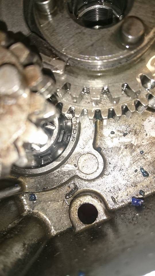

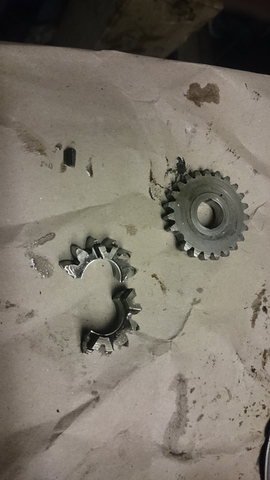

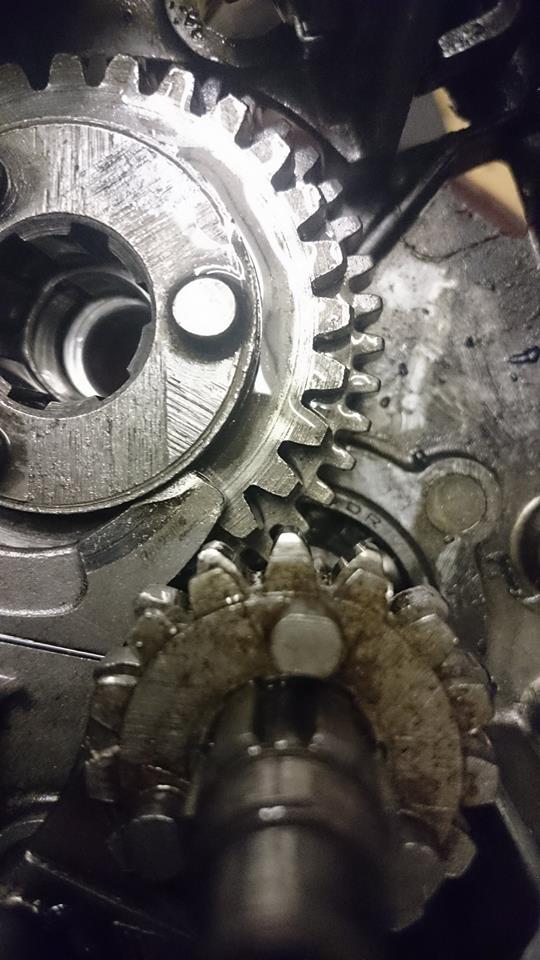

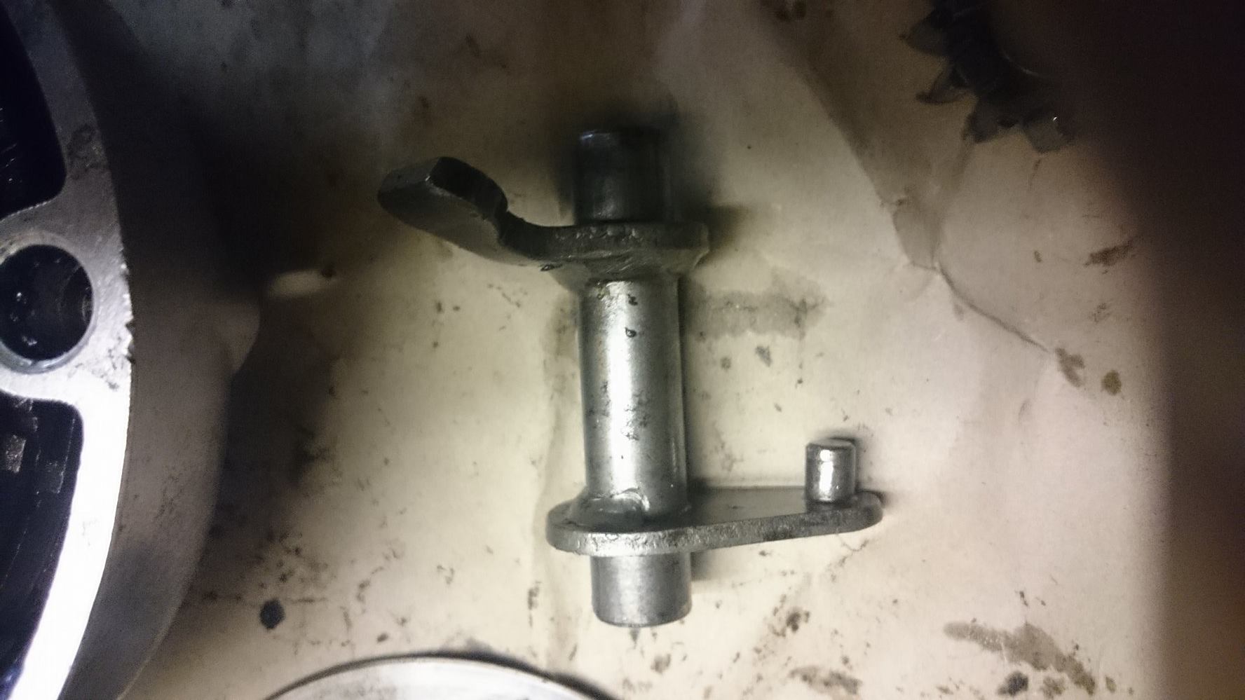

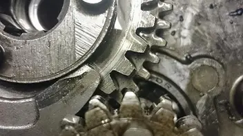

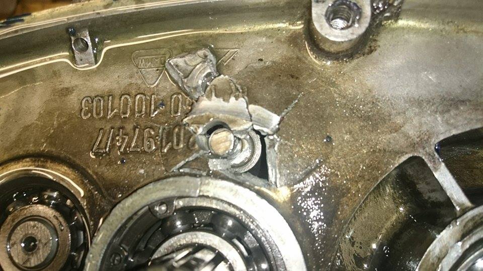

  • Ach und dann gibt es da immer die tollen Leuten, die so richtig Ahnung haben und nur Sch***e zusammen bauen die dann auseinander fliegt. Hier hab ich mir eigentlich pausenlos an die Stirn gefasst. Ums kurz zu machen, Kickeranschlag durch die rechte Motorhälfte geprügelt, Schaltklauenführung durch die Linke und anschließend alles mit Hylomar zugepampt. Hat natürlich trotzdem gesaut wie sau :thumbup:
    Kunde is zwei Meter gefahren und dann gabs einen großen Knall und alles flog auseinander. <_<
    Man achte auf die tollen frischen DDR C3 Lager xD . Der hat dem Typen übrigens 180€ gegeben, alleine 60€ für irgend ein Gangrad, das jetz wohl wieder Schrott ist.
    Kann man eigentlich nur heulen...
