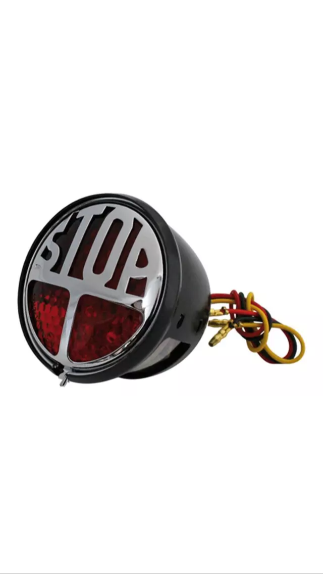

Ja ist klar wenn das Rücklicht nicht definiert ist.
Habe eins aus dem Zubehör.
Drei Kabel.
Schwarz = Masse
Gelb = Rücklicht
Rot = BremslichtDas ist das Rücklicht.

Hab eine Kr51/2 mit Vape 12V und möchte dort ein LED Rücklicht verbauen.Die Threads hier in der Suche habe ich bereits gelesen. Helfen mir aber nicht weiter, oder sind durch die ganzen zwischenkommentare zu unübersichtlich geworden. Die eingefügten Bilder unserer dateianhänge, lassen sich leider nicht mehr öffnen.
Mir würde ein einfacher Schaltplan reichen, keine großen Erklärungen oder Kommentare.
Den Plan kann ich lesen und auch verstehen ihn umzustricken, falls Farbe oder ähnliches mal nicht passt.
Für eure Hilfe wäre ich dankbar.

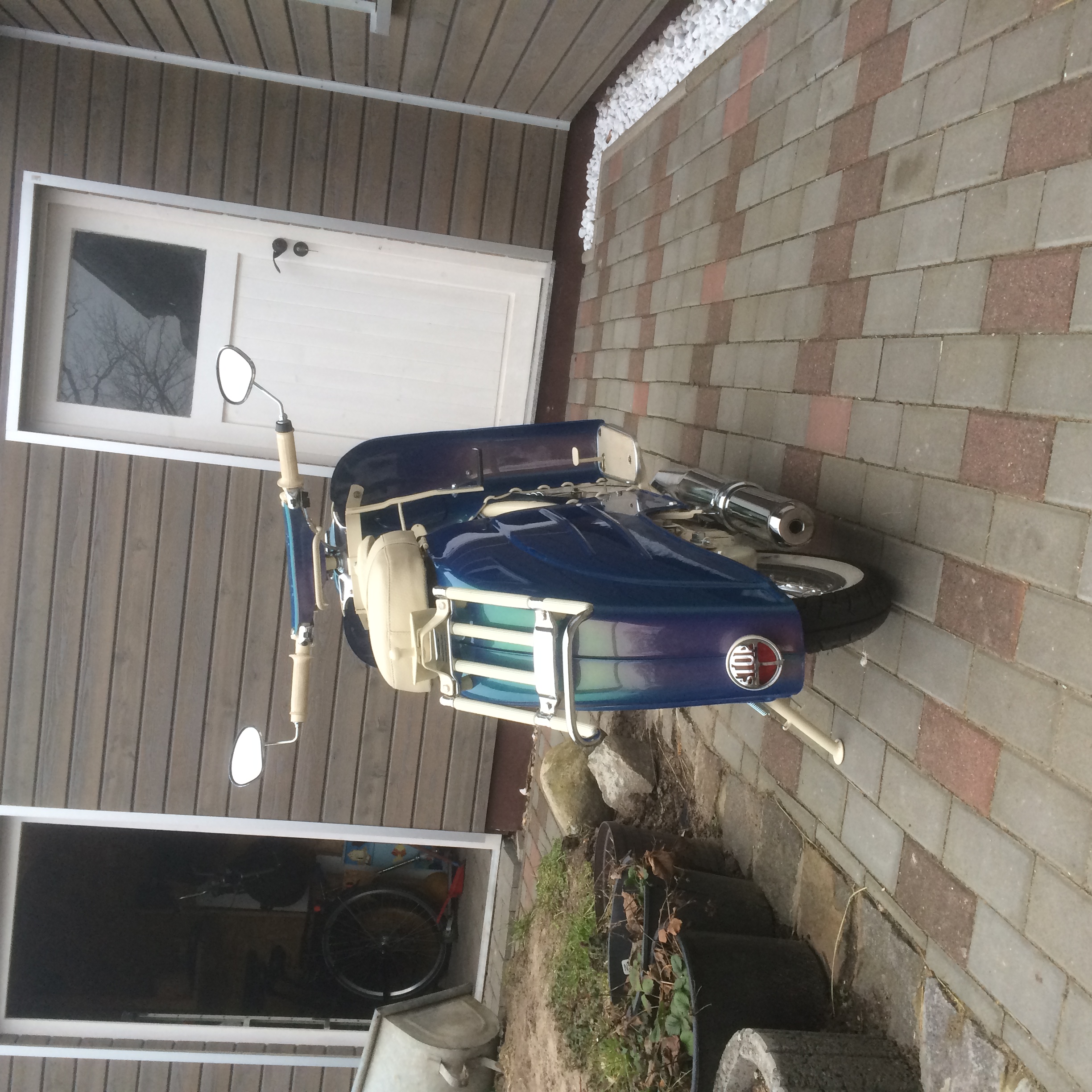

Das Projekt geht voran. Luftfilter ist verlegt. Zuerst den Durchmesser vom Anschluss des Luftbrruhigers erweitert und den Schlauch mit 25mm verbaut. Den Luftfilter habe ich nach vorn verlegt. So kriegt der Vogel jetzt mehr Luft und nich dazu schön kalten Fahrtwind.
Der Tank ist drin und nach einigem Ärger und rumgefummel sind nun auch die Räder drin und laufen frei. An Anfang hat die schöne druckplatte aus dem nachkauf auf das Lager gedrückt und das Rad blockiert.
Zuletzt habe ich den Panzer Tunnel und Sitzbank zur Anpassung mal aufgelegt.

Heute kam die Sitzbank vom Sattler.
Und der Haltegriff für den Kindersitz.
Am Sitz selber bastelt er noch an der Lösung.
Aber die fertige Arbeit verspricht schon mal viel.
