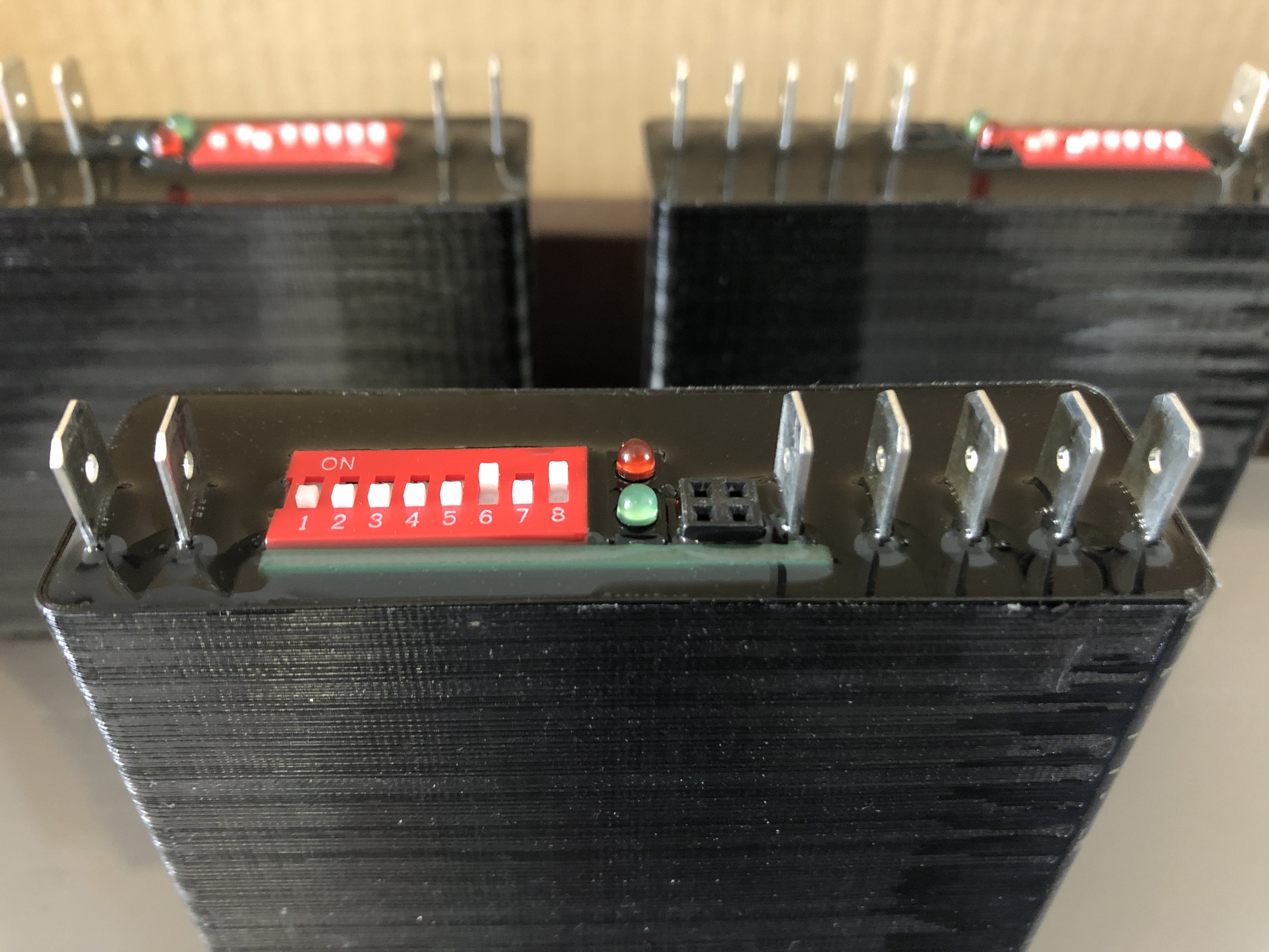

So, es gibt mal wieder ein Update. Für die ungeduldigen unter euch das wichtigste gleich vorweg:
Die ersten (Vor-) Serienteile der Vape-Version sind aufgebaut, vergossen und alle positiv auf dem Prüfstand getestet!
Welche Änderungen gibt es zur bisherigen Verkaufsversion?
Wie in meinem letzten Post schon angekündigt gibt es ein paar Weiterentwicklungen und Verbesserungen für die neue DCDI-Version. Dazu zählt folgendes:Entfall des Einstellpotentiometers durch die Verwendung einer neuen Eingangssignalaufbereitung
Serielle Programmierschnittstelle (vorerst aber nicht durch euch, sonder nur durch uns nutzbar)
Status-LED (grün), welche signalisiert, wenn das DCDI mit der notwendigen Eingangsspannung versorgt ist
Indikator-LED (rot), welche bei jedem Zündvorgang einmal blinkt
Über die ersten beiden Punkte habe ich euch ja schon im letzten Beitrag aufgeklärt. Warum jetzt noch die LEDs? Ganz einfach: wenn ein DCDI bei uns auf dem Prüfstand oder in einem Testfahrzeug läuft, kann ich stets sicher sein, dass alles damit in Ordnung ist. Für euch als Nutzer war die erste Version allerdings eine Blackbox, bei der man (wie beim originalen Elektronikbaustein) schnell mutmaßen konnte, dass etwas damit nicht stimmt, wenn nicht sofort nach dem Einbau ein Funke kommt. So hatten wir in den letzten Wochen zwei Piloten, die ein "defektes" DCDI melden wollten. Lösung des ganzen: Die Batterie war nicht richtig angeschlossen. Um derlei Fehlalarme künftig zu umgehen gibt es also die grüne Status-LED. Leuchtet sie, hat das DCDI eine ausreichende Versorgungsspannung. Dies gilt im übrigen auch, wenn die Batterie nach langer Standzeit schon etwas schwach auf der Brust ist, da das DCDI bereits ab 3V Eingangsspannung arbeitet.
Um noch einen drauf zu setzen gibt es die zweite, rote LED. Diese leuchtet parallel zu jedem ausgelösten Zündfunken für einige Millisekunden auf. Blinkt sie, wurde also ein diskretes Signal vom induktiven Geber der Grundplatte erfasst, verarbeitet und ein Zündimpuls ausgegeben. Auf diese Weise lässt sich im Übrigen auch wunderschön testen, ab welcher Kickstart-"Intensität" ein Funke generiert wird. Mit der neuen Signaleingangselektronik funktionierte dies auf mehreren Vape- und auch auf originalen Simson-Zündungen bereits bei leichtester händischer Betätigung des Kickstarters - natürlich ist dies unter anderem abhängig vom Magnetisierungsgrad eurers Polrades, dem induktiven Geber, eurem verbauten Zylinder und der vorhandenen Kompression.
Ist das DCDI nun also sowohl mit Vape, als auch mit originalen Elektronikzündungen verwendbar?
Jein. Die Harware ist vollkommen identisch. Die Software allerdings nicht ganz, da das Pickup-Signal der Vape-Zündung anders kompensiert/linearisiert werden muss, als das der Simson-Zündung. Verwendet man ein DCDI-S (welches für originale Zündungen ausgelegt ist) an einer Vape-Zündung (oder umgekehrt), so kann man mit dem Stroskop bei statischer DCDI-Kennlinie (z.B. 21° v.OT) einen Drift mit zunehmender Drehzahl erkennen. Dieser Drift ist in den DCDI-V (explizit für die Vape) softwaretechnisch über entsprechende dynamische Offsets korregiert.So, genug geplaudert über technische Details. Jetzt seid Ihr gefragt:

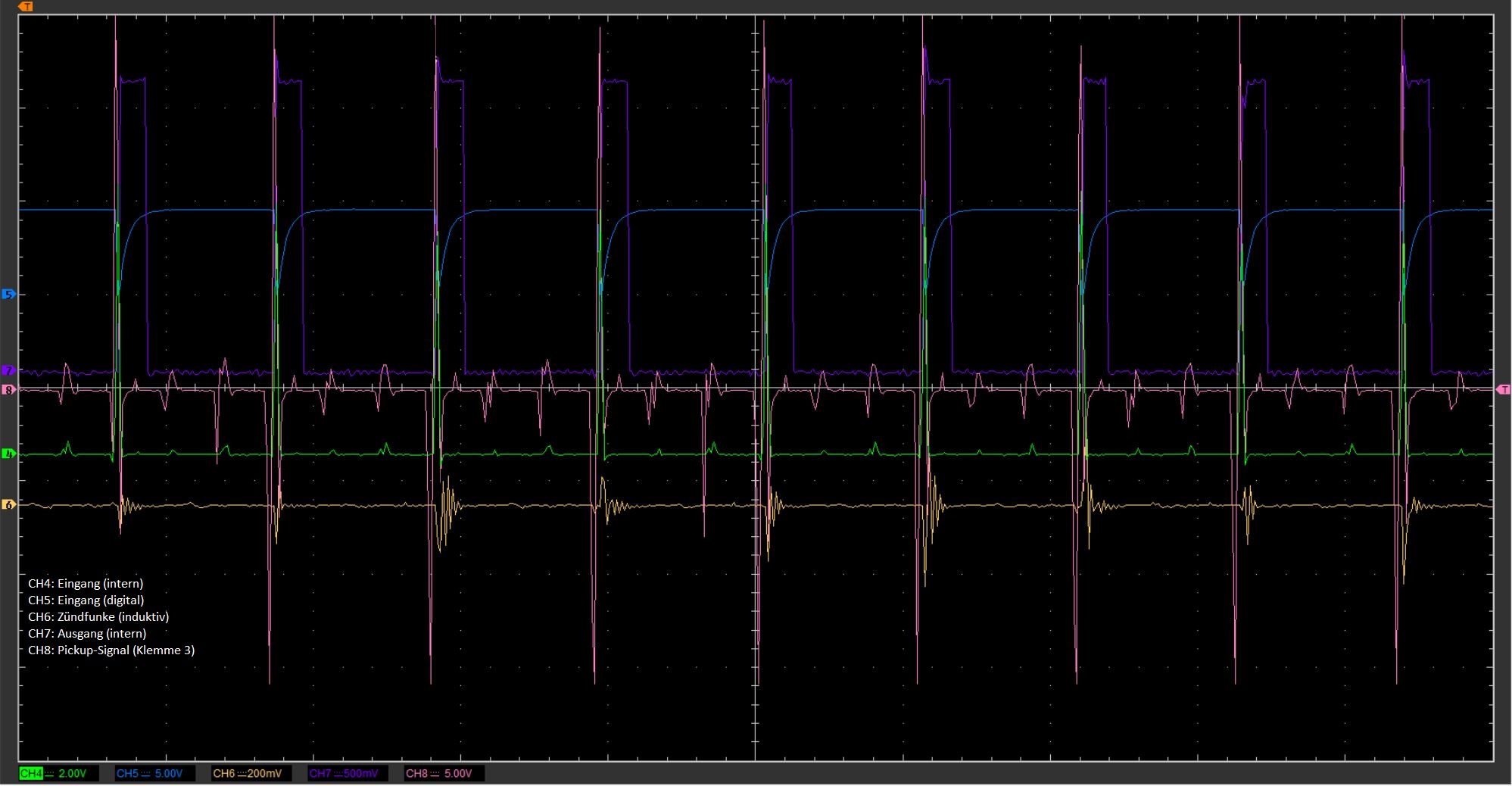

Ich hatte vor einigen Wochen ja schon einmal erwähnt, dass die Zündwinkel-Manipulation der Vape-"Zündspule" (Z71) etwas aufwändiger umzusetzen ist, als bei der originalen Simson-Elektronikzündung. Aus diesem Grund haben wir auf dem Prüfstand zahllose Tests mit der Vape (A70S3) und verschiedenen (Fremd-) Zündspulen unternommen. Ziel hierbei war, eine Zündspule zu finden, die im Interesse aller zukünftigen DCDI-Piloten drei zentrale Forderungen erfüllt:
Saubere & zuverlässige Funktion
Kompakte Bauweise
Preislich vertretbar
Eine solche Spule ist nun gefunden und die Testergebnisse sind auch in hohen Drehzahlbereichen durchweg überzeugend. An der DCDI-Vape-Front wird es also bald serienreife Ergebnisse für euch geben
Hier mal ein kleines Beweisvideo, welches schön zeigt, wie stabil sich der (berechnete!) Zündwinkel jetzt auch bei Drehzahlen oberhalb der 10.000U/min verhält.
