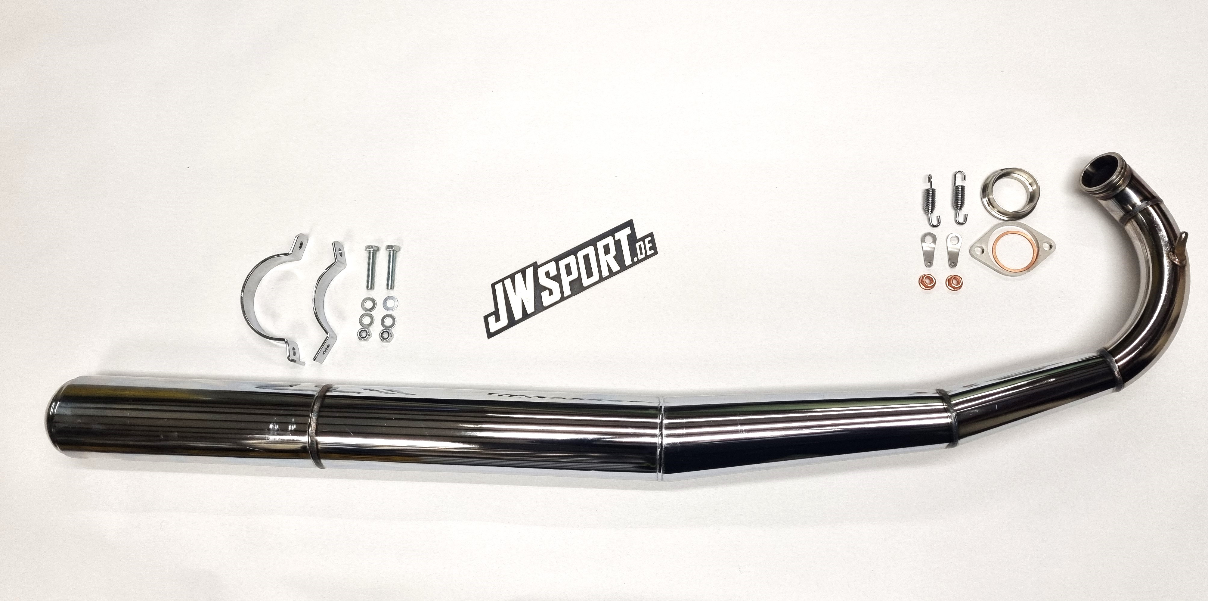

der ST85 von JW ist ne richtige Drehsau garnicht zu vergleichen mit dem LTM85 ... Wo der LTM zu macht gehts beim JW los
Bissel übertrieben dargestellt aber fürs gefühl
Als LTM85 Fan und Fahrer muss ich dazu sagen, dass der ST85 am passenden Zylinder doch deutlich besser dreht und mehr Leistung bringt. Der LTM85 ist für mich der stärkere „ResoAuspuff“, macht aber trotzdem je nach Zylinder bei 9-9.5k schlagartig zu. Der ST85 zieht da noch sauber weiter bis 10,5-11K mit Leistung 👍.
